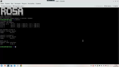

Сообщение kartavenko »
Вот, что показывает команда sensors в состоянии покоя.
Самое интересное, что acpid сейчас запущен и служба работает.

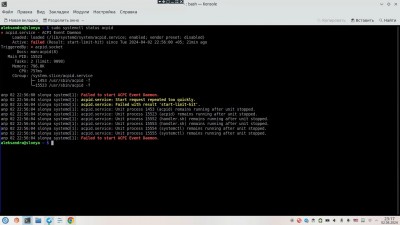

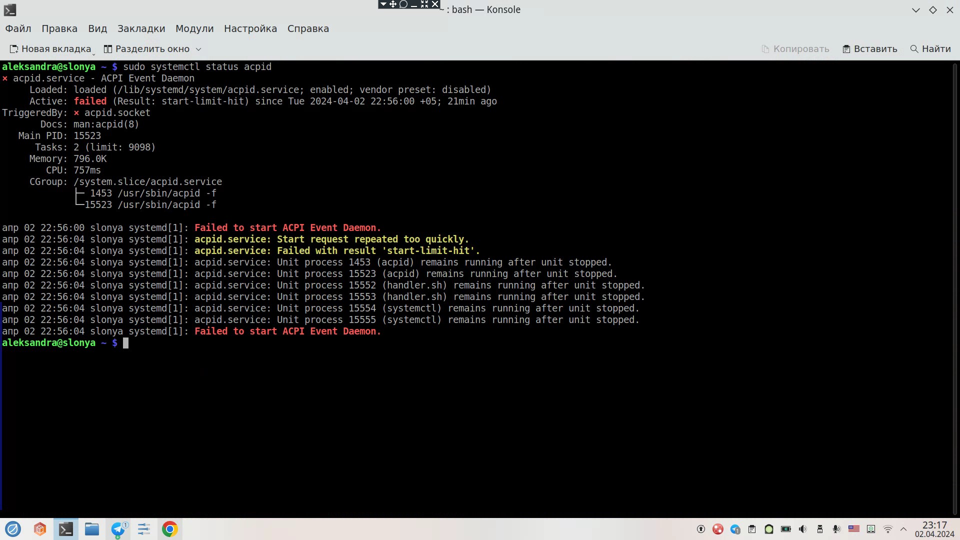

acpid опять выдает фейл при старте

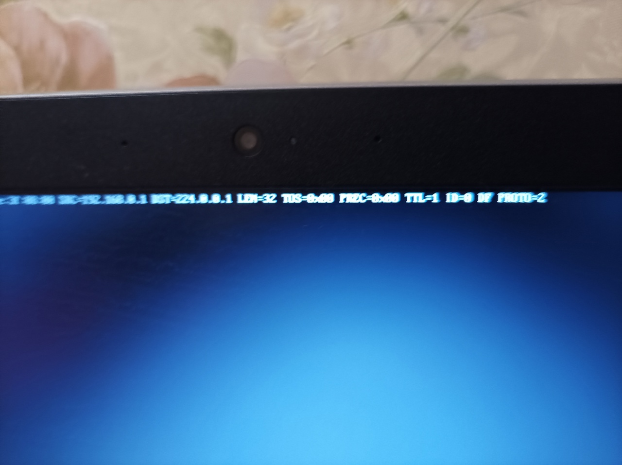

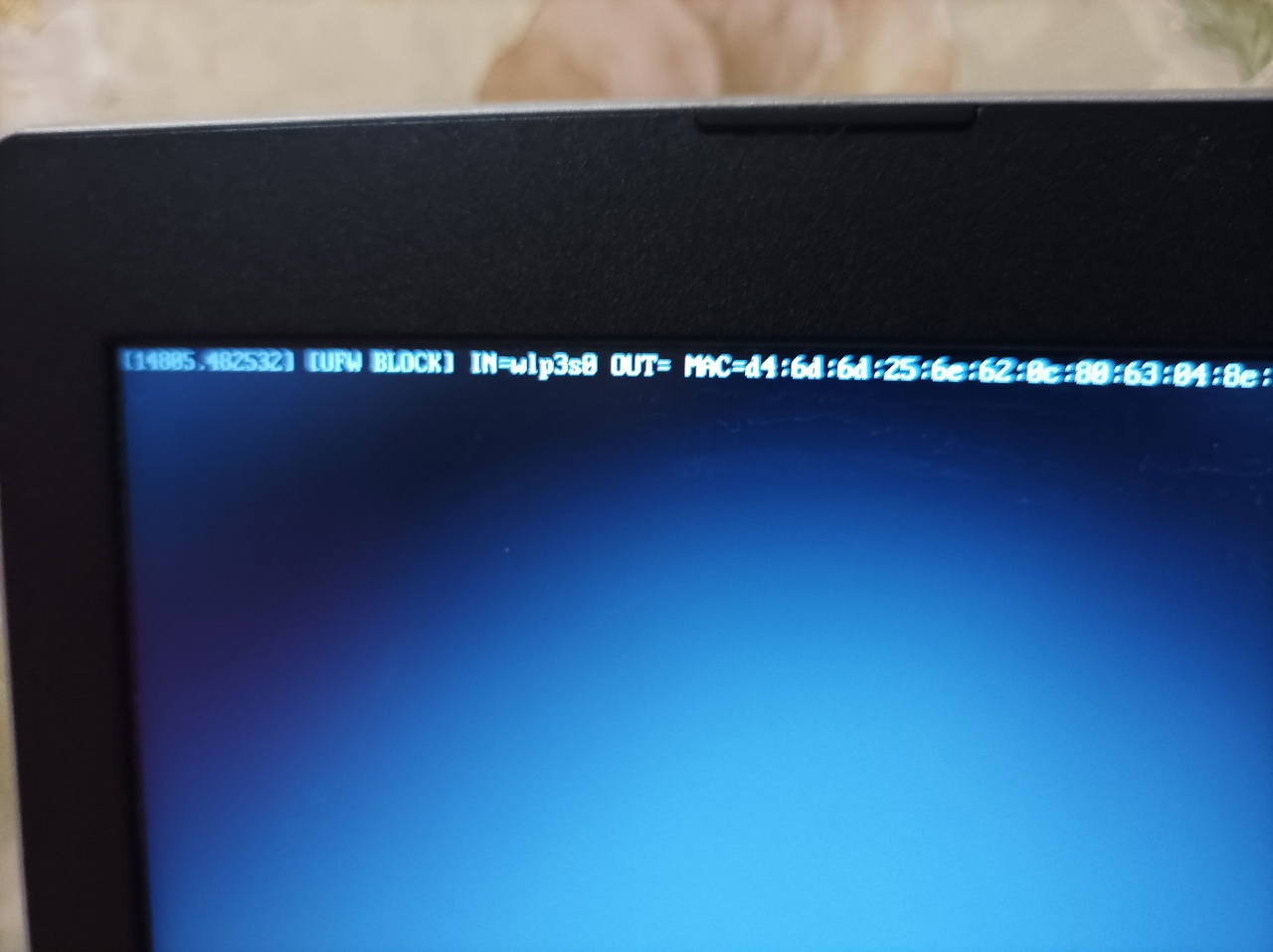

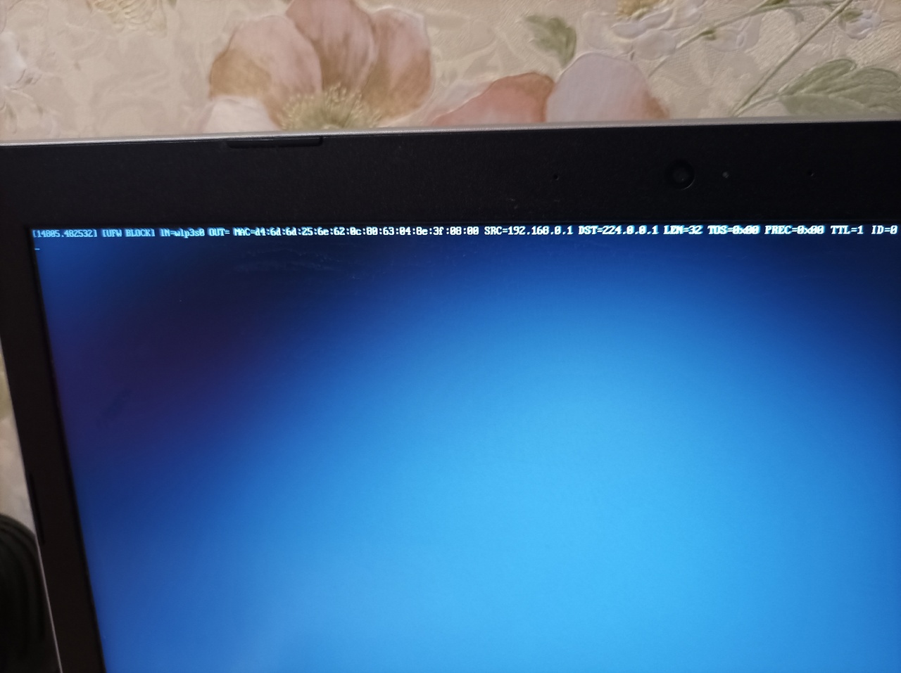

Вот, что мы получаем при закрытии крышки

Проблема решилась созданием правила для межсетевого экрана, блокирующее IGMP, т.к на роутере нет возможности его отключить полностью.
