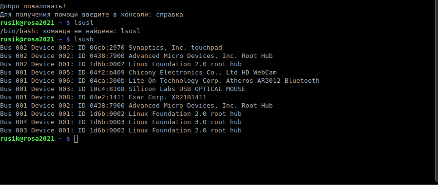

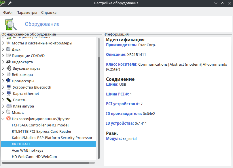

Всем привет. Работаю по пожарной сигнализации. Оборудование работает по интерфейсу RS485 (программирование приборов и т.д.).
Так вот как согласовать usb rs485 с системой "роса фреш12"
Я так понимаю Роса его определяет XR21B1411 правильно, а дальше куда пока не соображу.
Приложение установил Uprog видит куча портов и все :D
Как бы я новичок в linux .

- смотрим в dmesg куда повесило XR21B1411 (типа там /dev/ttyUSB0)
- гуглим wine com-port или сами пробрасываем устройство в wine.
- в uprog используем проброшенный порт
