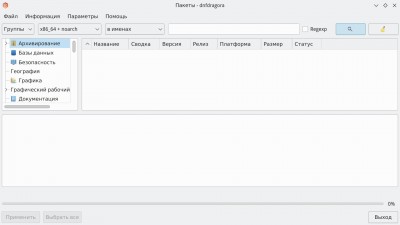

В поиске dnf dragora выставьте вот так.
Тогда репозиторий будет считыватьчя быстрее и вы не будете видеть 32 битных пакетов. В списке репозиториев лучше ни чего не трогать, то что нужно для стабильной работы системы, то включено по умолчанию. Через индикатор обновлений, да, бывает долго читает репозиторий, нужно просто подождать.

В поиске выставить: x86_64+noarch.
