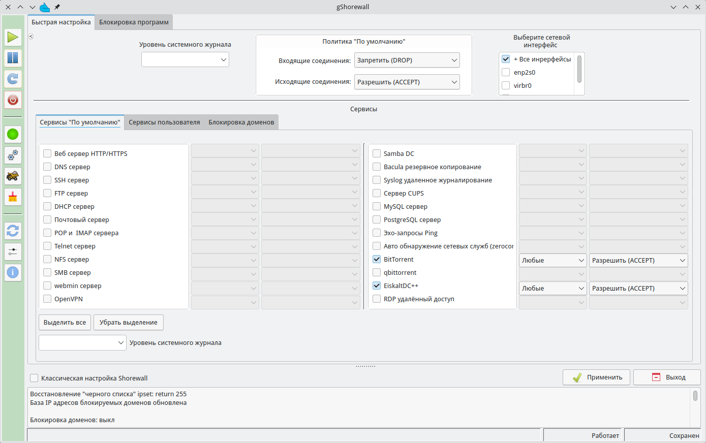

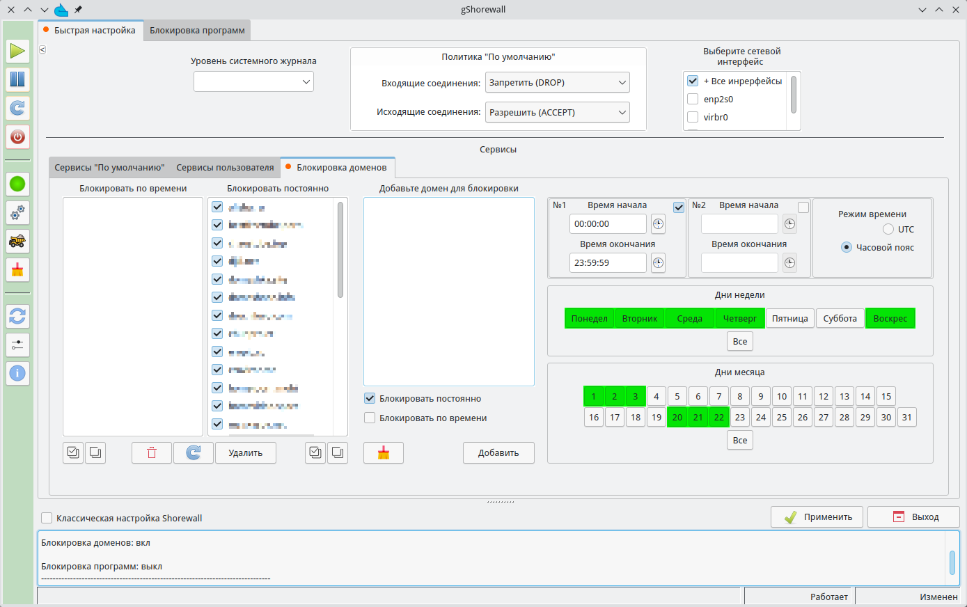

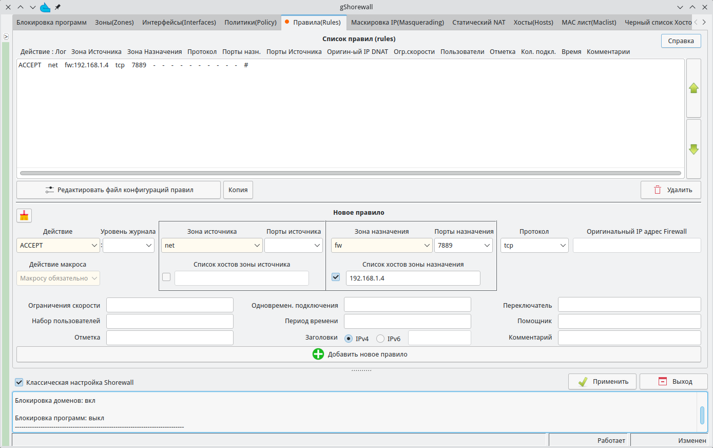

Рад представить небольшую программу, призванную дать пользователю удобный интерфейс по фильтрации сетевого трафика.
О программе
gShorewall предоставляет пользователю графический интерфейс (GUI) с расширенными возможностями по управлению, всем известным консольным приложением Shorewall.
gShorewall работает в двух режимах:
  • Быстрые настройки
  • Классическая настройка Shorewall
В режиме Быстрых настроек пользователю предоставляется возможность управлять сетевым трафиком По умолчанию, управлять правилами обработки сетевого трафика для готовых наборов сервисов (ssh, ftp, http, smb и др.), управлять правилами обработки сетевого трафика через пользовательские правила. Для пользовательских правил реализована возможность управлять временем действия правил. Отдельно стоит отметить возможность блокировки доменов с возможностью задавать время блокировки. Для блокировки доменов gShorewall использует собственную базу IP адресов, обновляемую в процессе работы программы.
В режиме Классических настроек Shorewall пользователю предоставляется графический интерфейс по классической настройке Shorewall. Для удобства пользователя по каждому разделу имеется справка. Программа предоставляет возможность делать резервные копии настроек каждого раздела по отдельности.

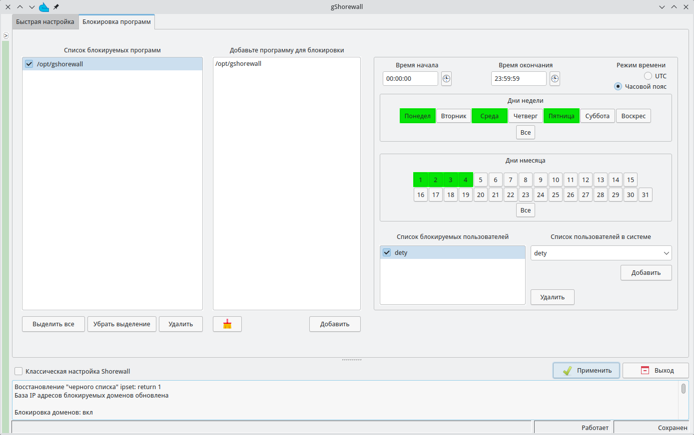

В обоих режимах доступна новая возможность Блокировки запуска программ. Требуется указать путь до исполняемого файла, пользователей на которых распространяется данное правило и, при необходимости, можно назначить период времени, когда блокировка должна осуществляться.
Надо учитывать, что блокировка программ не будет работать при смене пользователя с помощью "перелогирования". Необходимо полностью перезагружать ПК.
Приложение доступно на Русском и Английском языках. Все желающие могут принять участие в совершенствовании и дополнении переводов.
Распространяется под свободной лицензией GPL-3.0
Скрины
Актуальная версия 0.99.8
Теперь приложение доступно на https://abf.io
Ссылка на репозиторий для подключения http://abf-downloads.rosalinux.ru/venia ... in/release
Ссылка на проект https://gitflic.ru/project/don_venchenzo/gshorewall
Скачать

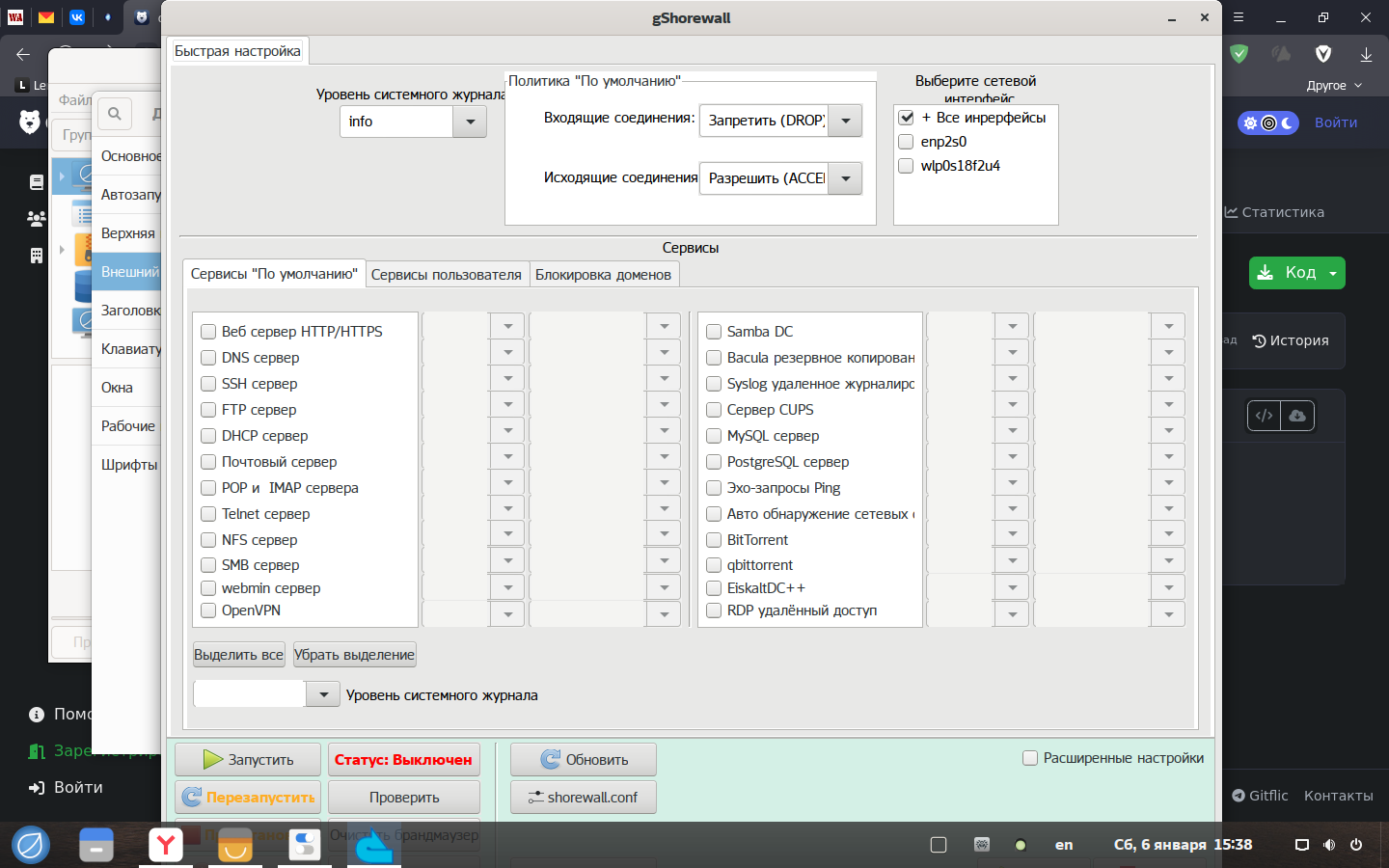

Сообщения: 794
Программы для Rosa Linux

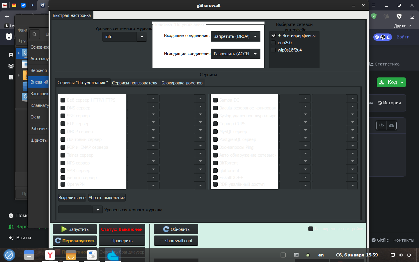

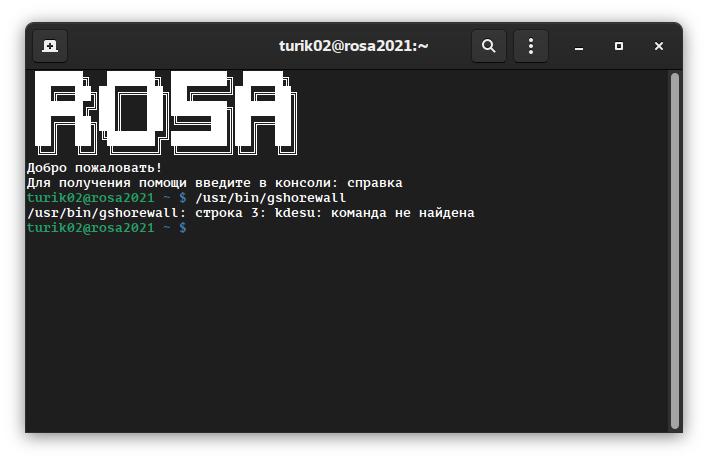

RPM qt5. Не запускается, пишет:
/usr/bin/gshorewall: строка 3: kdesu: команда не найдена
RPM gtk2. В тёмном стиле отображается некорректно (нет букв) (это бывает и в других прогах), в светлом стиле всё отображается корректно.

turik02 писал(а): 06 янв 2024, 16:00 /usr/bin/gshorewall: строка 3: kdesu: команда не найдена
Если вы запускаете qt5 в Гноме, то там отсутствие kdesu одна из самых малых бед.

Сообщения: 794
RPM qt5 запустил по пути /usr/share/gshorewall/gshorewall
ДонВенчензо
Сообщения: 327
Сообщение ДонВенчензо »
turik02 писал(а): 06 янв 2024, 16:00 RPM qt5. Не запускается, пишет:
1) Проверил qt5 на Гноме. Работает. Прийдется в qt5 вместо kdesu использовать pkexec, чтобы и в Гноме запускалось. В Плазме считаю kdesu использовать предпочтительней, но тогда универсальности не будет.
2) Пробовал в Гноме на виртуалке менять тему на темную. У меня, по каким то причинам, прога осталась в светлой теме. Но причину поведения как на скрине я знаю. Я жестко задал цвета тех областей. Чтобы они стали темными, поменяю на цвет "По умолчанию". Все станет серинькое, ног в темной теме должно быть черным.

Немного про принцип работы.
ShoreWall в первую очередь всегда читает настройки из ⁄etc⁄shorewall⁄interfaces ⁄etc⁄shorewall⁄rules ⁄etc⁄shorewall⁄zones и т.д.
И если бы программа была бы просто gui для shorewall, то тогда бы настройки в этих файлах можно было бы не трогать. Но так как программа подразумевает, что ей может пользоваться не подкованный пользователь, которому достаточно базовых настроек (имею в виду режим Быстрых настроек), то приходится разделять настройки для двух режимов. И для этого в shorewall есть возможность перенаправлять (INCLUDE) настройки в другие файлы. Что и делает программа.
Все настройки, которые у вас были до установки gShorewall, находятся в соответствующих файлах .gshorewall (например rules.gshorewall). Чтобы эти настройки работали, надо в программе поставить галочку расширенные настройки и затем нажать применить и перезагрузить shorewall. В расширенных настройках вы должны увидеть все ваши прежние правила. Я только что это в очередной раз проделал у себя. Можно по старинке в текстовом редакторе изменять настройки. (Пример: если в файле zones запись с преренаправлением INCLUDE zones.gshorewall, то настройки надо править в файле zones.gshorewall).
Не переделать структуру файлов - это значит не передать управление программе. Пользователь запустит приложение, посмотрит, что файерволл работает , базовые настройки его устроят и он уверует, что так все и будет работать, а по факту все будет работать по другому. Считаю что первый запуск программа должа делать с быстрых настроек, это более привлекательно для пользователя.
Вопросы интересные, надо обсуждать.

Сообщения: 794

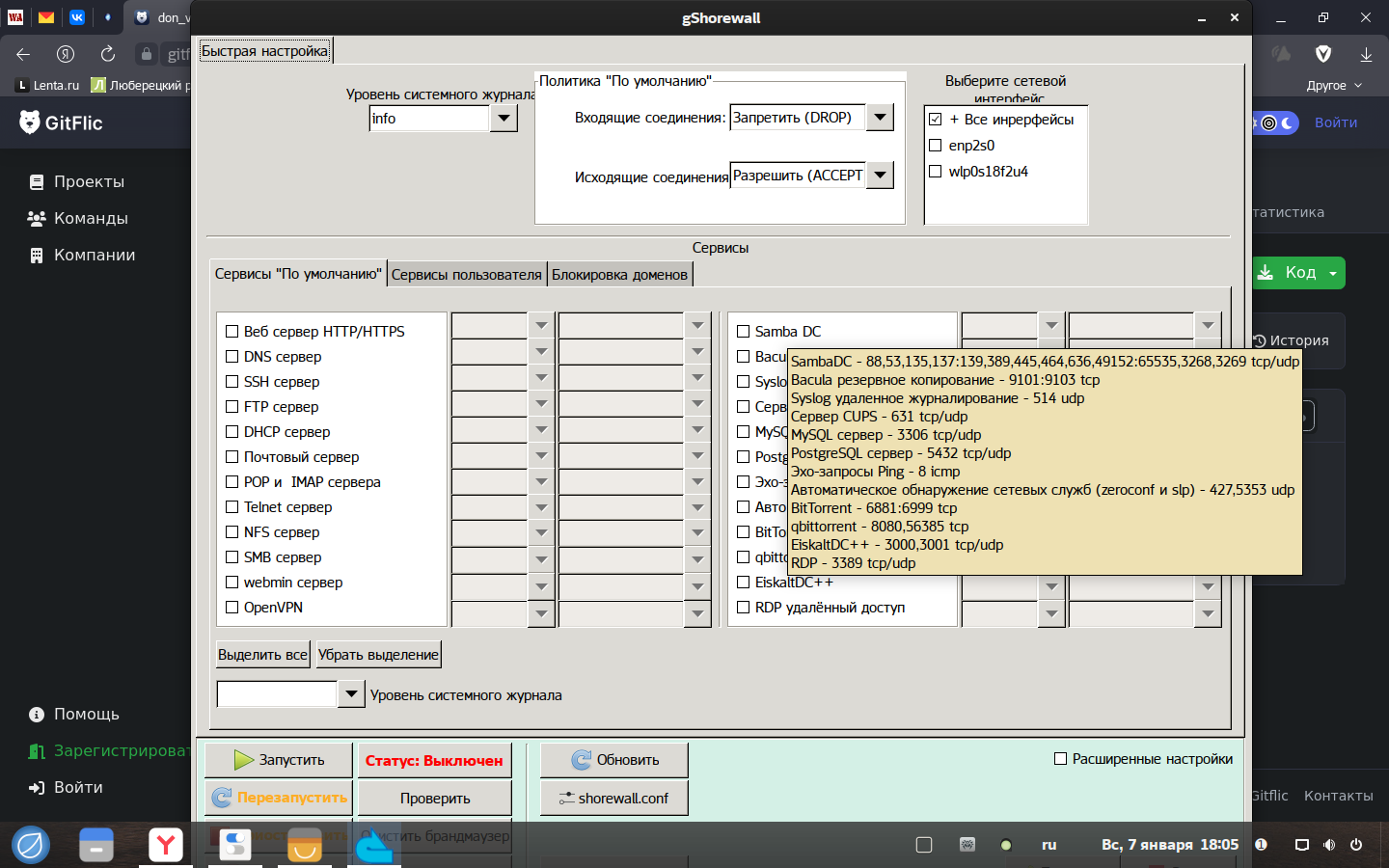

ДонВенчензо, RPM gtk2. Как поместить на экране, а то низ закрывает панель?
kartavenko
Сообщения: 605
Сообщение kartavenko »
turik02 писал(а): 07 янв 2024, 18:15 ДонВенчензо, RPM gtk2. Как поместить на экране, а то низ закрывает панель?
Сделайте панель исчезающей, или измените масштаб системы или размер системных шрифтов

turik02 писал(а): 07 янв 2024, 18:15 RPM gtk2. Как поместить на экране, а то низ закрывает панель?
У меня gtk5 и тоже самое, но экран 1440х900 (16:10) и шрифты 11pt
kartavenko писал(а): 07 янв 2024, 18:19 Сделайте панель исчезающей, или измените масштаб системы или размер системных шрифтов
а шнурки под неё (программу) не погладить? костыли костылями, но она должна сама уметь подстраиваться.
Ещё один момент — вызов текстового редактора, для правки конфига, не работает, редактор вроде бы начинает запускаться в панели задач, но далее не идёт.
ДонВенчензо
Сообщения: 327
В gtk2 внесены правки в оформление, интерфейс стал более приспособленным под гигантизм Гнома. Теперь тёмная тема должна отображаться корректно (Но я так и не проверил, потому, что в виртуалке на гноме у меня вообще не менялось цветовое оформление программы).
Приложение адаптировано под маленькие экраны. Теперь присутствуют полосы прокрутки при маленьких размерах окна.
qt5 приложение вполне работает в Гноме (но не спрашивайте меня, почему нет кнопок свернуть и развернуть окно)
Теперь при первом запуске приложения (переустановка программы тоже считается за первый запуск) пользователь должен выбрать, должно ли приложение использовать старые настройки shorewall или работать с нуля. Если Приложение запустить со старыми настройками (в режиме Расширенных настроек) и не применять никаких изменений, то файлы настроек остаются не тронутыми. Но это до первого Применения изменений, после настройки будут скопированый в файлы настроек gShorewall.
После удаления программы gshorewall все настройки, которые были, и те изменения, которые вы внесли в Расширенном режиме gShorewall, переносятся в файлы настрокт shorewall и shorewall может продолжить свою работу уже без gui.
Если вы устанавливали, например, shorewall отдельно руками, то удаление gShorewall не должно за собой повлечь удаление shorewall. Если вы ставили gShorewall и он подтянул за собой все остальное, что требуется (например shorewall), то при удалении gui удалятся и зависимости (например shorewall).
Последний раз редактировалось ДонВенчензо 08 янв 2024, 19:45, всего редактировалось 1 раз.

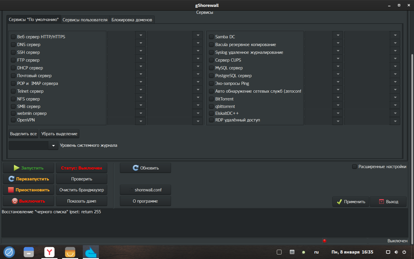

Сообщения: 794
GTK2 RPM. Проверил на GNOME. Прокрутка работает и в тёмном стиле всё отображается корректно.

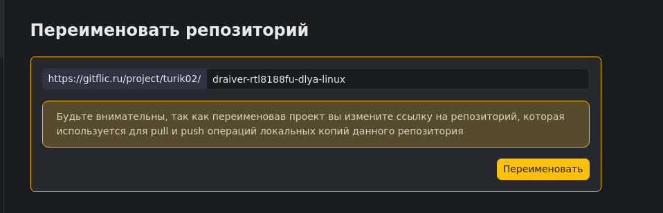

Так же можно переименовать проект в настройках (см. вложения)
(Если переименовать название проекта, то ссылка на rpm останется прежней. Если переименовать репозиторий, то ссылка изменится)
Если добавить в README.md строки
## <a id="title1">Скачать</a>
### lavrprog64-1-0-rosa2021.1.x86_64.rpm
[Скачать](https://gitflic.ru/project/athosnm/avrprogrammer/blob/raw?file=Rpm%26Prj%2Flavrprog64-1-0-rosa2021.1.x86_64.rpm&inline=false&commit=0253329976957aebd9106f78fe6d1812c2074749)
то добавится ссылка на rpm

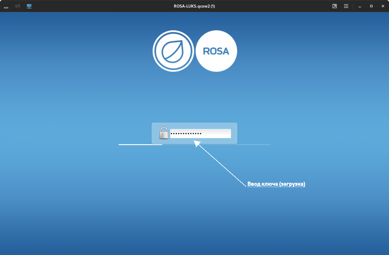

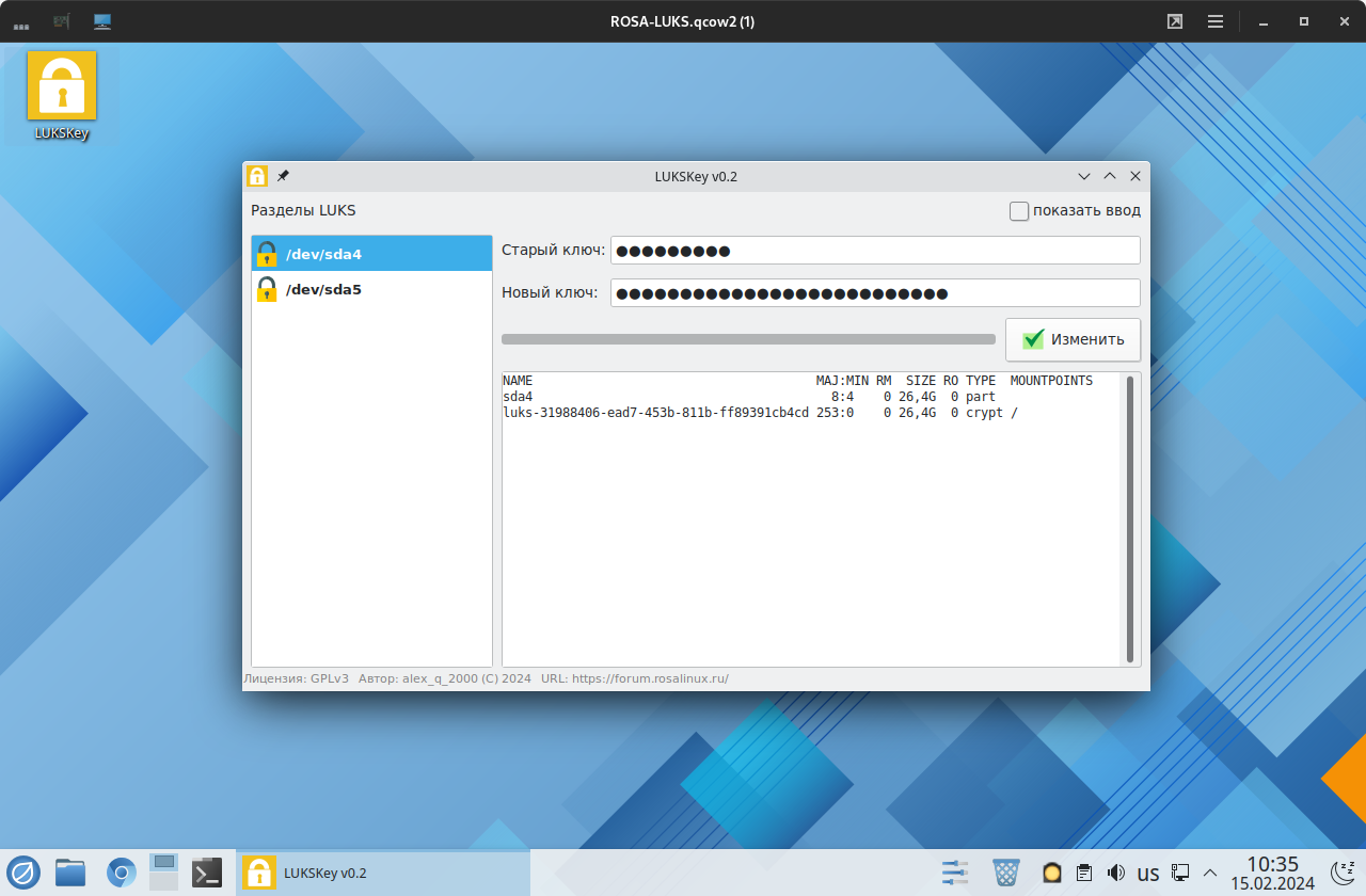

LUKSKey - смена паролей зашифрованных разделов (LUKS2)
Не секрет, что ноутбук может быть случайно утерян, украден и т.д. и т.п. Чтобы предотвратить доступ посторонних лиц к важным данным, разделы диска можно зашифровать на этапе установки системы. Если шифруется несколько разделов одинаковым паролем, то при загрузке он запрашивается один раз. Зашифровать корень бывает достаточно (рассматривалось здесь).
Файлы промежуточных паролей уничтожаются сразу после использования (shred, 3 цикла перезаписи нулями). Интерфейс интуитивно понятен и не требует дополнительных пояснений. Берегите себя, друзья.
GitHub: https://github.com/AKotov-dev/LUKSKey

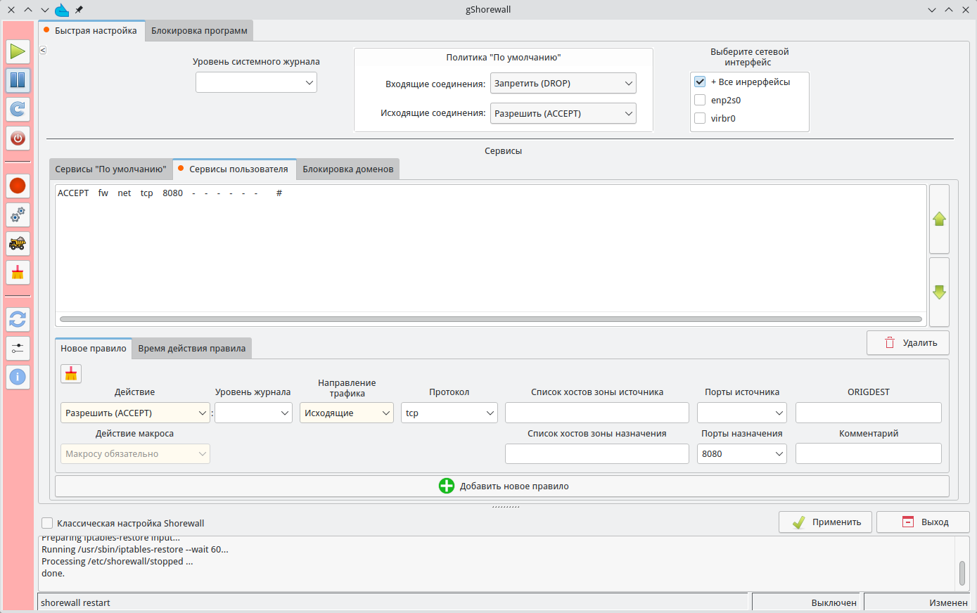

Обновил версию gShorewall до 0.98
Что нового:
  • Исправлен баг с редким зависанием программы
  • Добавнена возможность блокировки запуска программ. Так сказать элемент "Родительского контроля"
  • В пользовательских правилах добавлено действие перенаправления REDIRECT

lukskey - отсутствует пускач /usr/bin/lukskey
#!/bin/bash
if [[ $(type -p kdesu) && $XDG_CURRENT_DESKTOP == KDE ]]; then
    kdesu /usr/share/lukskey/lukskey
	    else
    pkexec /usr/share/lukskey/lukskey
fi
exit;
...заранее благодарен.

исправил, хорошо что проверяете, я не могу дождаться пока долетит до репов и другое чинить начинаю

gShorewall.
Релиз 3
Без косяков не обошлось. Подправил. Релиз 3 сейчас актуальный

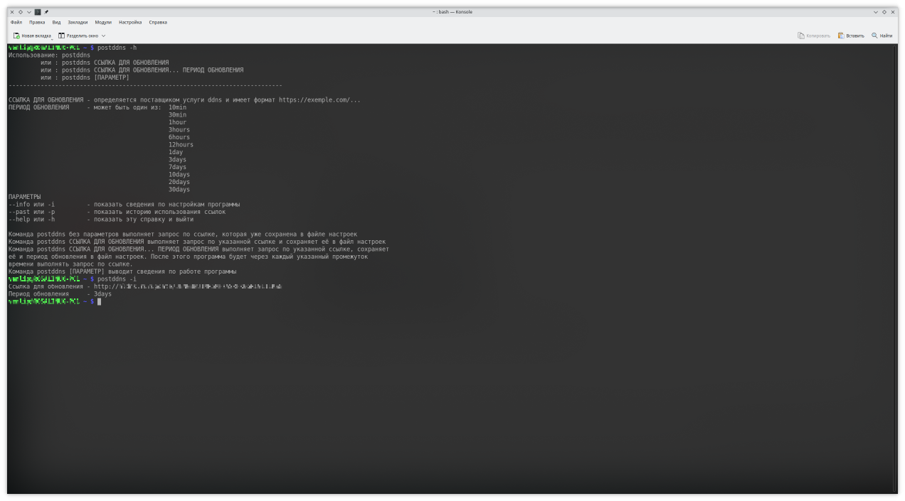

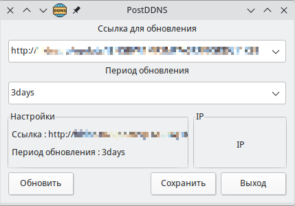

Приложение PostDDNS предназначено для периодического (или разового) обновления IP адреса DDNS. PostDDNS использует ссылку для обновления, предоставляемую поставщиком услуги DDNS по протоколу http/https.
В каком случае это можно применить? Если вы пользуетесь услугами DDNS, такими как предоставляет сервис https://hldns.ru. То есть для обновления IP адреса вам предоставляется http/https ссылка для обновления. К примеру, на вашем маршрутизаторе нет возможности обновлять DDNS, или вас не устраивают предоставляемые машрутизатором сервисы DDNS.
PostDDNS свободно работает на одноплатниках типа Raspberry Pi на архитектуре aarch64.
GUI
GUI
Консольный режим
Консольный режим
Сслыка на проект https://gitflic.ru/project/don_venchenzo/postddns
Скачать

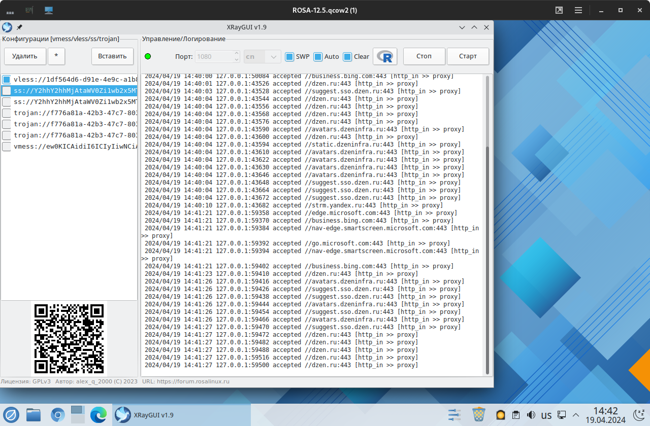

UPD: XRayGUI-v1.9
+ Рекомпиляция в Lazarus-3.2
+ Добавлена зависимость qrencode (spec)
+ Отображение QR-кода для подключения смартфона
Примечание: QR-код автоматизирует процедуру настройки подключения смартфона путем сканирования в клиентском приложении. Тест на LG Q6 + NekoBox-1.3.1 пройден.

UPD: XRayGUI-v2.0
+ Improved /usr/bin/xray-update
GitHub: https://github.com/AKotov-dev/XRayGUI

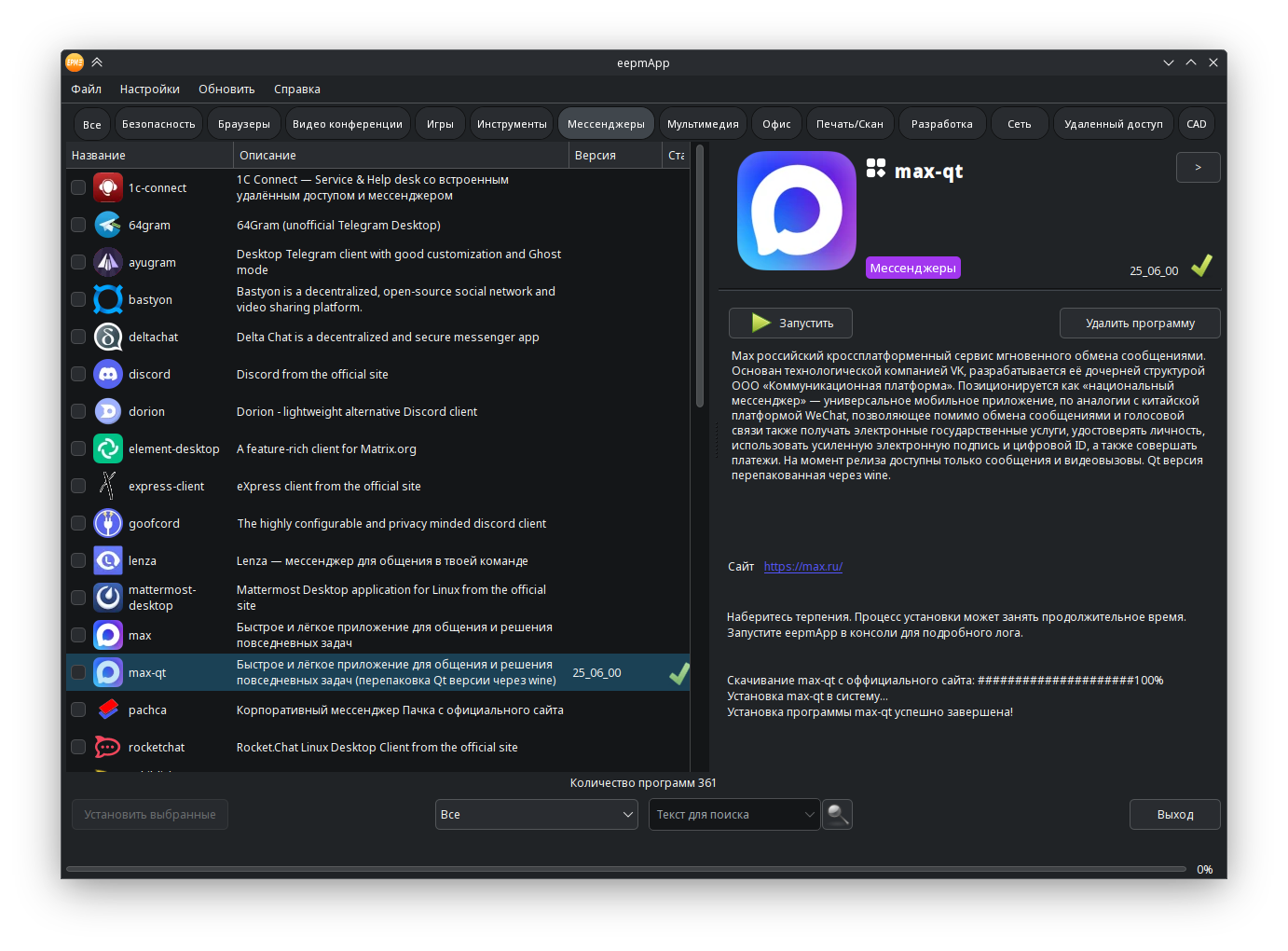

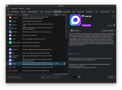

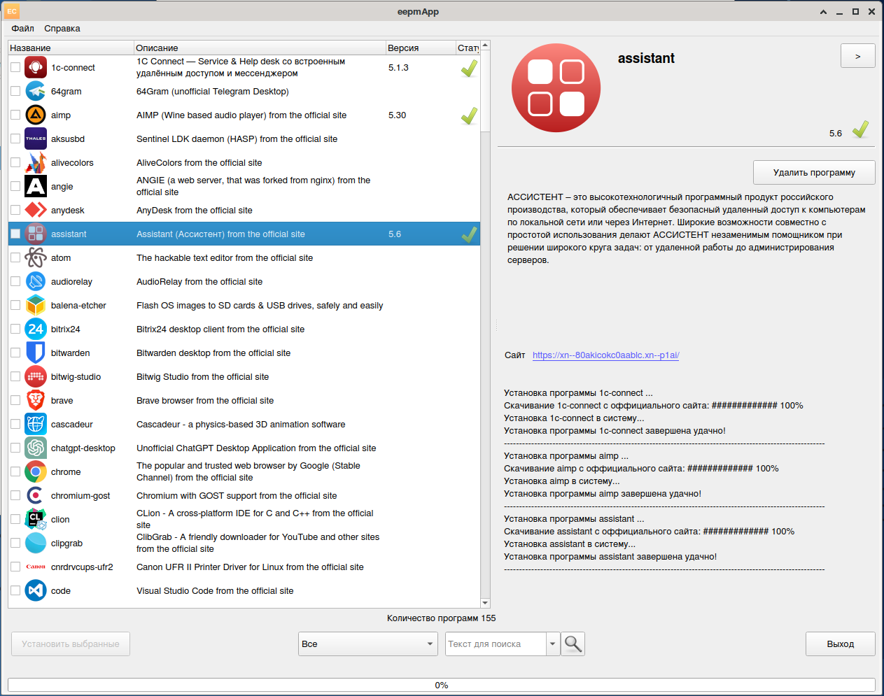

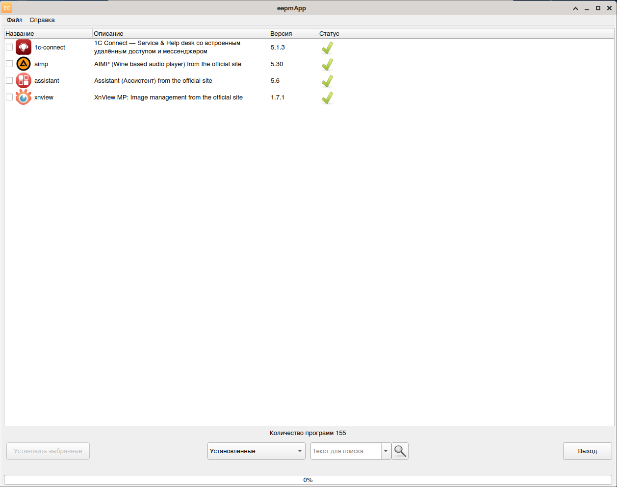

Рад представить программу eepmApp, предоставляющую пользователю графический интерфейс для установки/удаления приложений, доступных в консольной программе EPM, разработанной компанией Etersoft.
О программе
eepmApp позволяет:
  • Устанавливать и удалять приложения доступные в консольном приложении epm
  • Устанавливать/удалять приложения как по отдельности так и группой
  • Запускать установленные приложения
  • Обновлять установленные приложения
  • Группировать приложения по категориям
  • Фильтровать приложения (доступные фильтры: “все”, “установленные”, “не установленные”)
  • Искать приложения в списке доступных
  • Просматривать краткое описание приложений
  • Переходить по ссылке на сайт программы
  • Обновлять базу данных eepmApp с удаленного сервера (добавлено в версии 3.64.45.1)
Доступны пакеты для qt5 и qt6
Скрины
Ссылка на репозиторий для подключения https://abf-downloads.rosalinux.ru/veni ... in/release
Ссылка на тестовый репозиторий (testing) для подключения https://abf-downloads.rosalinux.ru/veni ... n/testing/
Ссылка на проект https://gitflic.ru/project/don_venchenzo/eepmapp

algri14 писал(а): 10 май 2024, 11:19 Может быть разработчики ROSA решили использовать новый пакетный менеджер — eepmApp ? тогда они должны были сделать анонс и сообщить о нюансах, которые я написал выше.
Добрый день.
Вы разработчикам Росы сразу скажите, чтобы они eepm из репозиториев выкинули и в Альт тоже самое напишите.
Есть приложение epm в официальном репозитории Росы. Это GUI к нему. Кому понадобится, тот будет пользоваться.
И для уточнения, epm устанавливает свои программы используя утилиту rpm, которую в свою очередь использует dnf и соответственно dnfdragora, а не какими-то своими неизвестными нам путями.
Я пока писал программу тысячу раз программы то устанавливал, то сносил и ни одного осиротевшего пакета. Специально сейчас даже проверил.

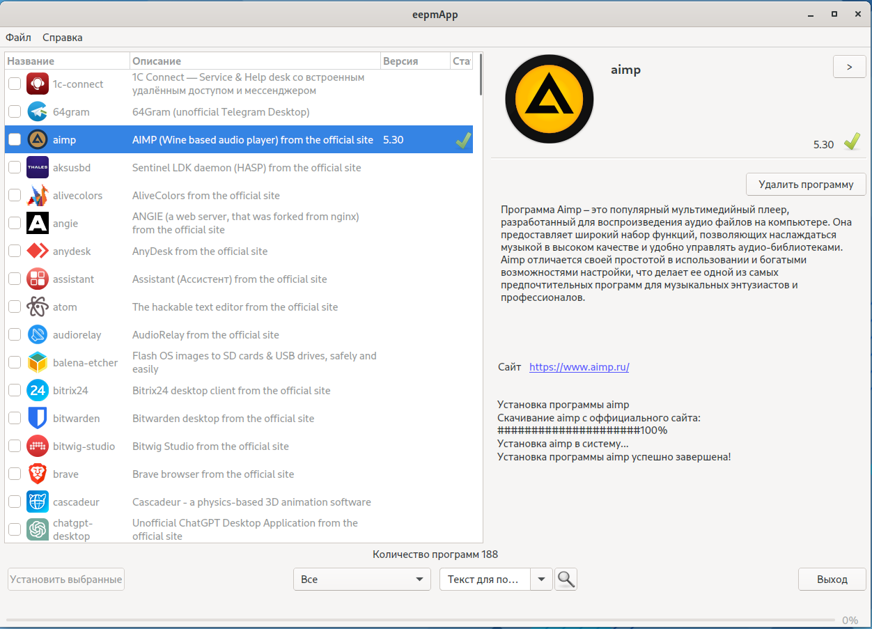

Сообщения: 794
Попробовал eepmApp установить на GNOME. Работает нормально. Только при запуске она виснет на 5 секунд до загрузки базы.
Может стоит спрятать терминал (в desktop файле написать строчку "Terminal=false" вместо "Terminal=true" и поменять ярлык - буква "c" нет в названии программы).

turik02 писал(а): 10 май 2024, 15:04 Попробовал eepmApp установить на GNOME. Работает нормально. Только при запуске она виснет на 5 секунд до загрузки базы.
Всё сделано
Сообщения: 794
ДонВенчензо писал(а): 16 май 2024, 13:44 Всё сделано
Всё работает и красиво.
