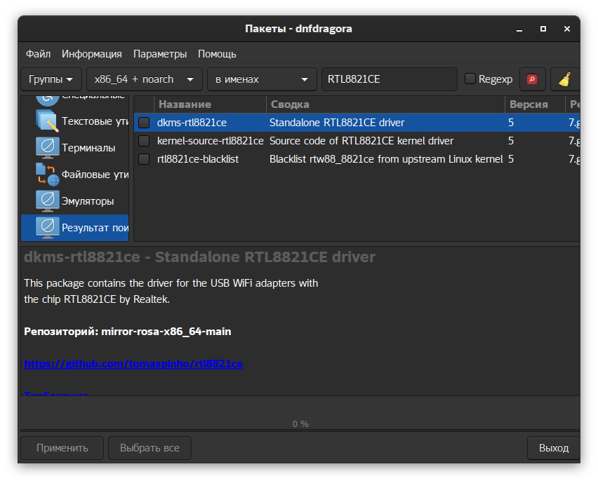

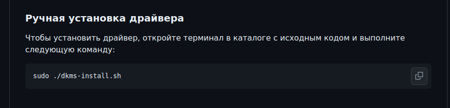

Сообщения: 881
Проблема с разрешением экрана в ноутбуке с AMD
rois, Бывает что модуль wi fi конфликтует со встроенным модулем. И его нужно добавить в чёрный список (а может не установлен драйвер или драйвер не поддерживает ядро 6.1, можно попробовать ядро 5.15, 5.16 , 5.17).
Посмотри в репах
rtl8821c
Там три пакета.Один из них может помочь.
Или смотри https://github.com/tomaspinho/rtl8821ce
