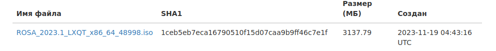

va9(2) писал(а): 23 ноя 2023, 21:31 Есть на abf.
Объясните пожалуйста, что там можно устанавливать?
Посмотрел вариант rosa2023.1_lxqt (x86_64), там их сразу несколько сборок, и в последней кроме .iso есть ещё несколько файлов.
Скачивать только .iso?
Сообщения: 834
Что делать новичку после установки системы?
Влад писал(а): 23 ноя 2023, 22:11 Посмотрел вариант rosa2023.1_lxqt (x86_64), там их сразу несколько сборок, и в последней кроме .iso есть ещё несколько файлов.
С https://abf.io/platforms/rosa2023.1/pro ... ists/48998 скачивать надо ROSA_2023.1_LXQT_x86_64_48998.iso
Скачивать надо сборки iso с большим размером.

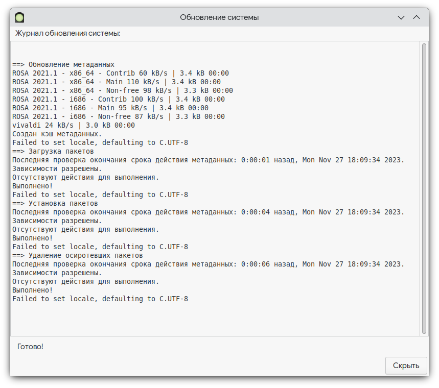

У меня при каждом обновлении пишет "Failed to set locale, defaulting to C.UTF-8", хотя вроде всё обновляет.

ettore
Сообщения: 7
Зарегистрирован: 19 ноя 2023, 21:00
Operating system: Роса Фреш 12.4 ядро 6.1.58 KDE Plasma 5.27.8
Сообщение ettore »
av179120 писал(а): 27 ноя 2023, 18:36 У вас же вроде с белорусской там проблемы были?
Кстати, что такое "русский беларусь"?
Регион "Беларусь язык русский", в региональных стандартах ещё есть ещё регион "Беларусь язык белорусский". Были проблемы с первым. Установлены оба языка, в конфиге русский прописан, система время, числа, валюту правильно показывает.
