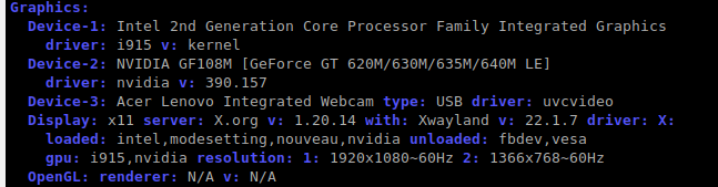

Помогите пожалуйста с запуском nvidia на ноутбуке. Установил Rosa fresh KDE12.3. через обновления поднялась до 12.4, ядро 5.15. Установил дрова командой kroko-cli autoinstall. Дрова вроде встали, но ноут всегда стартует с интегрированной картой, можно как то сделать чтоб со старта работала nvidia? вывод команды inxi -G на крине.

обновил до 12.4 + ядро 6.1
поставил драйвер через утилиту kroko-cli autoinstall
результат: пропал OpenGL как можно починить ?
Запуск nvidia на ноутбуке
Если окружение KDE то можно зайти в настройки, прокручиваешь вниз до графы "настройка оборудования" заходишь туда, выбираешь видеокарту и жмешь настроить. После этого openGL появится, но будет идти через встроенную видюху. Вообще ситуация для ноутов с видеокартами nvidia, которые работают с драйверами ниже 435 патовая на платформе r12. Prime на таких драйверах в режиме optimus ещё работать не умеет, а bumblebee уже не установить. Вот и получается, что такую технику на полную использовать не получается. Единственное что может помочь, это если в bios есть возможность указать какая видеокарта будет работать. У меня на ноуте с похожей конфигурацией такой настройки в biose нет.AinurDevil писал(а): 05 апр 2023, 22:53 обновил до 12.4 + ядро 6.1

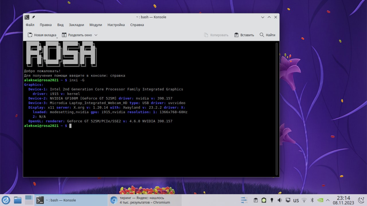

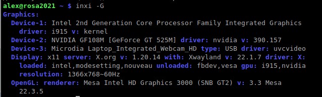

И так, вновь решил вернуться к данной теме. Ведь Rosa не стоит на месте и все время развивается. Вот и сейчас поддержка и работа Rosa на ноутбуках с гибридной графикой стала проще.
Имеем dell Inspiron n5110, с гибридной графикой Intel + Nvidia (gt 525m) и Роса 12.4 на борту со всеми обновлениями. Вот небольшая инструкция как настроить работу:
1) открываем терминал и вводим команду
sudo kroko-cli autoinstall
2) далее открываем в любом удобном текстовом редакторе файл /etc/default/grub с правами root и добавляем к параметру GRUB_CMDLINE_LINUX_DEFAULT в конце nvidia-drm.modeset=1
3) сохраняем и закрываем файл.
4) вводим в терминале команду
sudo update-grub2
5) вводим команду в терминале
Sudo dnf in envycontrol
6) перезагружаемся.
7) envycontrol позволяет переключать режимы работы видеокарт через терминал. Вводим в терминале
Sudo envycontrol -s Intel - если хотим, чтоб работала только встроенная графика
Sudo envycontrol -s hybrid - если нужен режим Optimus
Sudo envycontrol -s nvidia - если надо, чтоб все работало через Nvidia (режим максимальной производительности)
Ждем когда отработает программа, перезагружаемся, наслаждаемся. Обязательно ждем окончания работы программы, иначе получим загубленную систему.
для рабочих окружений kde и gnome есть расширения, позволяющие пользоваться envycontrol без терминала.
Для kde надо установить виджет Optimus GPU Switcher KDE
Для gnome надо установить расширение GPU profile selector.
Подробнее про envycontrol можно почитать здесь
https://github.com/bayasdev/envycontrol
Прикладываю скриншот, с запуском системы через nvidia.
P.s.
После установки драйверов через Кроко, у меня в графе openGL render была надпись n/a, из за того что видеокарты на 390 драйверах в Линукс не умеют в Оптимус.
Еще, т.к. у меня две видеокарты, то система периодически (например сразу после установки) видит мифический монитор, подключённый по VGA, который приходится выключать в настройках дисплея. И после переключения на Nvidia при загрузке меня встретил пустой экран входа в систему, точнее была только обоина и все. Все из за того, что после отработки envy, снова подключился мифический дисплей VGA и отображение вывелось на него, а выбор пользователя осталось на основном мониторе. Тут главное не паниковать, у меня в системе только один пользователь, поэтому я нажал enter, ввел пароль пользователя и снова enter. Эти действия помогли войти в систему и снова выключить мифический VGA монитор.
