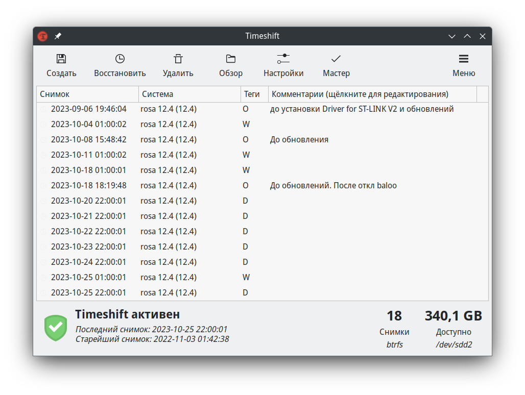

ох, я бы не рискнул. У меня 18 снапшотов системы и, кажется мне, что создастся полная копия всего, т.к. предыдущие снапшоты без сжатия были... В любом случае, банальное удаление старых снапшотов больше места освободит.alekseyspb писал(а): 24 окт 2023, 22:51 а потом выполнить дефрагментацию со сжатием и посмотреть разницу
Вот если @home сжать, вот будет интересно. Из 180Гб занятого места именно на хомяк приходится 105Гб, из них 60Гб это игры Steam.
Но всякое крупное: видео, кеш трансляций из браузера, файлы игр - уже и так в сжатых форматах и на них не повлияет.
По факту сожмётся куча текстовых конфигов и динамических библиотек, а это не в плюс производительности.
И вот смотрю я на 340Гб свободного места и думаю, что лучше озадачиться резервными копиями, а не "мелочёвкой".
На ноуте может и имеет смысл, но это нагрузка на проц и трата аккумулятора... такой себе размен.
