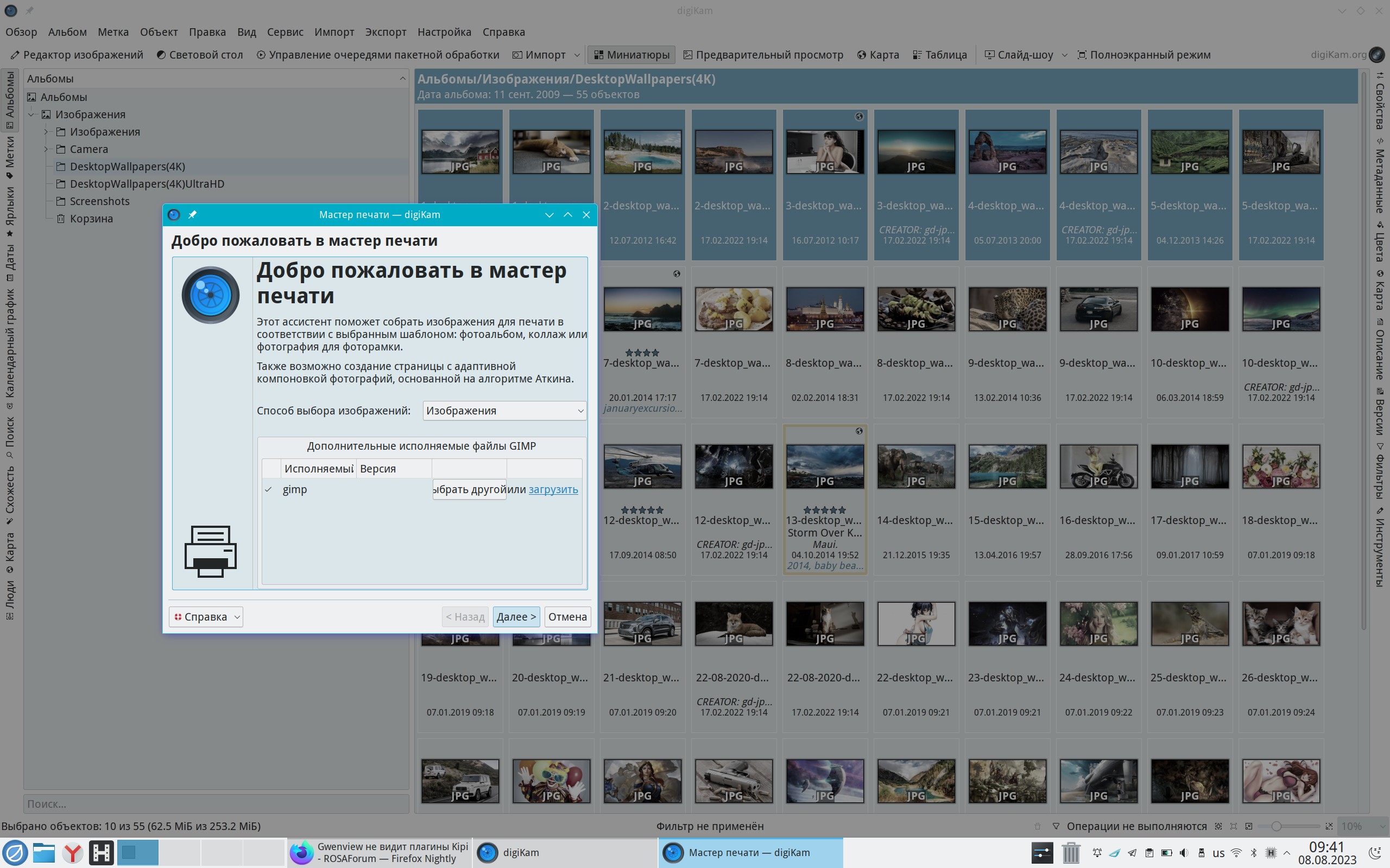

А не могло так получиться, что перепутали его с digikam?
В меню Сервис - Подготовить к печати

Функционал переехал в DigiKam, похоже...
