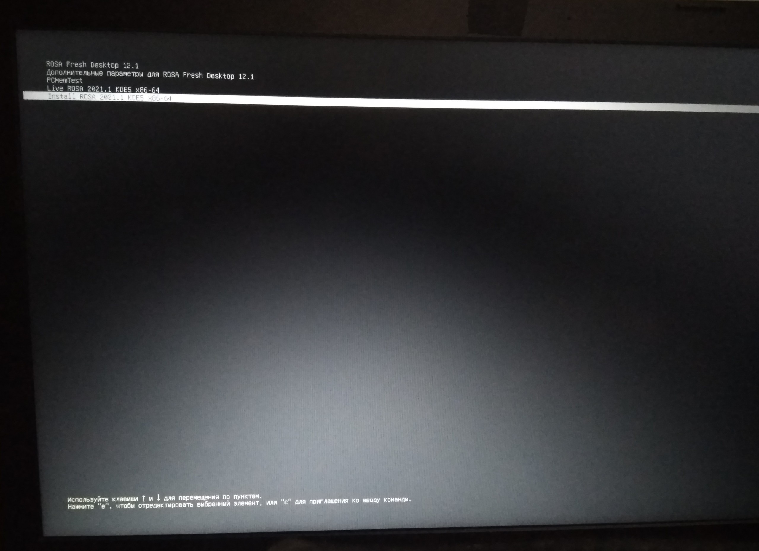

У меня граб так выглядит:
Чтобы сделать также в файле /etc/default/grub нужно закомментировать (поставить в начале строки #) параметры GRUB_GFXMODE, GRUB_THEME, GRUB_BACKGROUND и добавить в конец этого же файла эти параметры:
Потом выполнить команду
А тему plymouth вообще отключаю. Здесь написано, как это сделать: http://wiki.rosalab.ru/ru/index.php/Как ... uth_в_РОСЕ.
Там же написано и как тему поменять, но не знаю рабочая ли эта инструкция ещё.
Ещё эту тему можете посмотреть: https://forum.rosalinux.ru/viewtopic.php?f=58&t=10667
GRUB_COLOR_NORMAL="light-gray/black"
GRUB_COLOR_HIGHLIGHT="green/black"Код: Выделить всё
sudo update-grub2Там же написано и как тему поменять, но не знаю рабочая ли эта инструкция ещё.
