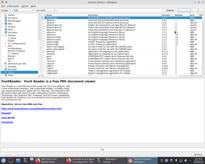

MikiLinux
Сообщения: 186
Operating system: Rosa13
Откуда: Vicino Roma
rpmdrake в росе фреш 12 вообще есть?
Сообщение MikiLinux »
Alekse писал(а): 29 июн 2023, 22:07
Barmalei писал(а): 29 июн 2023, 21:56 Dnfdragora это и есть графический интерфейс
в хубунту было проще, выбираешь программу из репозитария, оперирование шло названием программы, а не названиями пакетов. Как разобраться что есть в репозитарии, и как устанавливать программы, вернее как выбирать пакеты которые надо установить?
With dnfdragora (gui for dnf backend) select packages that you want to install (e.g. image below) then click on Apply button. That's it. :-)
Like Ubuntu, Mageia and so on.
From command line you can use dnf command, here is an example of use in this online cheatsheet:
https://difyel.com/cheatsheet/dnf-cheat ... index.html
Italiano
Con dnfdragora (interfaccia grafica del motore dnf) seleziona il pacchetto che vuoi installare (ad esempio LibreOffice) quindi clicca sul pulsante Applica. Tutto qui. :-)
Se vuoi andare da linea di comando c'è dnf, ecco un esempio di riassunto delle opzioni e dei parametri accettati e la loro funzione:
Interfaccia grafica dnfdragora
Desktop: Rosa13.2 KDE/Plasma
PC Lab: Rosa13.2 XFCE
Laptop: Rosa13.2 LxQt
https://elettrolinux.com
