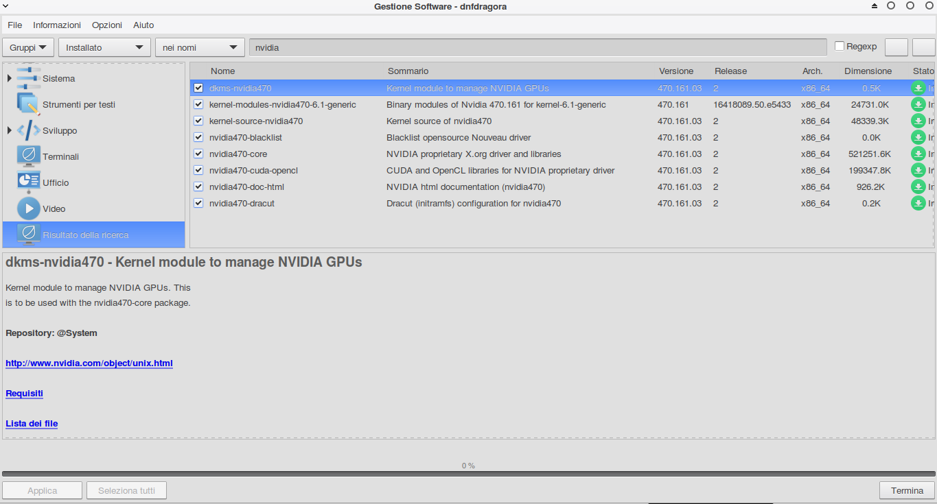

First of all, with a GTX 950 you can install 525 serie driver in repo ROSA.
Latest branch version 535.54.03 support your model of graphic card. :)
In my case I have a GT 710 and I installed this packages (image below, XFCE desktop), it works like a charm.

Prima di tutto, con la scheda GTX 950 puoi installare i driver della serie 525 presenti nei repository ROSA.
L'ultima versione disponibile, la 535.54.03, supporta il tuo modello di scheda grafica. :)
Nel mio caso ho una GT 710 e ho installato i pacchetti visibili nell'immagine in basso, ambiente XFCE. Funzionano bene senza alcun problema.
