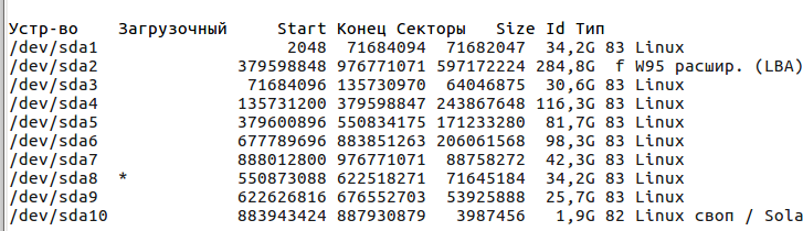

У меня установлена xubuntu 12.04, ubuntu mate 16.04 и ROSA.FRESH.MATE.R11
Не запускается Rosa c загрузчика от Rosa, ubuntu>
После установки Rosa работала.
Из ubuntu создал файл подкачки на жёстком диске.
Предполагаю, что из-за этого не запускается Rosa.
Rosa установлена на /dev/sda8
Файл подкачки на /dev/sda10

Артур_М писал(а): 09 июл 2023, 15:07 Из ubuntu создал файл подкачки на жёстком диске.
Покажите вывод команд:
fdisk -l     от root
lsblk               от юзера
если на борту две ОСи и ОДИН swap на обе, имейте ввиду: не стоит отправлять "первую ось" в режим "Спящий", а потом делать вход из "второй оси", ибо swap в этот момент заполнен данными "первой оси" и к чему это может привести неизвестно.
Поэтому файл или раздел подкачки в каждой ОСи должен быть свой.
Покажите что записано в /etc/fstab
cat -n /etc/fstab     можно от юзера
далее что отвечает консоль на команды (обе от юзера):
free -h
swapon --show
Рядом с фалом /etc/fstab есть его системная копия файл /etc/fstab.old , если изменить /etc/fstab то /etc/fstab.old тоже, они должны быть одинаковыми.
Что должно быть в Убунте не знаю, поищите в инете сами.
