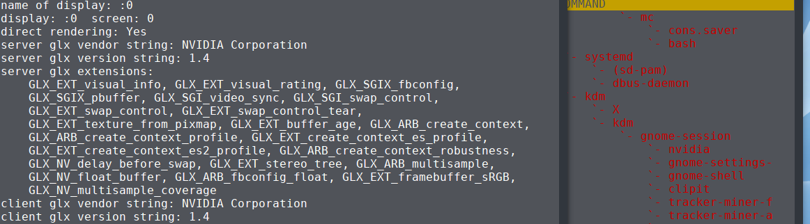

Посмотрел https://wiki.archlinux.org/index.php/NVIDIA_Optimus
Поскольку у меня ROSA Gnome, создал /usr/share/gdm/greeter/autostart/display_setup.desktop
Дискретная карта начала использоваться для отображения после systemctl start gdm
В fedora-prime-select следующая стока
в моём случае безполезна.
Если заведётся по аналогии на других DE, можно будет вместо неё (или дополнительно к ней) попробовать добавить создание файлов инициализации для соответствующих менеджеров дисплея.
На Plasma 5 с SDDM полагаю должно помочь, по крайней мере, у меня Calculate Linux показал фон от SDDM, а без неё были аналогичные симптомы (чёрный экран), но дальше разбираться не стал - там остальное достаточно различается.
Bumblebee и bbswitch можно не удалять, а отключить или остановить сервис bumblebeed, режимы bbswitch можно задавать в параметрах драйвера или через /proc/acpi/bbswitch. Не во всех случаях удобно держать дискретную карту постоянно включенной, батарею садит и шумит.
[Desktop Entry]
Type=Application
Name=Display setup
Exec=sh -c "xrandr --setprovideroutputsource Intel NVIDIA-0; xrandr --auto"
NoDisplay=true
X-GNOME-AutoRestart=true
$ glxinfo2
name of display: :0
display: :0 screen: 0
direct rendering: Yes
server glx vendor string: NVIDIA Corporation
server glx version string: 1.4
ln -s $install_dir/xinitrc.nvidia /etc/X11/xinit.d/nvidia

Файл создаётся при запуске fedora-prime-select nvidia. Я его на этот раз не правил. Вот он, резервная копия делается при обратом переключении на Intel:
В прикреплённых файлах я менял NVIDIA на GeForce, выше указывал.
В случае с KDM из описания "алгоритма" исключил лишь отключение Bumblebee и последующее включение bbswitch. Вряд ли это влияет.
Я тоже делал большую часть в консоли. и вряд ли дело в конфиге. На нашей версии Xorg он почти не нужен, если верить ArchWiki. По-моему, надо 3ю машину, или хотя бы свежую установку ROSA. Или подождать. Когда что-то не получается, я время не трачу, это называется «глаз замылился». Это я не только к тому, что уже повторяюсь. Время приходит и решение становится очевидным.
$ cat /etc/X11/*.bak
Section "ServerLayout"
Identifier "layout"
Screen 0 "nvidia"
Inactive "intel"
EndSection
Section "Device"
Identifier "intel"
Driver "intel"
EndSection
Section "Screen"
Identifier "intel"
Device "intel"
EndSection
Section "Device"
Identifier "nvidia"
Driver "nvidia"
BusID "PCI:1:0:0"
Option "DPI" "96 x 96"
EndSection
Section "Screen"
Identifier "nvidia"
Device "nvidia"
Option "AllowEmptyInitialConfiguration" "on"
Option "UseDisplayDevice" "None"
EndSection
# xorg-x11-drv-nvidia, original location:
# /etc/X11/xorg.conf.d/99-nvidia.conf
Section "Files"
ModulePath "/usr/lib64/nvidia/xorg"
ModulePath "/usr/lib64/xorg/modules"
EndSection
# /etc/X11/xorg.conf.d/00-avoid-glamor.conf
Section "Module"
Disable "glamoregl"
EndSection

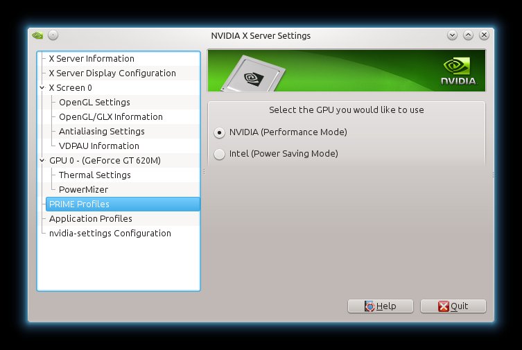

На имеющемся железе я запустил. Но плохо себе представляю, как это отлаживать на более новом, что есть у большинства.
Если же информация по поводу версии драйвера в Mint верна, то не вижу смысла это вообще использовать, т.к. драйвер устаревший.
Выигрыш по скорости по сравнению с Bumblee в теории не велик, на практике я его не заметил. Заявления вида "в 500 раз быстрее" есть не что иное, как систематическая ошибка измерений: primusrun выводит картинку с частой развёртки монитора 60 Герц, а в "более быстром" варианте очевидно синхронизация отключена.
И кстати - при отключении встроенного видеоконтроллера в BIOS, объем доступной для ОС памяти вырастает на 256МБ.
Если готовы выходить из сеанса для переключения, такой способ мне представляется более эффективным.
