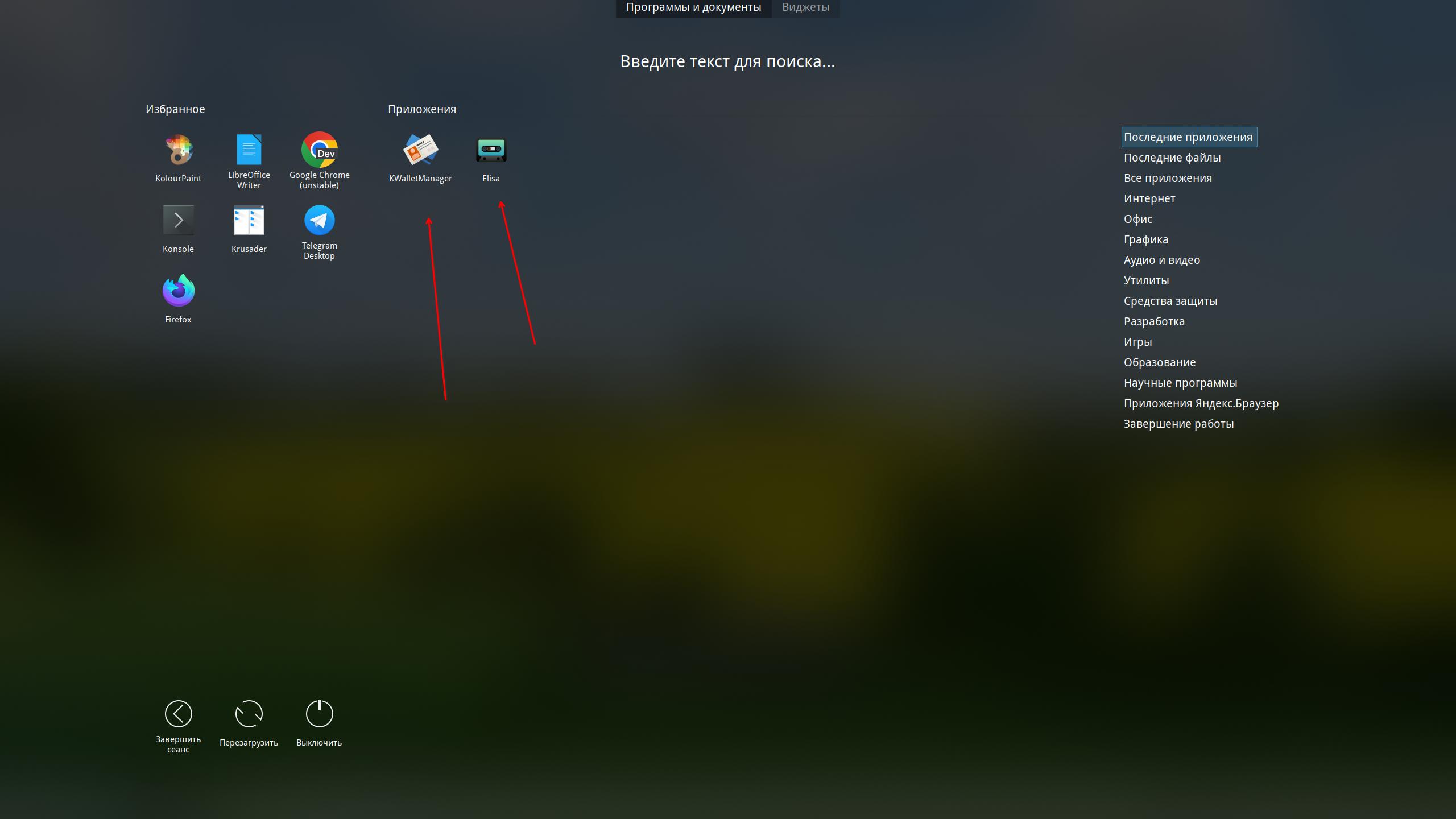

Ошибка воспроизводится:
Стоит добавить, что ошибка будет возникать, если запускать через поиск приложения, а если запускать по значку из группы программ "Утилиты", то приложение откроется.

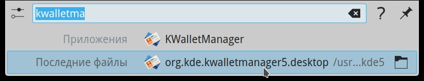

tema писал(а): 26 май 2023, 00:32 А вот если пытаться запустить из меню или по Alt+F2, то получаем какой-то инвалидный объект:
Похоже, у вас проблема с запуском только из KRunner.
Там нужно запускать файл org.kde.kwalletmanager5.desktop.
В kde все файлы запуска приложений начинаются на org.kde.*.
Второй файл, видимый в строке поиска и запуска, что на приложенной картинке,
это файл запуска управлением бумажником в «Параметры системы - Бумажник».
Некоторое время назад, не более года, файлы для «Параметры системы»
перенесли из /usr/share/kservices5/ в /usr/share/applications/kde5/
это начали делать на бета версии одного из релизов, и у нас даже отвалился
запуск утилит Росы, например, «Параметры системы - Управление пользователями».
Но через пару недель починили запуск.
В git kde, в описании к этому коммиту было указано, что нужно оставить запуск из /usr/share/kservices5/
так как некоторые приложения его ещё используют.

Сейчас повторно проверил:
- если в меню приложений воспользоваться поиском, который отобразит найденный ярлык и щелкнуть по нему, то получим вышеуказанную ошибку;
- если сразу щелкнуть по ярлыку из группы программ "Утилиты", то приложение откроется без каких либо ошибок.

Запуск вот этого найденного ярлыка вызовет ошибку:
