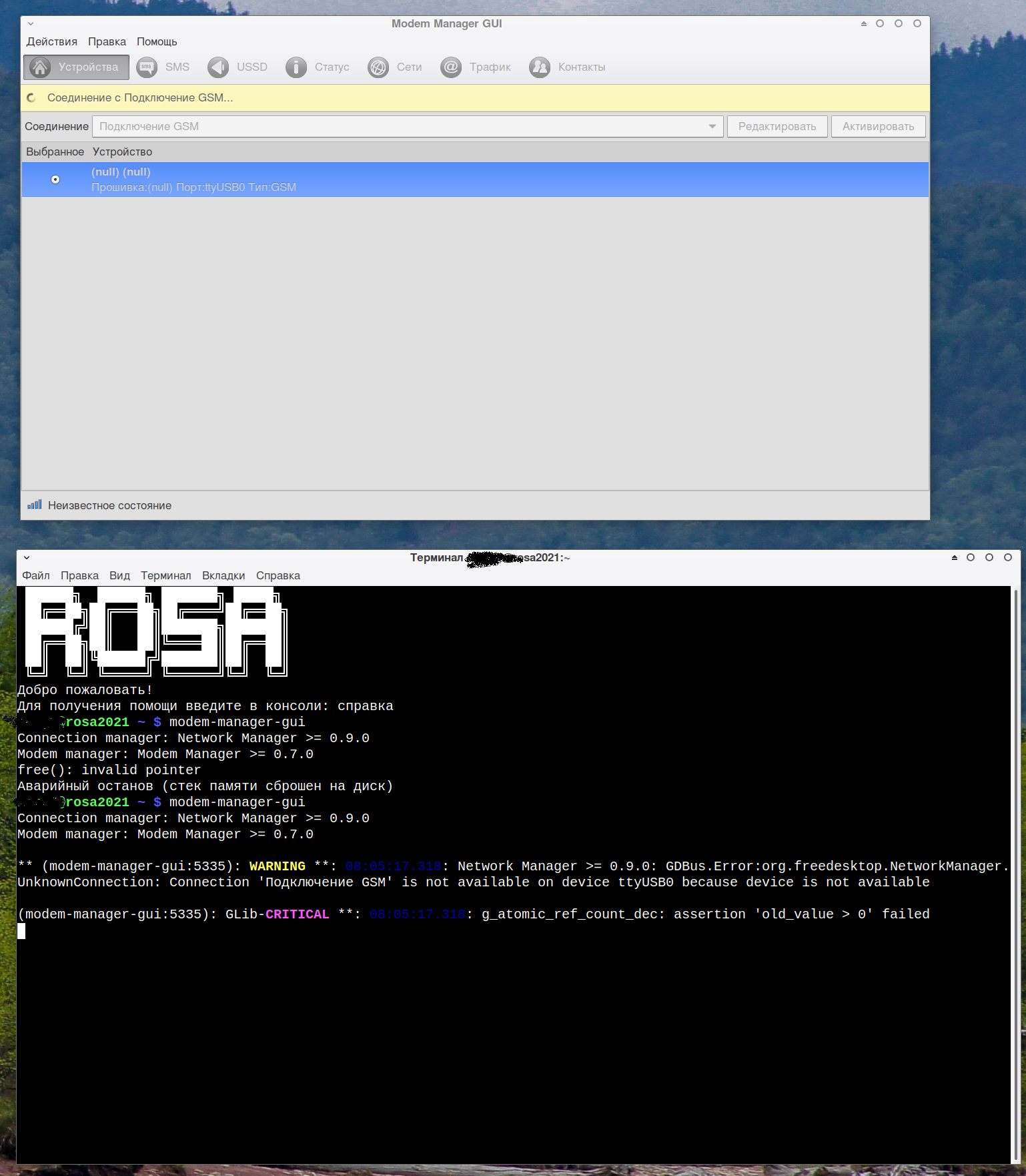

доброго. есть модем c qmi интерфейсом telit 940.
Rosa 2021, 12.4, notebook dell g5.
Он работает но по умолчанию нечем посмотреть параметры сигнала. Хотел запустить modem-manager-gui, но он не стартует после приветственного окна, где выбираются модули управления модемом и сетью. Просто закрывается окно приветствия и больше ничего не происходит.
если запускать через командную строку, то выходит такая ошибка:
user@rosa2021 ~ $ modem-manager-gui
Gtk-Message: 21:06:59.392: Failed to load module "colorreload-gtk-module"
Connection manager: Network Manager >= 0.9.0
Modem manager: Modem Manager >= 0.7.0
free(): invalid pointer
Аварийный останов (стек памяти сброшен на диск)
Вопрос: что сделать чтобы заработало или есть ли другой аналог в репах росы?

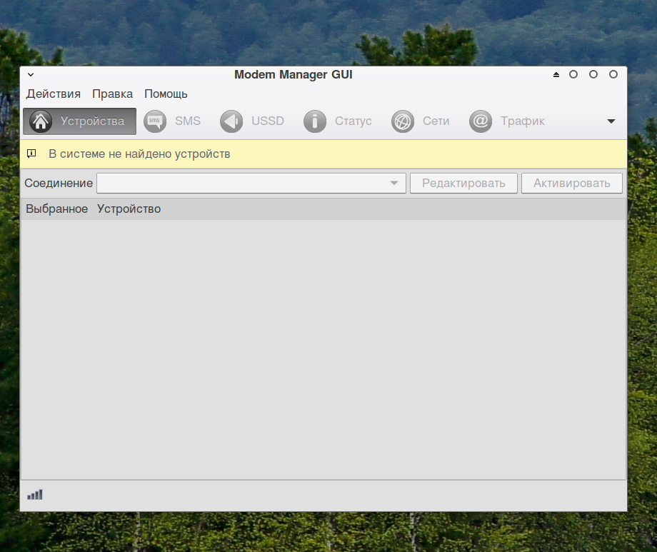

Да , без модема работает. Но я подсоединяю модем, и как только он инициализирует соединение, то GUI падает .
"до установки соединения"

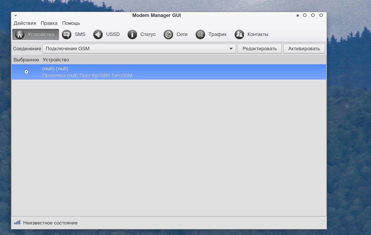

Если в трее не включать "Включить мобильную широкополосную сеть", то определяет как:

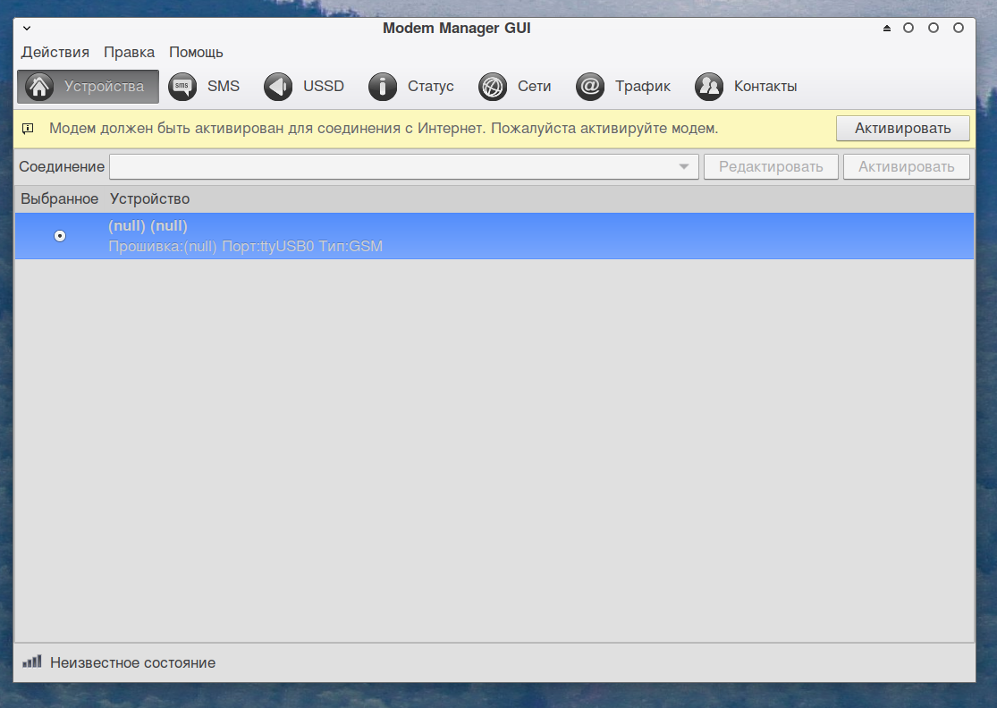

После активации:
При попытке запустить соединение зависает на ней:
При любой попытке включить "Включить мобильную широкополосную сеть", при инициализированном модеме, менеджер падает.
