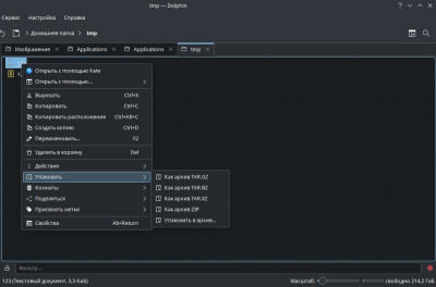

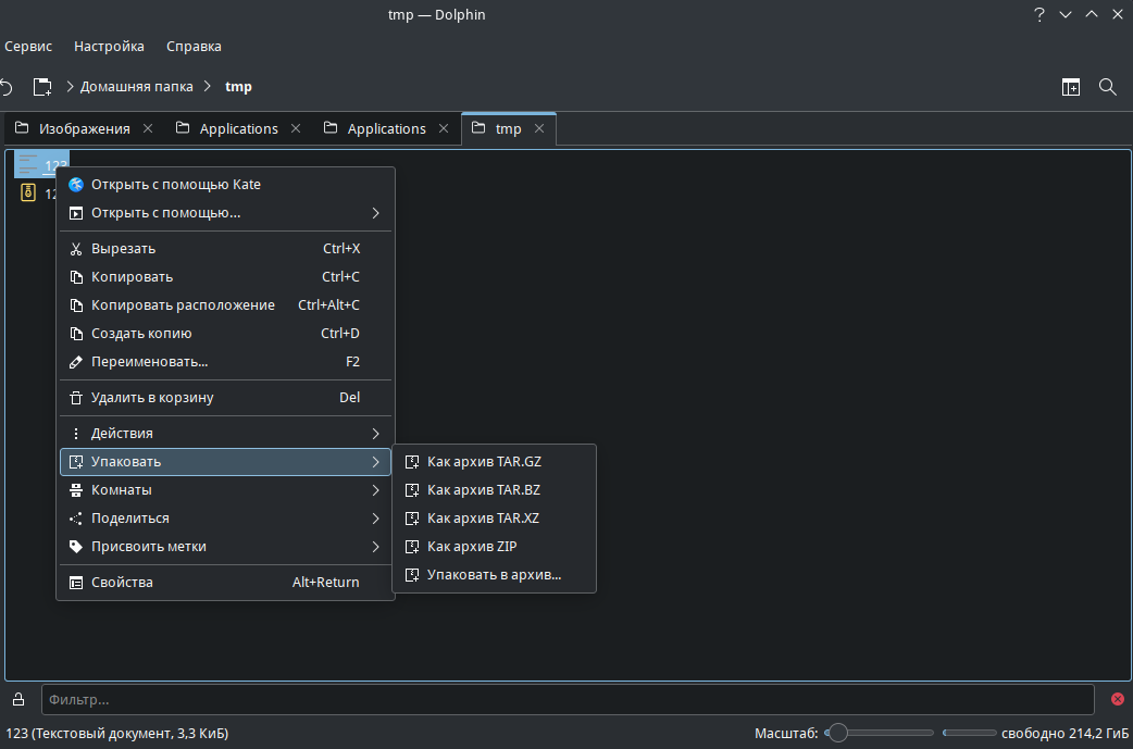

А не подскажите, как можно отредактировать Контекстное меню Упаковать?
Излазил все конфиги, не могу найти. Ощущение что прибито гвоздями.

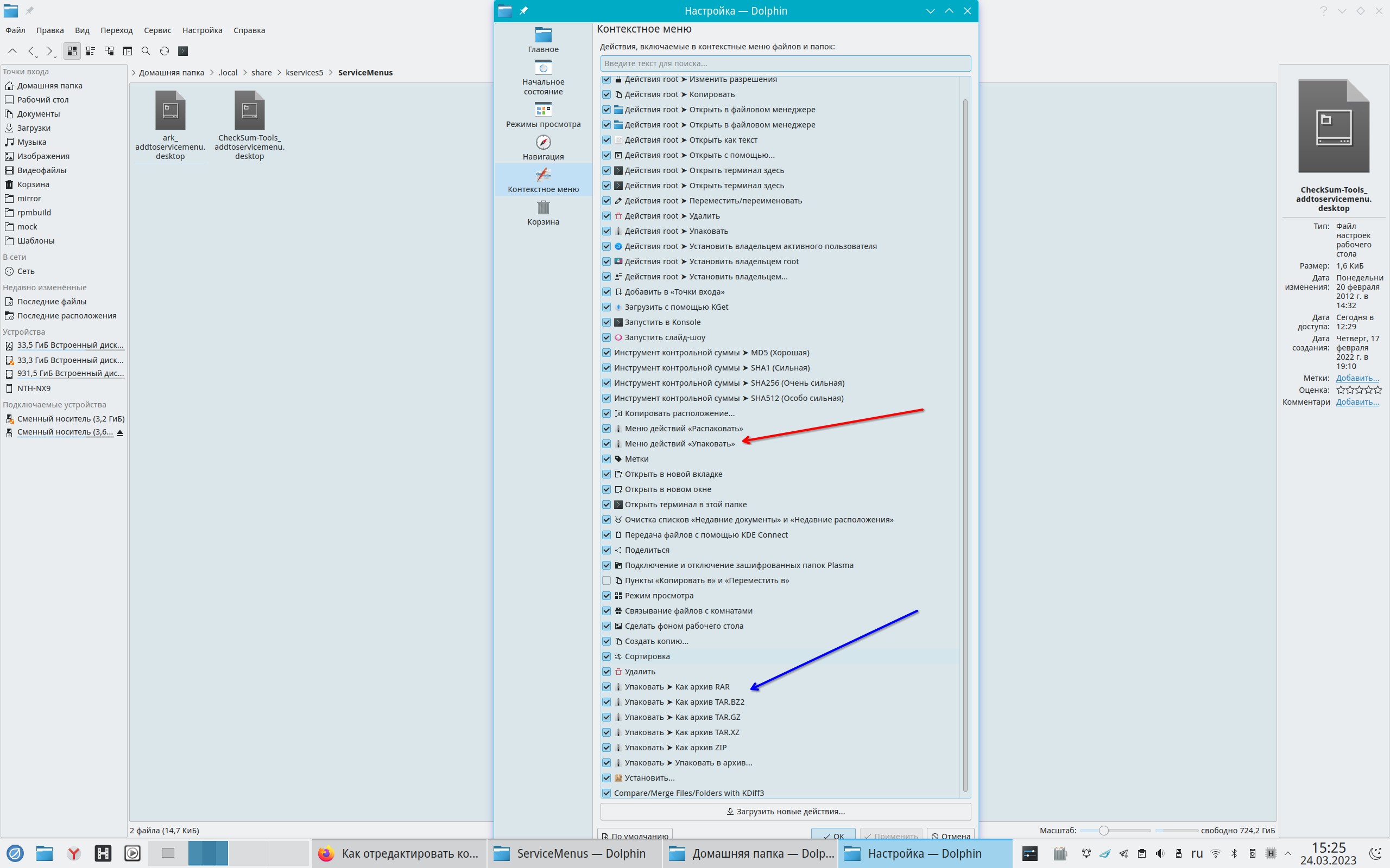

Сообщения: 8453
Как отредактировать контекстное меню упаковать
Если файл контекстного меню из папки
~/.local/share/kservices5/ServiceMenus/
типа файла из приложенного архива.
~/.local/share/kservices5/ServiceMenus/ark_addtoservicemenu.desktop
то как раз в этом файле редактируется.
Отмечены на картинке синим цветом.
Если же действия из самого пакета plasma5-ark, отмечены на картинке красным,
то они не редактируются в системе.

Значит, то что у меня на скрине - plasma5-ark.
Пока искал по теме, нашел команду, показывающую расположение папок ServiceMenus:
kf5-config --path services
