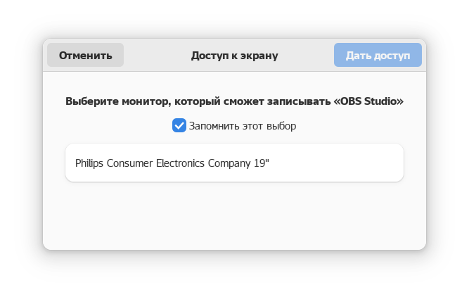

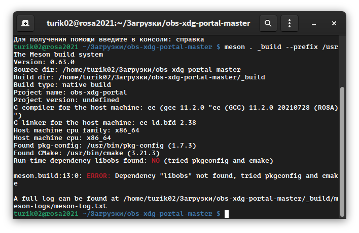

OBS Studio с 27 версии говорят, что работает с Wayland. Но после выполнения команды QT_QPA_PLATFORM=wayland obs и предоставления доступа к экрану, происходит выход из системы. В терминале пишет qt.qpa.wayland: Wayland does not support QWindow::requestActivate(). Так как он работает на Wayland, если в терминале пишет обратное? Некоторые говорят, что нужен плагин obs-xdg-portal. Но он не собирается, так как не находит libobs.

ну если для компиляции то надо поставить obs-devel

irton, Спасибо. а вчера вечером он почему-то не находился. Наверное из-за того, что писал просто obs.
