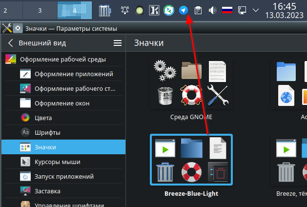

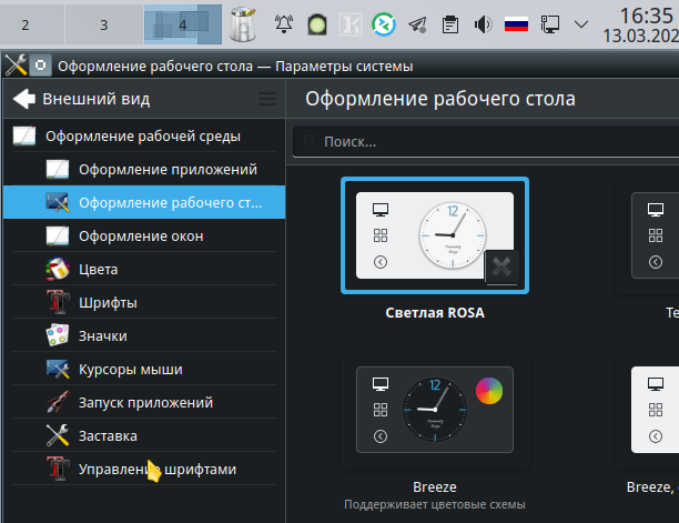

При смене оформления рабочего стола с Breeze (поддерживающего цветовые схемы) на светлую Ros'у значок телеграмма выполнен в графической стилистике (в пакетах установленных Телеграмом таких значков нет)
А это значит виноваты наборы значков...
UPD: Догадка блестяще подтвердилась
Единственный набор значков с цветным логотипом телеграм, оказался Breez-Blue-Light
И за исключением этой единственной функциональной приблуды, этот набор значков - мне не нравится.
Подскажите хороший набор значков!

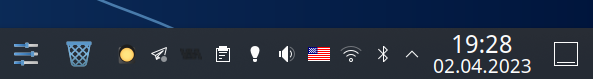

У меня стоит тема "Темная ROSA" и значок телеги нормальный:
