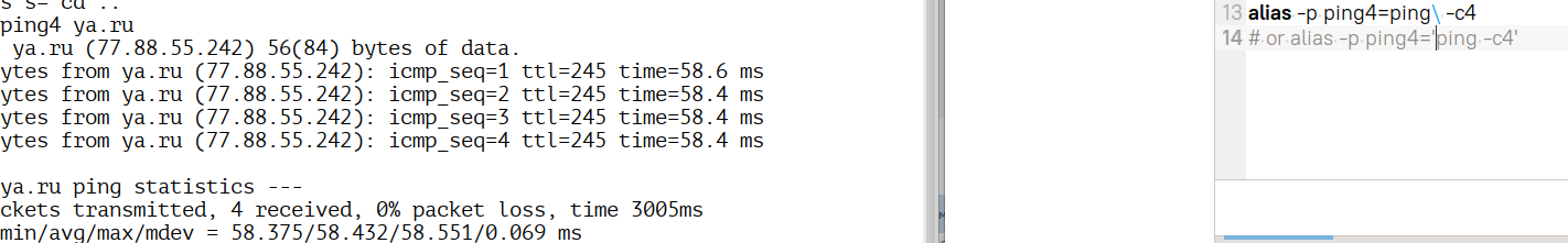

Можно писать что хочется. Хоть так alias -p ping=ping\ -c4 . Тогда будет ping ya.ru работать 4 раза также.
Нужно пробелы экранировать, тогда опции работать будут. Зачем что то патчить, если и так всё хорошо работает.

Сам сказал, сам нашел ответ :-D Вот этот проект подошел https://github.com/go-ping/ping
Единственное, непривычно, что излишне точные значения time (аж 6 цифр после запятой).
Бинарники
Siberia
Спасибо. alias ping=ping\ -c4 работает.
