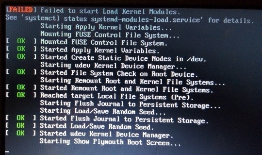

Поэтому из предложенного выбора я скачал Fresh 9 lxqt, записал на флэшку через Image writer. И вот, когда появилось окошко с выбором либо установки ОС, либо запуска в лайв-режиме, оттуда и начались проблемы. Что бы я не запустил, появлялась вот такая штука, после которой быстро-быстро начинали "бежать" какие-то строчки, и этот момент не имел намерения быстро завершаться.
Помог вариант установки "in basic graphics mode". Роса установилась. Но дальше началось то, что было и у Убунты - при старте системы, сразу после запуска Grub, логотип (в случае Росы - просто три точки, изображающие загрузку) начинал мерцать. Через некоторое время появлялась надписи "activating swap", "founding device hitachi", а после, опять же, начинали быстро бежать строчки, где в основном видно "starting..." и "mounting...". И всё - этот процесс практически не имеет конца. Лишь в одном случае из множества система каким-то образом загружаламь, то есть пару раз удавалось-таки зайти в ОС, но чаще процесс зависает на "стартингах" и "маутингах". Беда!
К слову сказать, подобное было и у Убунты, только там, после того как некоторое время померцает экран с логотипом, начинали бежать какие-то цифры, а далее появлялась надписать "assuming drive cache: write through", и дальше бежали какие-то строчки. Процесс удавалось прекратить надатием наугад разных клавиш, тогда этот этап проходил и система загружалась. А в Росе и это не всегда помогает, чаще система зависает на этих бегущих строках.
В общем, прошу прощения за многословие. Не знаю, что делать, через Гугл решения не нашёл, поэтому и обращаюсь к Вам.
После повторной установки Rosa lxqt R9 и обновления системы, перезагрузил нетбук. В результате опять стал мерцать экран загрузки и загрузка зависла в бесконечном цикле. Смотрите видео как это происходило.
В дополнение: если при загрузке вовремя потыкать клавиатуру, то данный этап проходит, и система загружается дальше.

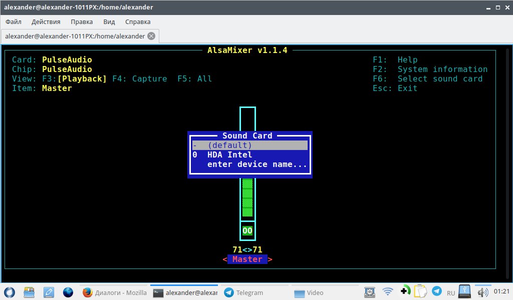

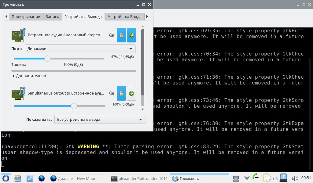

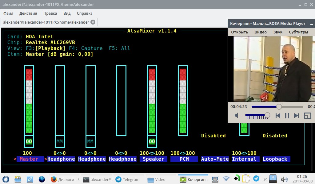

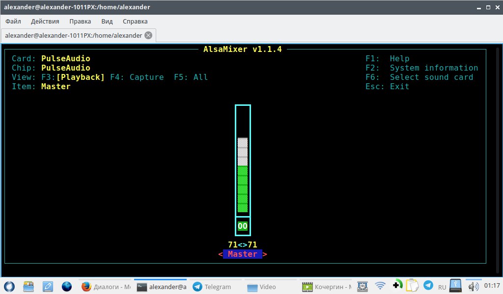

После таких манипуляций удалось загрузить систему, но возникла проблема со звуком. Смотрели в pavucontrol и alsamixer, вроде всё правильно выставлены настройки аудио выхода, но звука всё равно нет.
Почему, не понятно (
Т.е. две проблемы у нетбука с Росой:
1. Некорректная загрузка ОС Роса
2. Не работает звук в нетбуке

1) Глючит аппаратура, возможно жесткий диск. Я бы шлейфы подергал как минимум.
2) Inintrd собирается не со всеми драйверами. Попробуйте при инсталляции указать "initrd для мобильных систем" в инсталляторе.

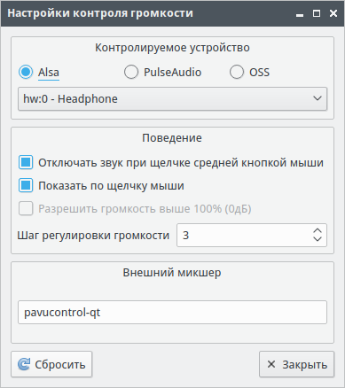

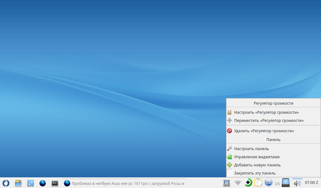

На ASUS eee pc 1005pxd звук настроил: Навести на панели задач на динамик и нажать правую кнопку (мыши). Выбрать "Настроить регулятор громкости". В настройках контроля громкости выбрать Alsa , hw:0-Headphone , закрыть. Навести на панели задач на динамик и нажать левую кнопку (мыши). Настроить нужную громкость.

sirius2000 писал(а): 03 окт 2017, 10:44 На ASUS eee pc 1005pxd звук настроил: Навести на панели задач на динамик и нажать правую кнопку (мыши). Выбрать "Настроить регулятор громкости". В настройках контроля громкости выбрать Alsa , hw:0-Headphone , закрыть. Навести на панели задач на динамик и нажать левую кнопку (мыши). Настроить нужную громкость.
Спасибо за совет, надо его на wiki выложить.
