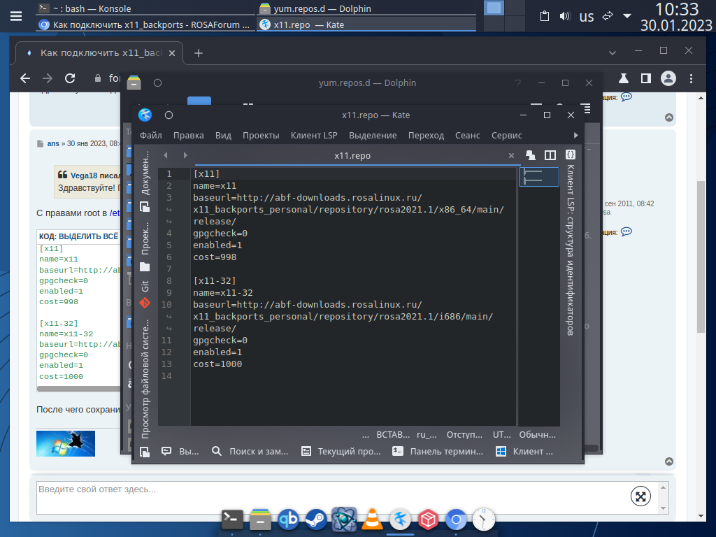

Vega18 писал(а): 30 янв 2023, 08:35 Здравствуйте! Подскажите как подключить x11_backports_personal
С правами root в /etc/yum.repos.d/ создать файл x11.repo и записать туда:
[x11]
name=x11
baseurl=http://abf-downloads.rosalinux.ru/x11_backports_personal/repository/rosa2021.1/x86_64/main/release/
gpgcheck=0
enabled=1
cost=998
[x11-32]
name=x11-32
baseurl=http://abf-downloads.rosalinux.ru/x11_backports_personal/repository/rosa2021.1/i686/main/release/
gpgcheck=0
enabled=1
cost=1000
После чего сохранить и обновиться

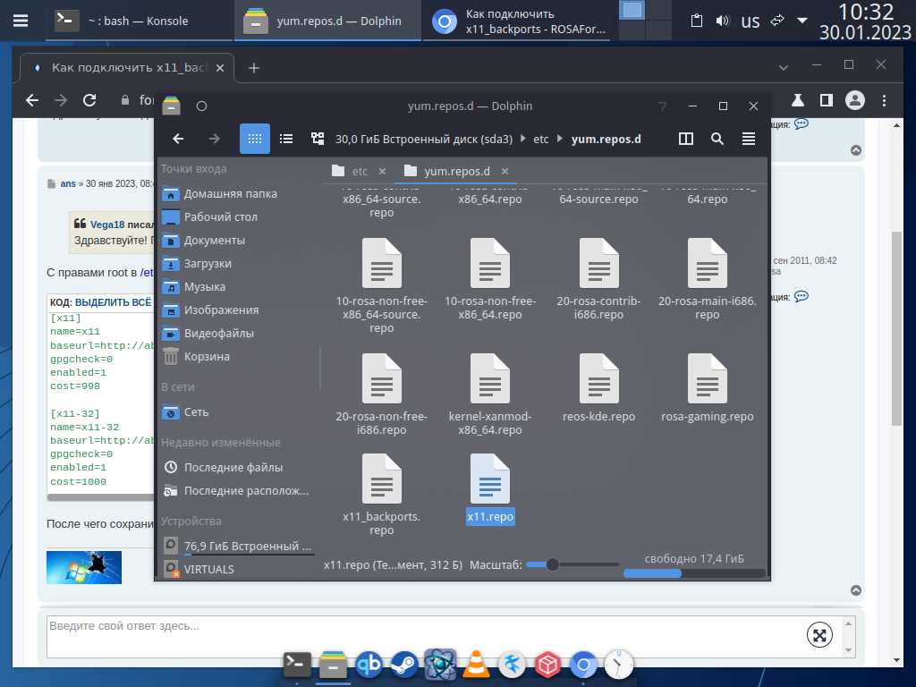

Сделал как Вы сказали:
это содержимое файла:

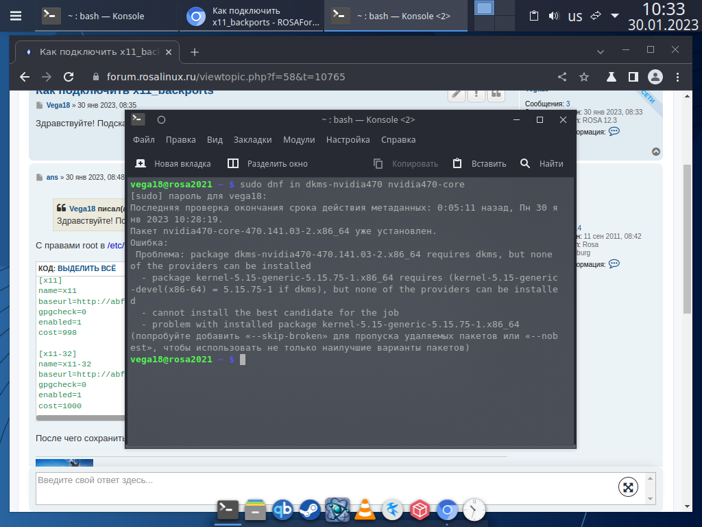

при попытке установки - вот:
Сообщения: 8448
Как подключить x11_backports
Vega18 писал(а): 30 янв 2023, 10:41 при попытке установки - вот:
подскажите как это исправить. Спасибо!
