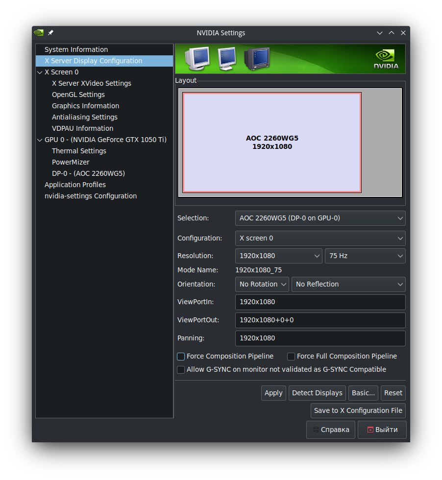

Всем привет. Столкнулся с проблемой с драйверами nvidia, а точнее с программой nvidia settings. На карте, что бы избавится от тиринга в настройках nvidia settings нужно включить Force Full Composition Pipeline (скрин 1) и сохранить нажав кнопку Save to X Configuration File (скрин 1).

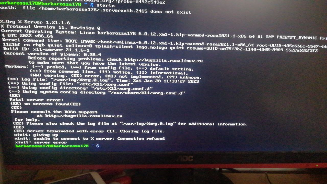

Он создаёт файл xorg.conf и после перезагрузки системы отваливается драйвер (скрин 2), решается либо удалением драйвера, либо удалением xorg.conf. Так как без этой настройки жить туго решил искать пути решения и нашёл. В дискорде Фиделя (Роса Реос) нашёл способ:
По поводу доступа к разгону NVIDIA карт. Оказывается мало просто добавить параметр Option "Coolbits" "28" в /usr/share/X11/xorg.conf.d/10-nvidia.conf для разблокировки всех возможностей управления картой, нужно ещё создать файлик /etc/X11/Xwrapper.config с двумя параметрами:
allowed_users=anybody
needs_root_rights = yes
Перезагружаемся и как минимум gwe сможет управлять вашей картой. Прикрепляю конфиг драйвера /usr/share/X11/xorg.conf.d/10-nvidia.conf , вдруг кому-то пригодится на свой страх, настроен он для устранения тиринга, подправляете
Option "nvidiaXineramaInfoOrder" "DFP-1" на свой номер порта и
Option "metamodes" "2560x1080_75 ... на своё разрешение и частоту развёртки
Только я эти правки делал по пути /etc/X11/xorg.conf.d/15-nvidia.conf
Всё это относится к Росе на КДЕ!
Возможно решается проще, но в телеге мне ни кто не помог толком, а в никс системах я любитель!
ЗЫ: И да это явная проблемы либо росы либо кедов ибо на федоре с этим проблем нет
