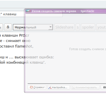

Хочу изменить приложение по умолчанию для клавиши PrtScr
сейчас стоит Spectacle - но мне он не по душе - снимает окно
вместе со своим (хоть и полупрозрачным) - поставил flameshot,
другое дело...

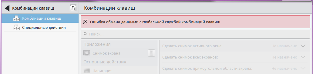

Итак: В Центре управления-Комбинация клавиш и ... выскакивает ошибка:
"Ошибка обмена данными с глобальной службой комбинаций клавиш".

Oberon писал(а): 16 янв 2023, 15:17 Хочу изменить приложение по умолчанию для клавиши PrtScr
Вообще-то зря, это хороший скриншотер, под кнопкой "Комментировать" скрывается редактор (вопрос к локализаторам из КДЕ, почему не "Редактировать"), в "Сервисе" есть запись с экрана.

Я же написал именно эти действия и делал - ошибка,
изменения не сохраняются, а кнопка "коментировать"
я так понимаю коментировать текущий снимок...

Пишу повторно так-как опять возникла ошибка:
"Ошибка обмена данными с глобальной службой комбинаций клавиш",
но заново ставить систему - это идиотизм...
Решение:
из папки ./config удалить файлы kglobalshortcutsrc и khotkeysrc и перезагрузиться
далее Горячие клавиши свободно настраиваются из "Параметры системы"
