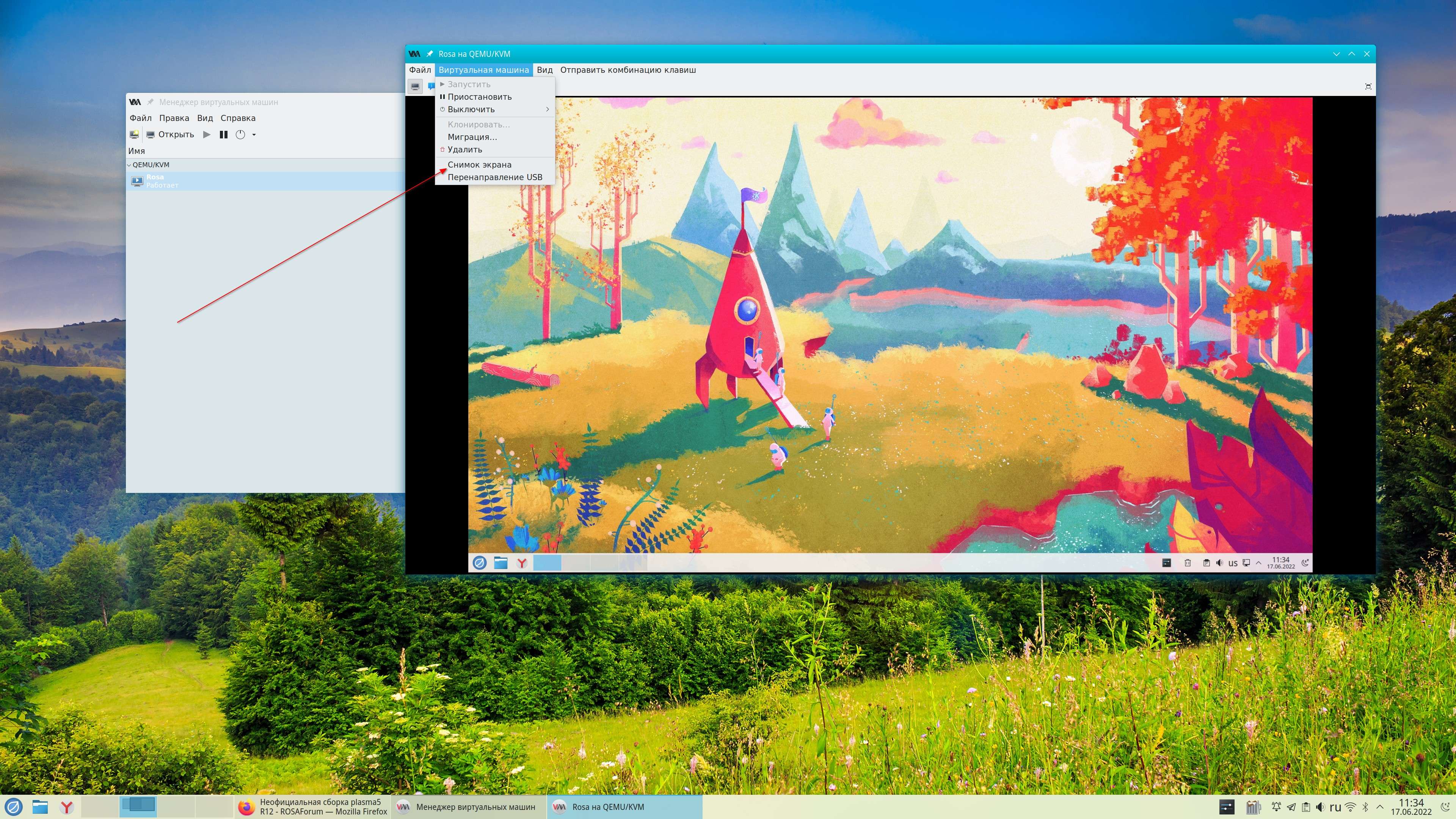

ans писал(а): 17 июн 2022, 08:38 На этом ядре vbox не работает
Ну у меня везде это ядро.
Для виртуалок virt-manager уже давно использую.
А так как один ноутбук Asus у меня модели осени прошлого года,
то он на этом ядро получше работает.
Фотка с предыдущего моего сообщения как раз из virt-manager сделана.
Кстати, на нём удобно снимок экрана делать.

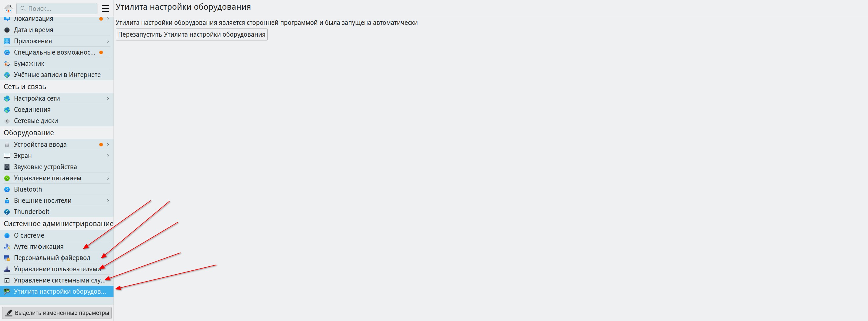

Исправил запуск из Параметров системы утилит от Росы (которые отметил на картинке)
https://disk.yandex.ru/d/-QvGyGnQTpU0DA

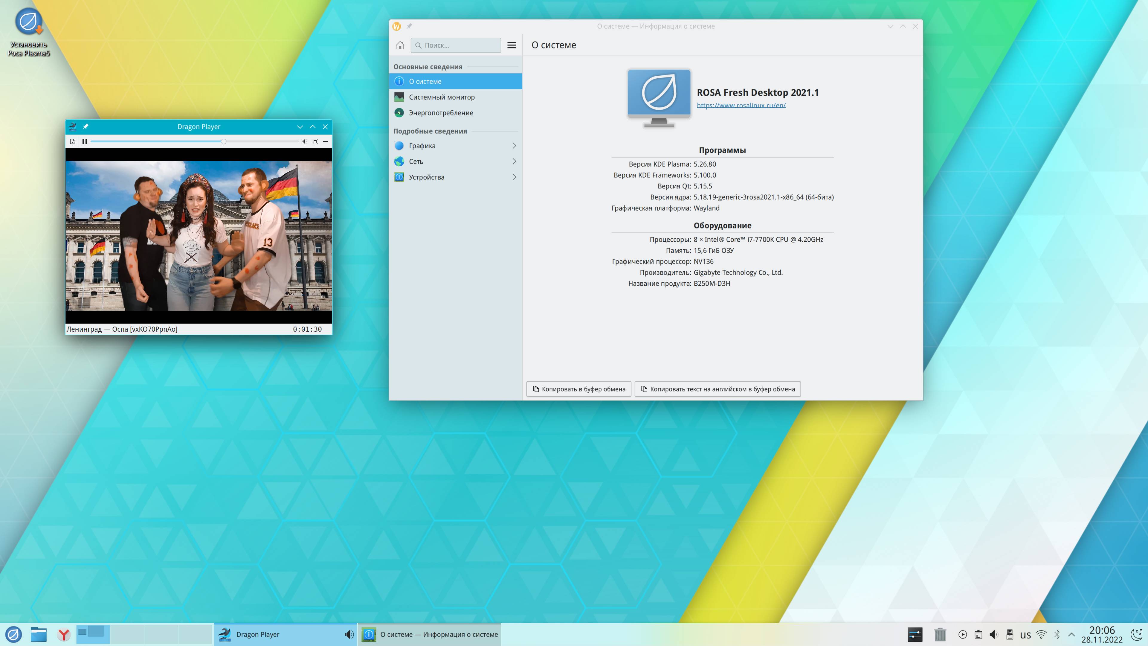

ans писал(а): 28 ноя 2022, 06:12 На этой неделе в KDE: крупные улучшения интерфейса
Если захочется посмотреть на новый kde5 за сегодняшнее число,
то вот образ https://disk.yandex.ru/d/jturRvs2_p5nXQ
В образ добавил dragonplayer, который в ссылке на анонс самый первый. :)
По умолчанию сеанс wayland.
Если нужны иксы, нужно завершить сеанс, и выбрать иксы.
Сообщения: 7733

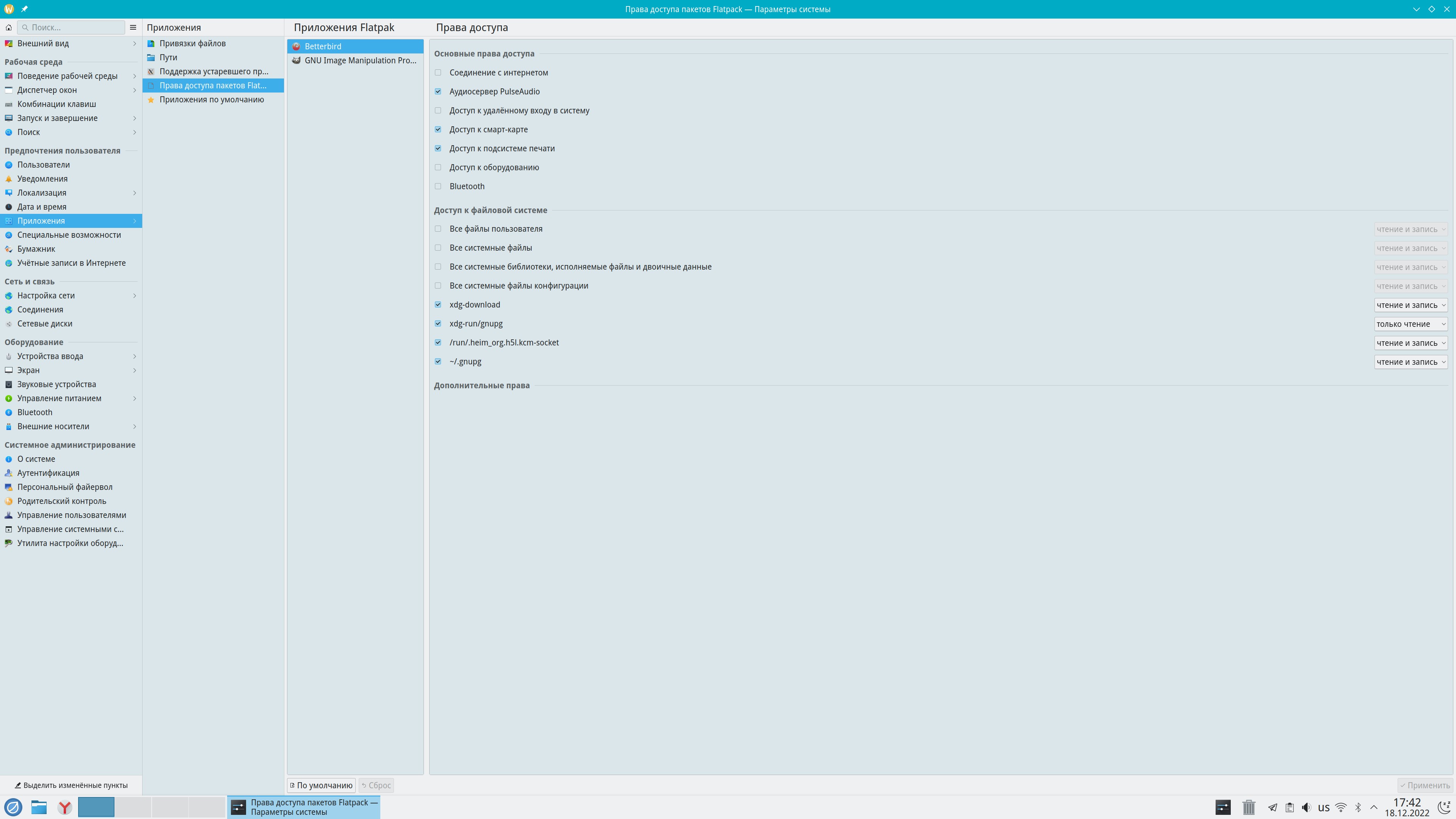

В этой статье https://vk.com/@kde_ru-nedelya-04-12
есть про подключение устройств Apple с iOS в диспетчере файлов Dolphin.
Собрал сюда dolphin и kio-extras из гит, в которых это должно работать.

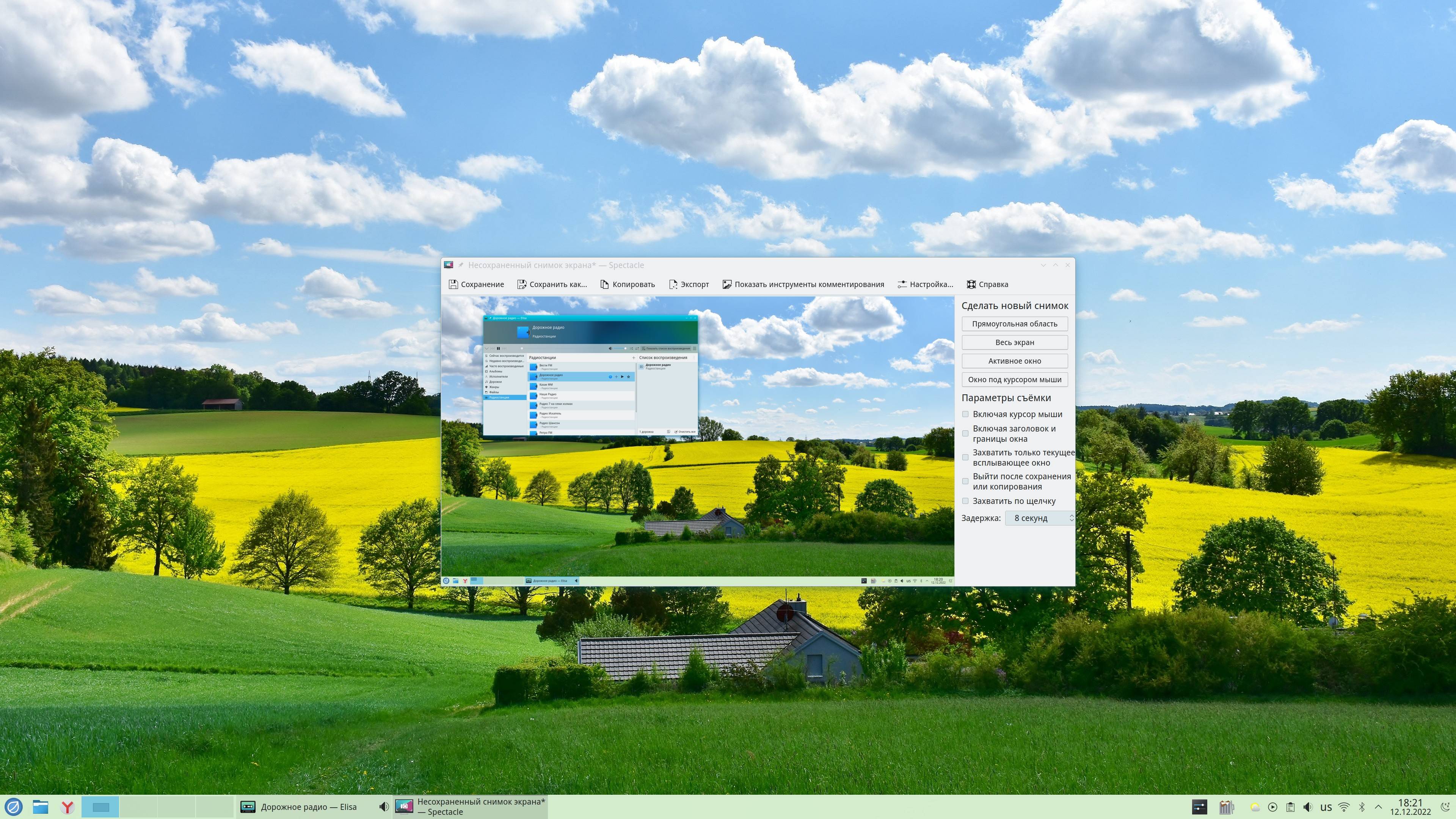

Вот тут есть новость про последние изменения в spectacle
https://pointieststick.com/
Показалось любопытным и сделал сразу сюда для всех заинтересованных

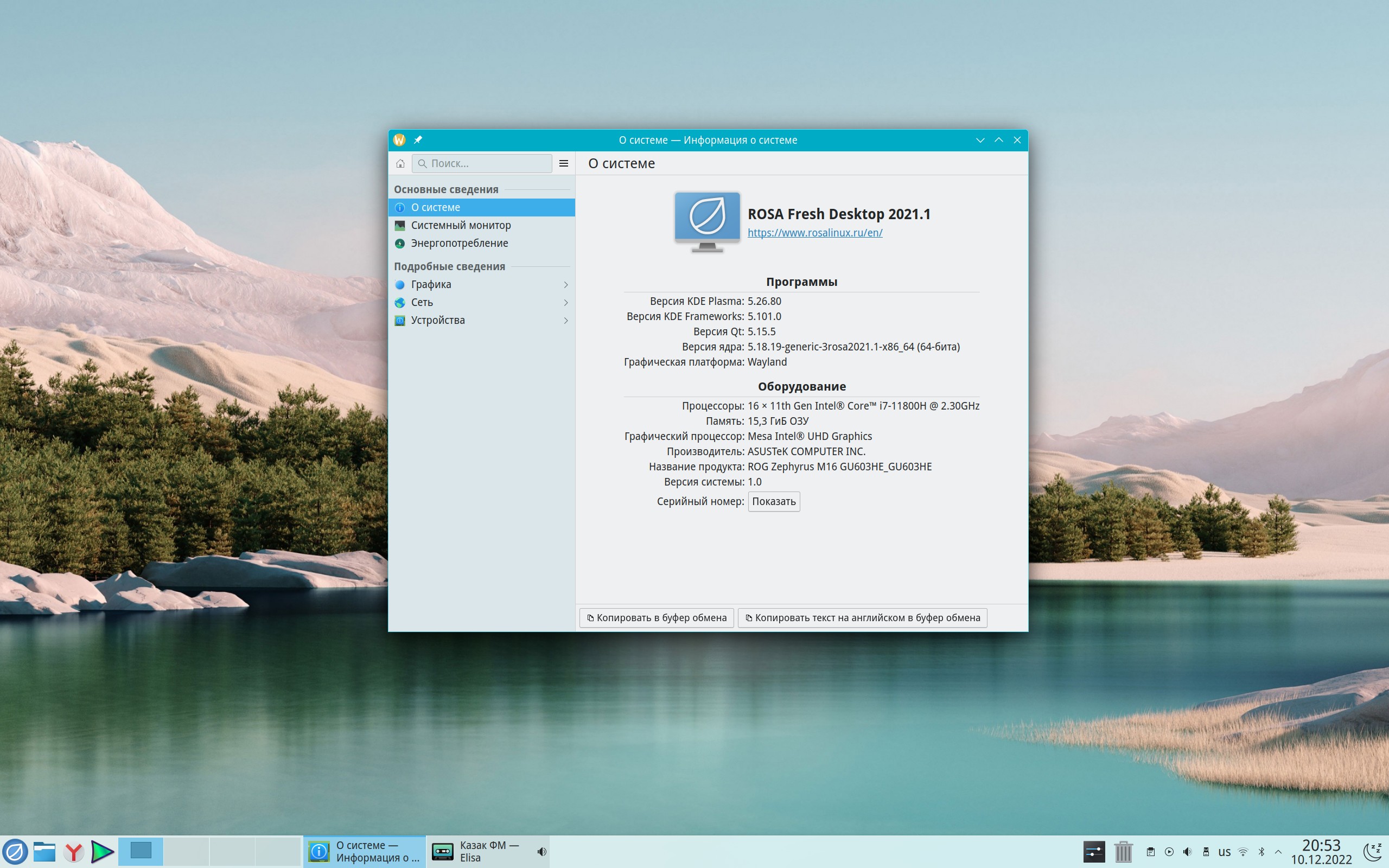

Если кто-то захочет посмотреть на будущую plasma-5.27.x,
положил на Яндекс диск архив с plasma-5.26.80 из гит kde за сегодня утро.
Архив https://disk.yandex.ru/d/hXAQeDuMfRqVdg
Там же лежит и образ, собранный из этих пакетов.
Образ https://disk.yandex.ru/d/U0PYzCjzWaC3_Q
Для обновления пакетами из приложенного архива, обязательно должен быть подключен источник
с frameworks-5.101.0
http://abf-downloads.rosalinux.ru/qt5cu ... n/release/
иначе новая плазма не будет работать.
Ну и ещё желательно подключить источники x11_backpots, так как собирал эту плазму с
подключением источников с новыми иксами.
Из заметных внешне изменений, наверное это управление доступом пакетов flatpac,
а в сеансе wayland, управление доступом к клавиатуре приложений x11.

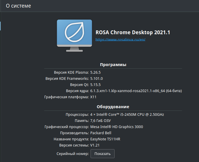

После НГ установил систему с образа ROSA_2021.1_PLASMA5_x86_64_45268, а там при блокировке чёрный экран(!!!) :O: .
Неужели так и не могут победить?
Но после установки plasma-5.26.5 нормально стало.

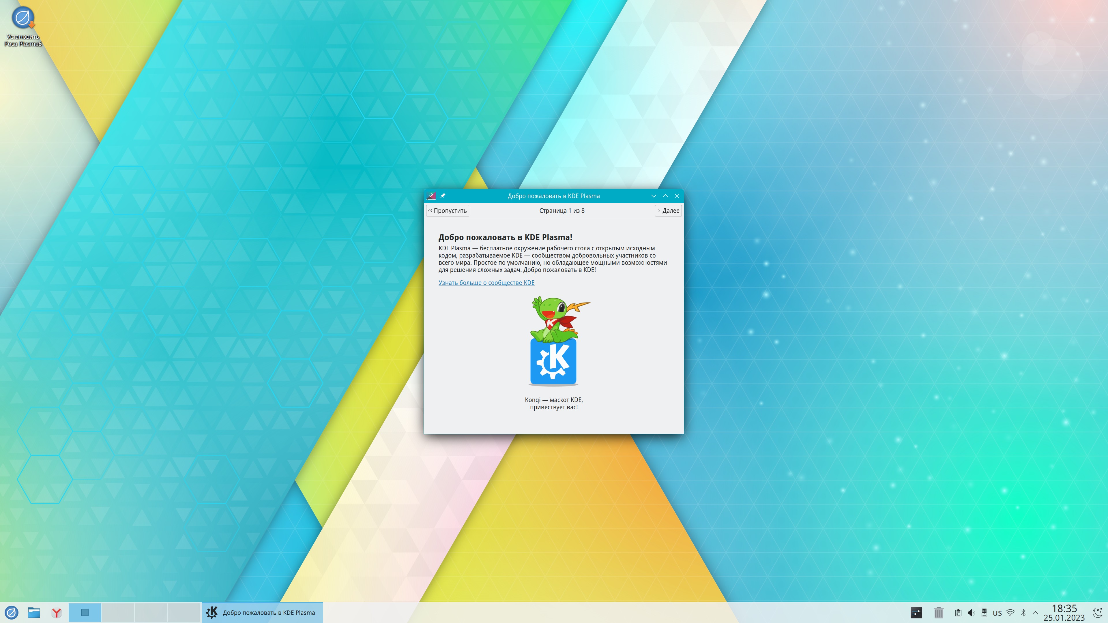

В основном там поправлен перевод для эффектов и в других местах.
Так же добавлен новый пакет plasma5-welcome, который я пропустил.
Уже потом, читая анонс https://kde.org/announcements/plasma/5/5.26.90/
увидел что добавили этот пакет.

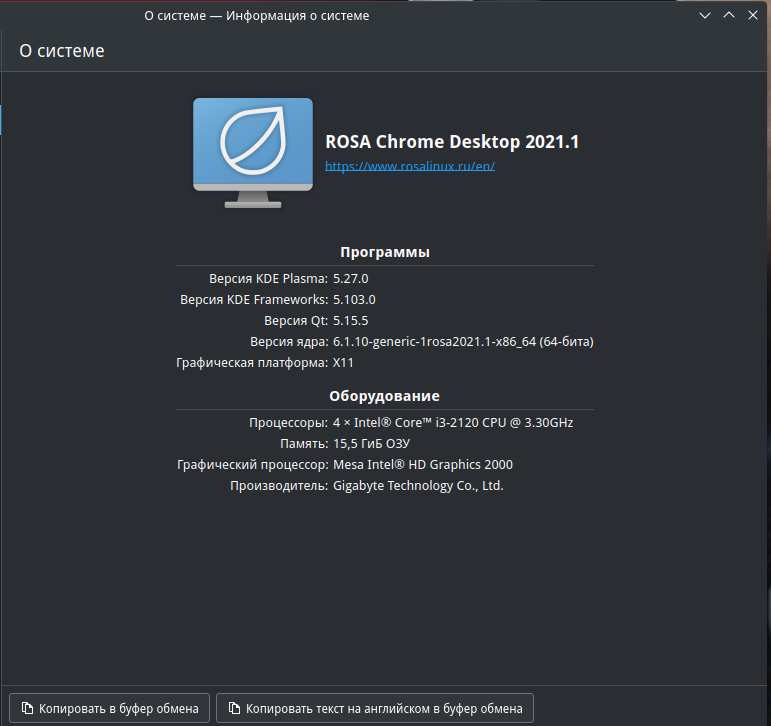

Неофициальная сборка plasma5 R12
Сделал свежий образ.
Ссылка https://disk.yandex.ru/d/S6i_yJnftx68oQ
В репах и образе самые последние на сегодня исправления в plasma-5.27.0.
Послезавтра выйдет версия 5.27.1, но уже все исправления добавил.
Если завтра ещё что-то исправят перед выпуском, то добавлю без поднятия версии завтра же.

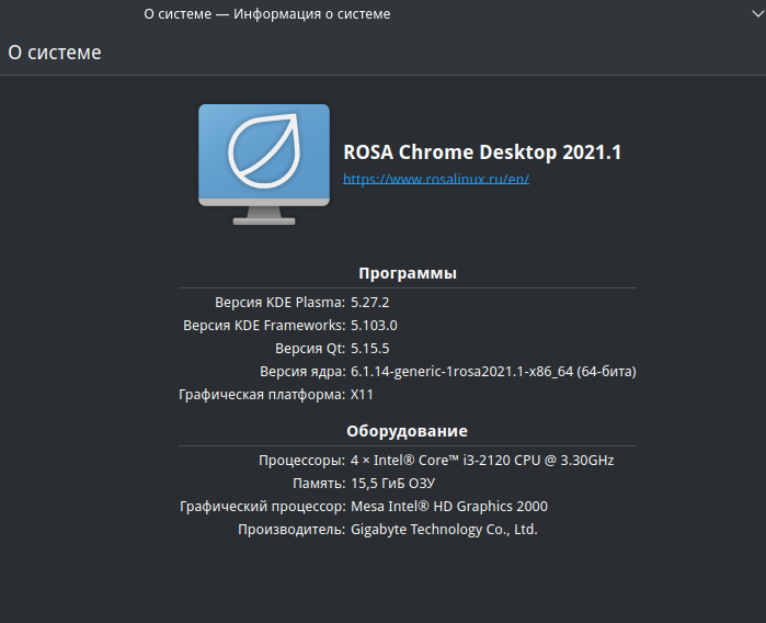

Собрана plasma-5.27.2
VictorR2007 писал(а): 01 мар 2023, 11:04 Собрана plasma-5.27.2
:good:
VovkusRus
Сообщения: 9
Зарегистрирован: 27 фев 2023, 19:17
Operating system: ROSA Fresh Desktop 2021.1
Откуда: Ростов-на-дону
Сообщение VovkusRus »
Спасибо огромное :Yahoo!:

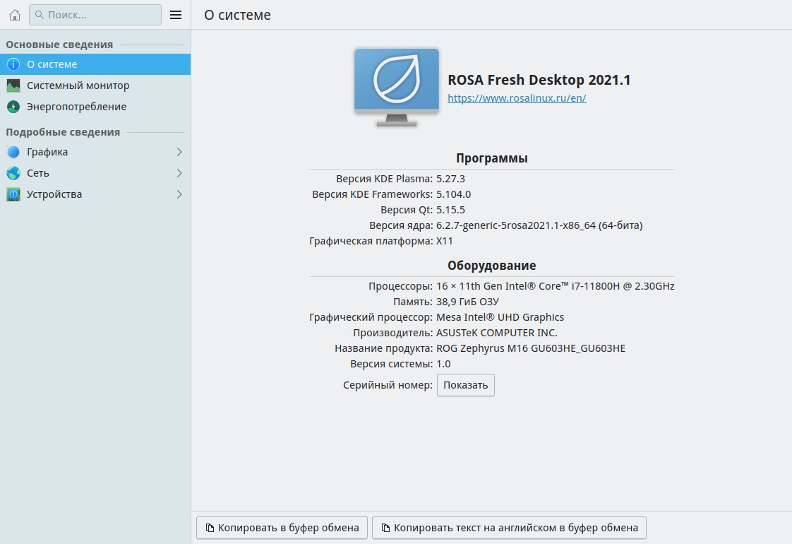

Обновил frameworks до версии 5.104.0.
Так же обновил plasma до версии 5.27.3.
