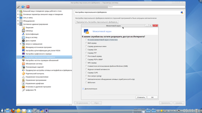

Re: Совместное использование интернета на ROSA 2012.1 Fresh и Windows7
Дык тут по Русс... Английски написано, что требуется включить фаерволл. В настройках персонального фаервола у вас будет окно "К каким службам разрешить доступ интернета" с единственной отмеченной опцией "ко всем(межсетевой экран выключен)". Так вот -- уберите оттуда галочку и он будет включен :)
кстати на тему фаервола -- у меня он, почему-то, не включается -- то есть галочку убираю, все экраны прохожу, нажимая Ок, потом запускаю заново -- а он выключен :(

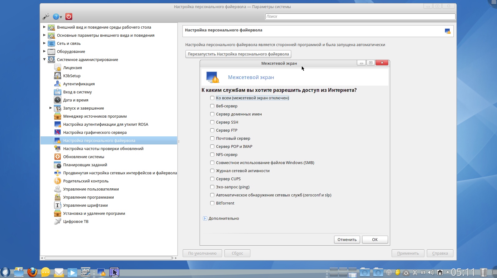

Нужно запустить "Межсетевой экран" (shorewall). Снимите галку, как показано на скриншоте:
OMNE NIMIUM NOCET
awl писал(а):Нужно запустить "Межсетевой экран" (shorewall). Снимите галку, как показано на скриншоте:
так я его и запускаю, все настраиваю, как и у вас на скриншоте, а потом запускаю опять -- а там все с нуля...

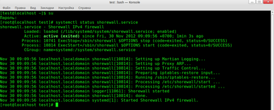

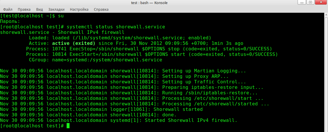

А проверить после запуска shorewall:
# systemctl status shorewall.service
Должно быть примерно так:
