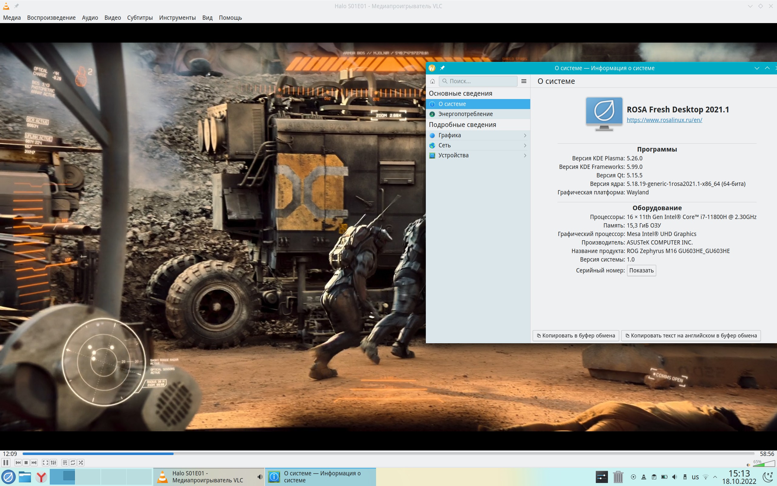

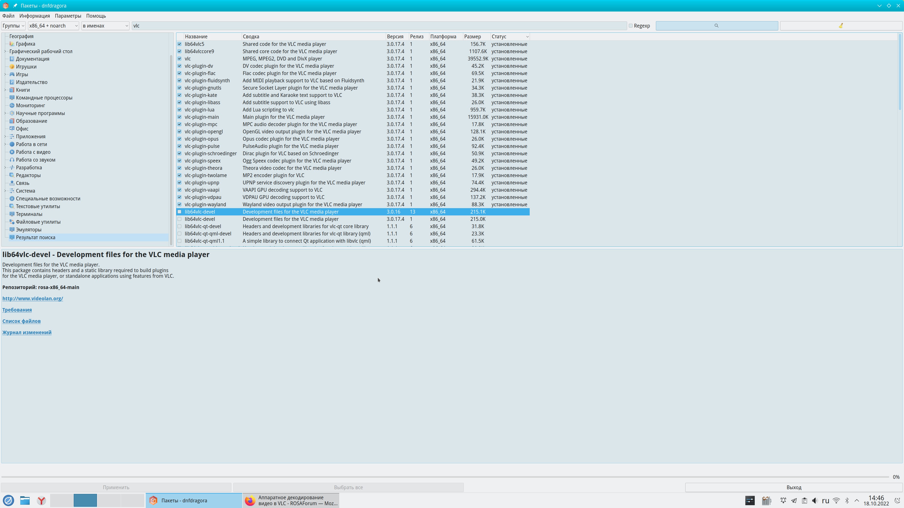

reporter_rosa_user писал(а): 10 окт 2022, 16:38 У меня в KDE Wayland
А пакет vlc-plugin-wayland установлен?
А то может не все нужные пакеты установлены.
Сообщения: 8453
Аппаратное декодирование видео в VLC
reporter_rosa_user писал(а): 10 окт 2022, 16:38 У меня в KDE Wayland вообще никакие видео не воспроизводятся в VLC.
У меня воспроизводится.
Вот это домашний комп.

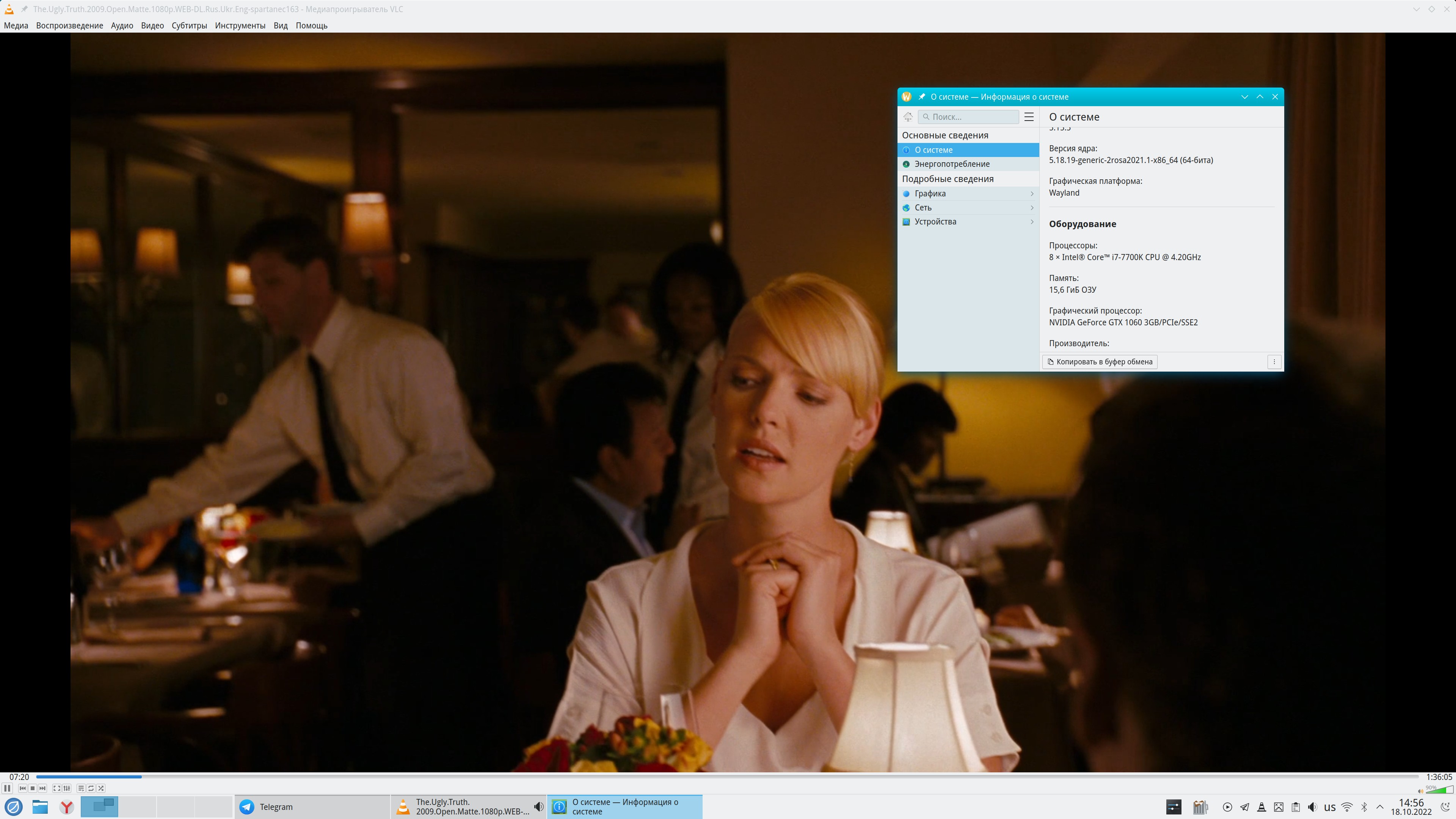

Сообщения: 8453
Вот ноутбук.
Можете проверить новую версию, обновил до версии 3.0.17.4.

VictorR2007 писал(а): 18 окт 2022, 14:47 А пакет vlc-plugin-wayland установлен?

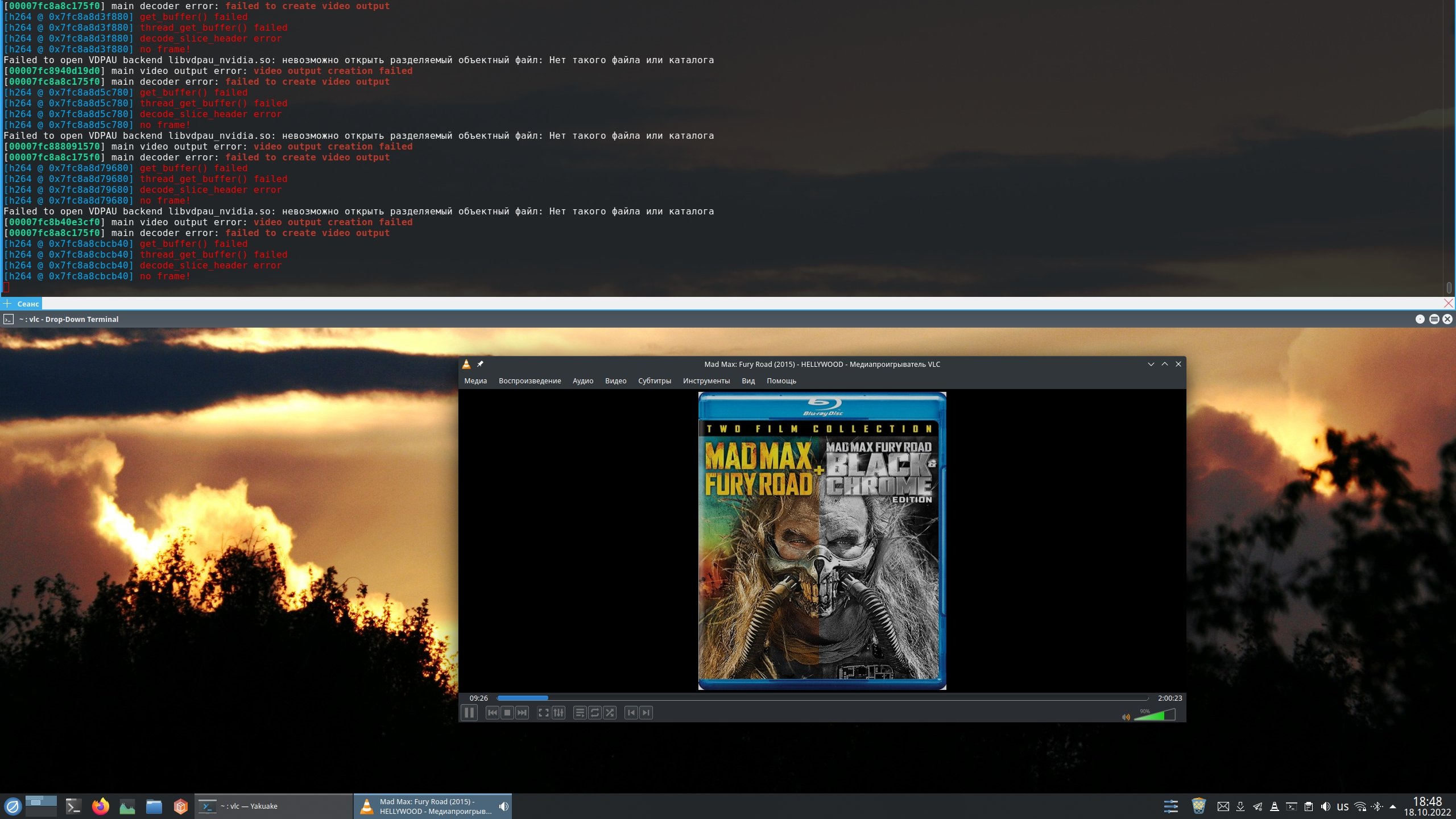

Да, собственно VLC сходит с ума (бесконечные ошибки в выводе и трясётся окно программы) даже при отключённом аппаратном ускорении. Вот такая картина на Wayland. Работает только звуковая дорожка:
Текст:
Failed to open VDPAU backend libvdpau_nvidia.so: невозможно открыть разделяемый объектный файл: Нет такого файла или каталога
[00007fc89c0a6100] main video output error: video output creation failed
[00007fc8a8c175f0] main decoder error: failed to create video output
[h264 @ 0x7fc8a8d22980] get_buffer() failed
[h264 @ 0x7fc8a8d22980] thread_get_buffer() failed
[h264 @ 0x7fc8a8d22980] decode_slice_header error
[h264 @ 0x7fc8a8d22980] no frame!
Странно что хочет эту библиотеку, Видео дискретное AMD.

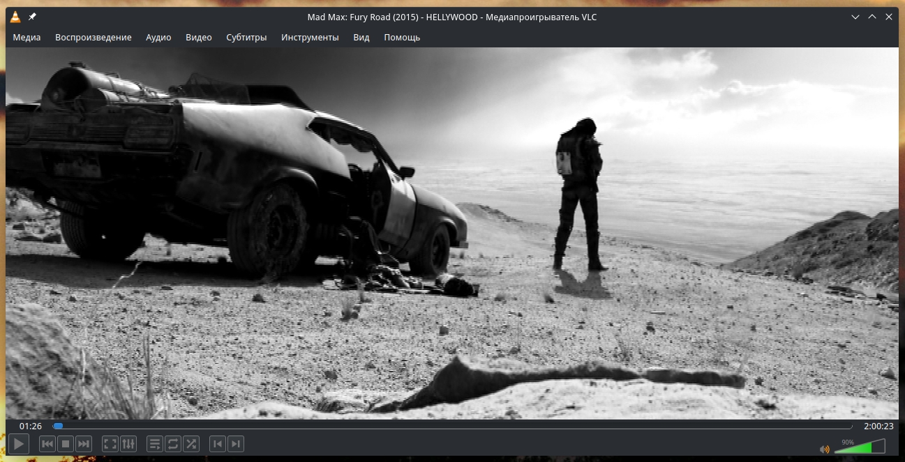

А вот такая проблема в X11 почти со всеми видеофайлами (с аппаратным ускорением и без):
Это линии на видео. ROSA Media Player например всё показывает отлично в этом плане как и flatpak версия VLC. Отсюда и возникла идея что это проблема самого VLC.
Сыпет такими ошибками, но не уверен что они что-то значат толковое.

reporter_rosa_user писал(а): 18 окт 2022, 19:52 Да, собственно VLC сходит с ума (бесконечные ошибки в выводе и трясётся окно программы) даже при отключённом аппаратном ускорении. Вот такая картина на Wayland.
Я не пойму, почему у вас установлено аппаратное ускорение на VDPAU.
Он предназначен и работает только на проприетарных драйверах nvidia.
Для остальных или vaapi или авто нужно ставить.
reporter_rosa_user
Сообщения: 73
Зарегистрирован: 01 сен 2022, 19:53
Сообщение reporter_rosa_user »
VictorR2007 писал(а): 18 окт 2022, 20:07 Я не пойму, почему у вас установлено аппаратное ускорение на VDPAU.
Я понял, спасибо за информацию. Но сути это не меняет, на самом деле аналогичная картина на всех настройках.
Т.е. в Wayland на любых настройках ускорения (включая отключение такового) наблюдаю тоже самое.
Проблема со строками в X11 также точно на различных настройках.

Поставил из указанной вами ссылки все пакеты.

Аналогичная проблема с rtsp потоком на VLC 3.0.16. mplayer показывает видео без полосок.
Лечилось изменением вывода видео на через XCB, но не все фильмы в этом случае отображались. Удаление ./config/vlc/ не помогло.
