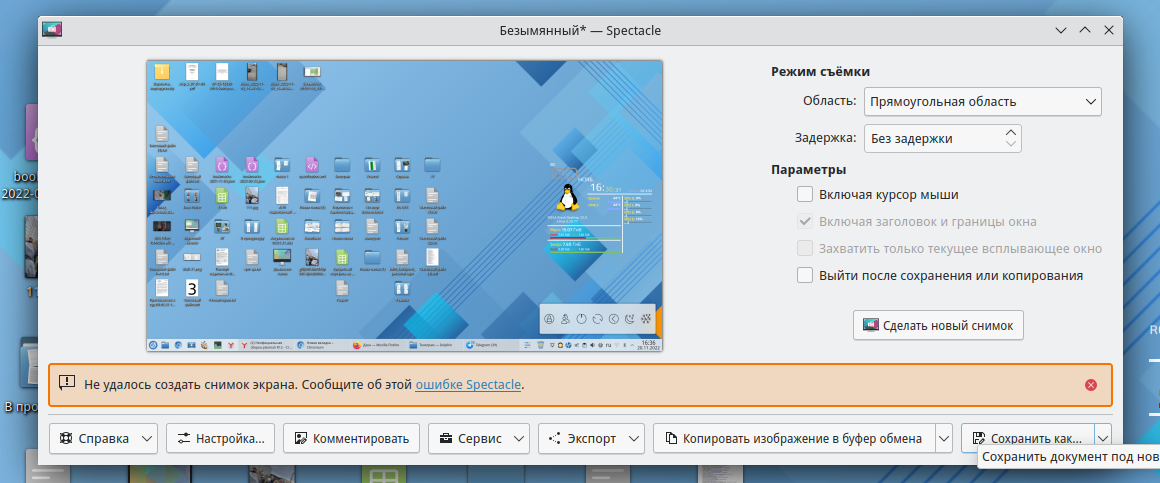

Подскажите, пожалуйста, у всех ли Spectacle выдает ошибку, когда нажимаешь - сделать новый снимок
, 2 недели у меня не работает... обновления все установлены. И чем еще можно заменить Spectacle?

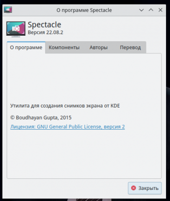

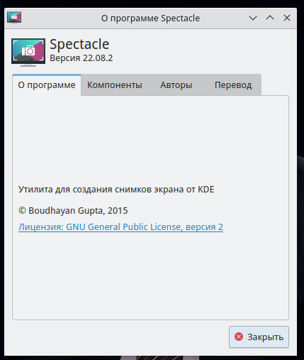

Галахов Роман, а откуда Вы взяли версию 22.08.2 ?
У меня, как и у tihij, тоже версия 21.12.3 работает нормально.
Сообщения: 953
Ошибка в Spectacle
algri14 писал(а): 21 ноя 2022, 09:18 а откуда Вы взяли версию 22.08.2 ?
В неофициальной плазме эта версия. У меня с ней проблем нет.

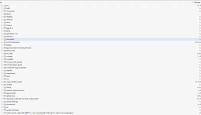

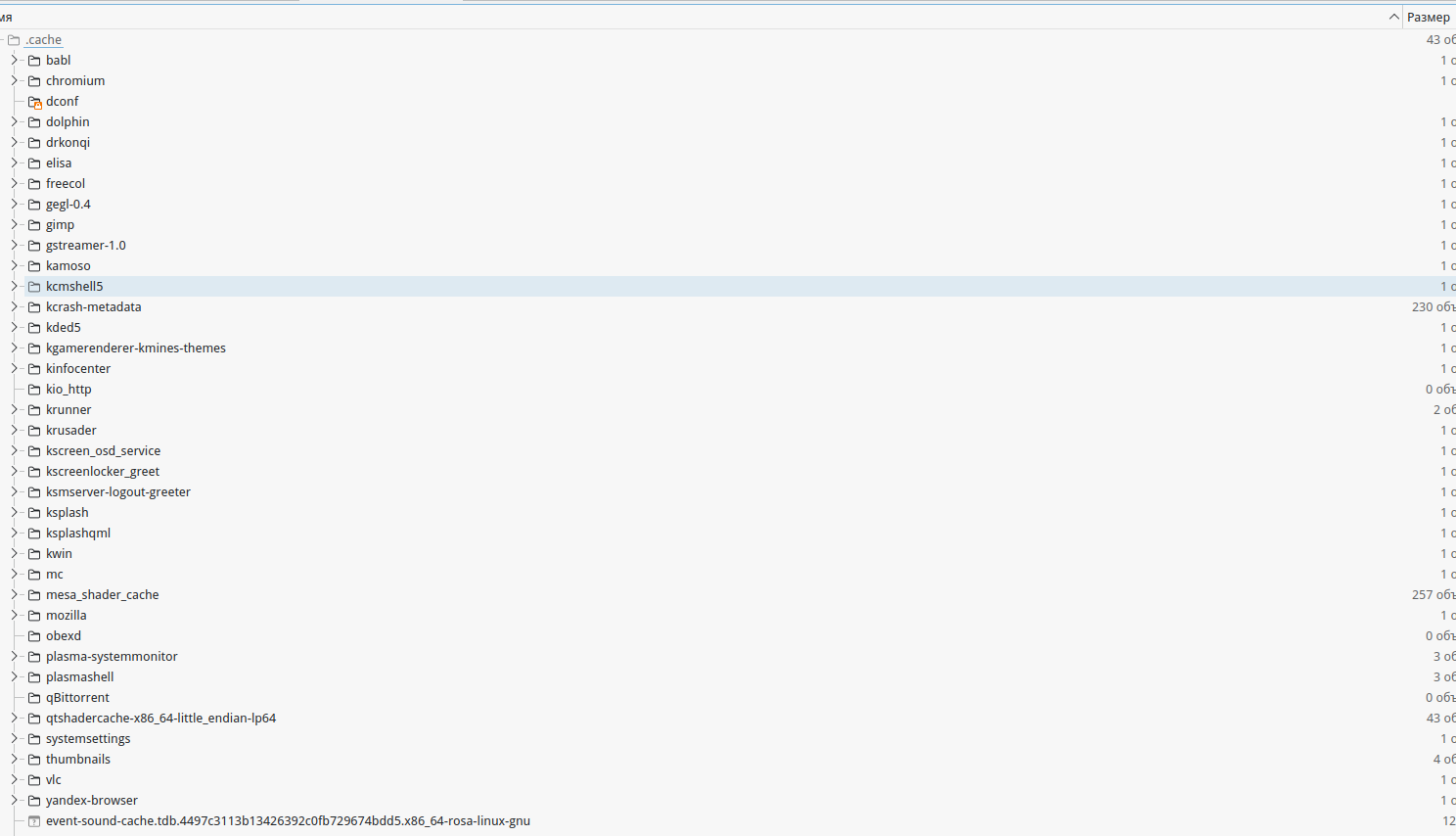

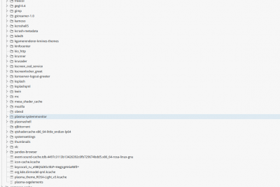

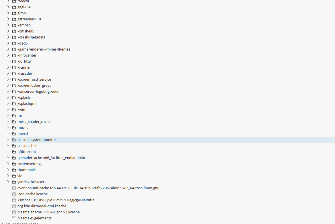

Галахов Роман писал(а): 21 ноя 2022, 11:49 Просто не понимаю, какие настройки почистить, чтобы убрать ошибку
Попробуйте удалить
$HOME/.config/spectaclerc
$HOME/.config/kde.org/spectacle.conf
$HOME/.cache/spectacle
Сообщения: 7854
Ошибка в Spectacle
algri14 писал(а): 21 ноя 2022, 01:18 Spectacle установлен, но пользуюсь — ksnip , по мне удобнее, так как сразу с редактором (стрелка, вставка текста и т.п.)
Spectacle тоже это всё делает, он ведь тоже с редактором.
Ошибка в Spectacle
va9(2) писал(а): 21 ноя 2022, 11:35 Попробуйте удалить
1 - нашел удалил - не помогло
2 - нашел удалил - не помогло
3 - не нашел...

va9(2) писал(а): 22 ноя 2022, 06:55 В терминале какие-нибудь ошибки показывает?
roman@rosa2021 ~ $ spectacle
Screenshot request failed: "Invalid screen requested"
Сообщения: 953
Ошибка в Spectacle
wayland используете?
Ошибка в Spectacle
va9(2) писал(а): 22 ноя 2022, 13:03 wayland используете?
Да. И примерно в то время как начались проблемы с повторным скрином я решил попробовать wayland. Даже не думал, что от этого могут быть сбои... Надо еще посмотреть нового пользователя в каком режиме запускал для теста...
Ошибка в Spectacle
Галахов Роман писал(а): 22 ноя 2022, 17:29
Проверил и основная и чистая учетка на х11 - все нормально, при переключении на wayland начинается ошибка

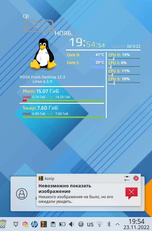

Ksnip тоже на wayland не работает
Перешел обратно на x11
nickm
Сообщения: 453
Ошибка в Spectacle
Сообщение nickm »
Галахов Роман писал(а): 23 ноя 2022, 20:01 Перешел обратно на x11
С захватом экрана на Wayland всегда были проблемы - тот же "Anydesk" не умел и не умеет работать.
Галахов Роман, не в тему конечно, а не подскажите ли, что за программа в репозитории R12.3, на рабочем столе, так красиво отображает системную информацию?
Тоже Себе такую захотелось :oops:

nickm писал(а): 24 ноя 2022, 07:10 а не подскажите ли, что за программа в репозитории R12.3, на рабочем столе, так красиво отображает системную информацию?
conky, скорее всего.
Ошибка в Spectacle
nickm писал(а): 24 ноя 2022, 07:10 Галахов Роман, не в тему конечно, а не подскажите ли, что за программа в репозитории R12.3, на рабочем столе, так красиво отображает системную информацию?
Виджет КДЕ/Plasma "простой системный монитор" Если его нет в базовом списке, то загружается с интернет списка...
