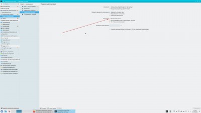

klm88 писал(а): 16 окт 2022, 10:01 потом можно было бы их сразу развернуть и не маяться с повторной загрузкой?
Можно в управлении сеансами указать, чтобы восстанавливался сеанс.
Это работает при любых способах выключения.
