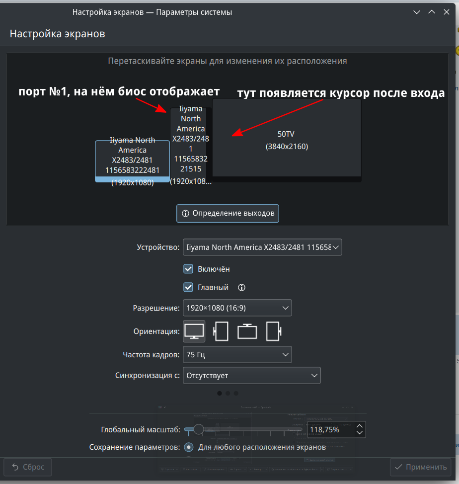

Добрый день.
Обнаружил такую особенность:
экран входа в систему отображается на мониторе, на котором появлялся биос (зависит от нумерации портов в видеокарте).
а этот монитор у меня весит боком.
И только после входа подцепляются настройки экранов, в которых "Главный" экран другой.
Все панели правильно отображаются на главном.
Если "Завершить сеанс", то опять "сбрасываются" настройки и вход убегает на боковой экран.
Итого баг сформулировал бы так:
Опция "Главный экран" не учитывается на экране входа в систему.
Очень удивлён этому, т.к. в винде это работает нормально начиная с вин7, или даже с висты.

irton писал(а): 05 ноя 2022, 06:56гуглите про gdm
Спасибо! Оказывается этой баге уже 5 лет и ни в одном дистре она не исправлена. :O:
Бесчисленное количество сообщений о баге:
https://gitlab.gnome.org/GNOME/gnome-sh ... ssues/3867
Решение для среды GNOME есть. Скопировать (после настройки через GUI) настройки мониторов из папки своего [username] в папку специального пользователя gdm от имени которого запускается интерфейс входа в систему (под root):
cp /home/[username]/.config/monitors.xml /var/lib/gdm/.config/
chown gdm:gdm /var/lib/gdm/.config/monitors.xml
Вот только для KDE Plasma5 это не работает, потому что не существует "monitors.xml".
В KDE настройки мониторов хранятся в
/home/[username]/.local/kscreen/
и состоят из общего файла и отдельных для каждого монитора - всё в формате JSON, а не XML.
Сделать по аналогии:
cp /home/[username]/.local/kscreen/ /var/lib/gdm/.local/
chown -R gdm:gdm kscreen/
не получается :cry:
Очевидно, требуется скрипт-транслятор конфига KDE в конфиг GNOME.
И выполняться он должен автоматически по кнопке в настройках экрана. Типа: "Применить для окна входа в систему" + (запрос прав root на эти действия)
ВОпрос остаётся открытым: как мне это сделать?
По KDE не удалась нагуглить НИ ОДНОГО решения! :unknown:

VictorR2007 писал(а): 05 ноя 2022, 21:25 У них свой sddm
Да, я тоже думаю, что бесполезно. Если уж сам Gnome уже который год внутри себя мусолят эту проблему: разрабы среды пиняют на разрабов GDM, а те резонно указывают, что если нет конфига, то ставятся настройки по умолчанию, напишите в конфиг - будет как надо.
KDM`овцы уж точно сошлются, что у них свой sddm. Хотя, судя по интернету, там тоже с доп.мониторами непорядок.
Получается разработка нового функционала. Нужно пилить универсальную утилиту создания конфига мониторов для gdm. А потом дописывать все утилиты настройки из KDE, GNOME, XFCE, чтобы был отдельный раздел настройки расклади мониторов для экрана входа в систему.
Эта настройка только от root может быть, поэтому отдельным разделом в "настройках системы" или кнопкой.
Я пошёл ленивым путём. Загрузил Fedora-workstation-live-35. Настроил мониторы и скопировал оттуда
/home/liveuser/.config/monitors.xml
В федоре, кстати баг. Активный монитор стал последний. Т.е. не тот на котором БИОС появлялся №1, а с другого конца - №3.
Мониторы там по ошибке в обратном порядке нумеруются. Как минимум в live-35.
Хотя, это может быть костыль, чтобы у пользователей ноутов с внешним монитором работало. А остальным не повезло :ROFL:
Залил этот xml себе в пользователя gdm, и всё заработало.
Ну как всё...
а) обои неправильно растягиваются в GDM, так как у меня один экран 4K разрешения, то на нём нормально, а остальных двух FullHD обои растянуты и видно только их середину. Ну хоть окно ввода пароля на нужном месте и мониторе и не боком.
б) курсор мыши, после загрузки раб.стола, появляется не по центру Главного монитора, а по арифметическому центру объединённых из всех мониторов. И оказывается на выключенном 4K дисплее, т.к. он шире обоих FullHD. :o И вот это уже баг фича KDE.

как я понял из путанного описания GDM, может хватить лишь строк:
<connector>DVI-D-1</connector>
<primary>yes</primary>
~/.local/share/kscreen/ea6956d4515ac81b40ed51e7ef15266d

странно, что частота 75Hz, в конфигах выглядит как "74.972503662109375". И точность разная на 1 знак.
И картинка настроек:
Получается, чтобы пропатчить GDM под KDE, нужно линукс с GNOME 8)
