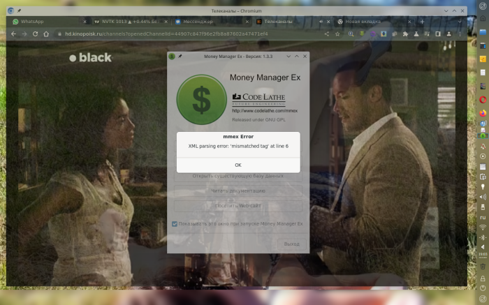

...понадобилась срочно программка ММЕХ - установил и началось:
при запуске такое сообщение -
начинаешь пользоваться - при попытке переключиться на другой пункт меню программа "вылетает";
после перезапуска все ранее внесённые изменения восстанавливаются и пункт, на котором вылет был, нормально открывается, но если нажмёшь другой пункт - снова "вылет";
...и так бесконечно... Бесит, блин.
Может, кто знает/подскажет чего не так с прогой, как её заставить нормально работать?

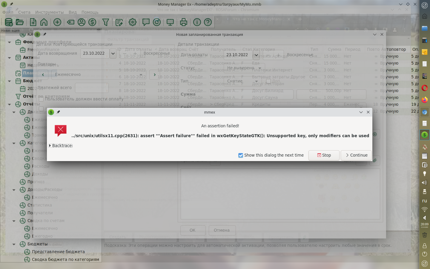

...сразу забыл сказать, сейчас снова вылезло - когда начинаешь печатать, такое предупреждение вылетает, убираешь галочку, продолжаешь и дальше печатает:

Сообщение reporter_rosa_user »
Может быть версия в репозиториях банально устарела. На сайте уже версия 1.5.21, в репозиториях 1.3.3.

irton писал(а): 19 окт 2022, 16:39 Значит надо обновить
Огромная просьба к людям умеющим это делать - обновите, пожалуйста!
Вы даже не представляете сколько раз я сегодня на ABF пробовал, и прямую ссылку на .tar.gz ставил - толку никакого; и готовые файлы через alien пропускал - такой же результат (((
Сообщения: 1213
Что не так с MoneyManagerEX?
Обновил. Работоспособность проверять вам.

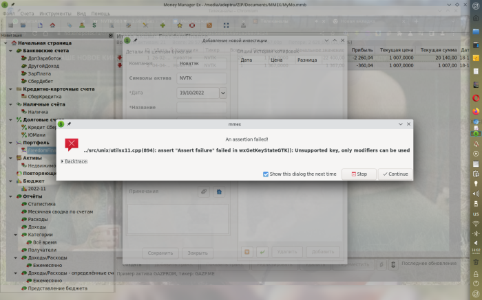

...из "прошлых" недочётов в программе:
так же, при вводе данных нужно убрать галочку из чек-бокса и нажать продолжить -
Из величайших просьб, господа Специалисты - доделать программу!!!

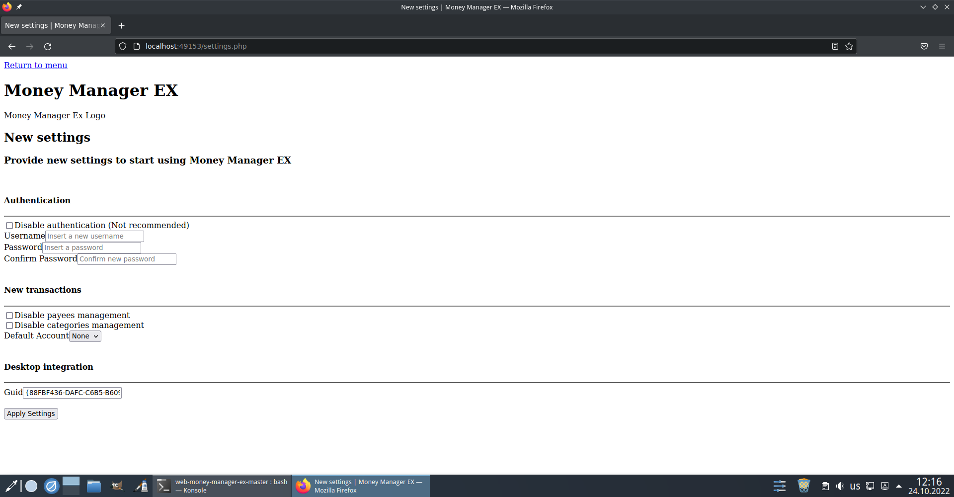

речь о докер репозитории? а что с ним не так? вот всё запустилось на R12:
user@rosa2021 ~/Загрузки/web-money-manager-ex-master $ docker build -t webmmx:latest .
Sending build context to Docker daemon  777.2kB
Step 1/4 : FROM php:8.0-apache
8.0-apache: Pulling from library/php
bd159e379b3b: Pull complete
1e83b070fd97: Pull complete
e7793be89e9c: Pull complete
4220e0c03377: Pull complete
e32ee0a815d2: Pull complete
89791c7bacac: Pull complete
263f74f407a4: Pull complete
08b2c94789a9: Pull complete
0728c36d431f: Pull complete
21933556955c: Pull complete
648e0d14815e: Pull complete
91f3176dfe6c: Pull complete
a8c0834d9180: Pull complete
Digest: sha256:ec909097fb7a5b50eab7644d54503400848368abe687fa091cf059ff6c671a89
Status: Downloaded newer image for php:8.0-apache
 ---> 0043a9962c76
Step 2/4 : WORKDIR /var/www/html
 ---> Running in c338a0a51fbf
Removing intermediate container c338a0a51fbf
 ---> 01f453f42385
Step 3/4 : COPY WebApp .
 ---> 1d4fdbb44b43
Step 4/4 : EXPOSE 80
 ---> Running in b1c7aeb7c6db
Removing intermediate container b1c7aeb7c6db
 ---> 66cc68c2b872
Successfully built 66cc68c2b872
Successfully tagged webmmx:latest
user@rosa2021 ~/Загрузки/web-money-manager-ex-master $[/code
Если тут какая-то иная проблема то действительно надо чтобы разработчики добавили поддержку РОСЫ. Но у меня контейнер запустился на виртуалке.
