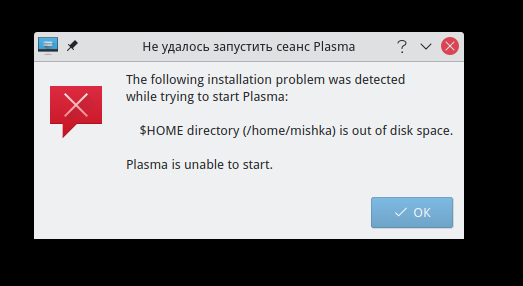

Доброго дня.
в линуксе полный ноль, простите.

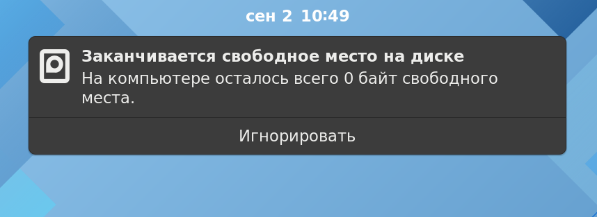

создал виртуалку VBOX. указал диск "по умолчанию" 10GB
при обновлении система rosa plasma 2021.1 написала "мало места. осталось 0байт"
после этого перестал открываться GUI
расширил виртуальный диск с 10 до 30ГБ.
при загрузке указал в конце строчки в grub, которая начинается с linux - single init=/bin/bash
загрузилась консоль.
с помощью fdisk удалил и создал нужный раздел.
на вид вроде норм, но при загрузке - то же самое..
Подскажите, пожалуйста, что делать дальше? :)

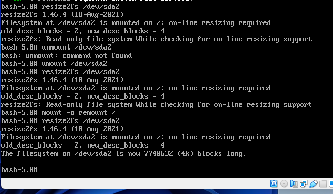

Так а файловую систему нужно расширить же. resize2fs если ext4

Вот пример (от root конечно же):
resize2fs /dev/sda2

reporter_rosa_user писал(а): 02 сен 2022, 17:45 Вот пример (от root конечно же):
resize2fs /dev/sda2
СПАСИБО! Не знал что нужно сделать…
После запуска консоли выдавал ошибку из-за того что смонтирован только для чтения.
Посмотрел в инете написано что нужно сначала сделать
mount -o remount /
после ресайз
resize2fs /dev/sda2
не проверил заранее, но команда df -h стала писать следующее:
В итоге всё отлично загрузилось как надо! Теперь попробую ещё раз обновку нажать.
Большое спасибо!
