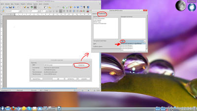

Столкнулся как-то раз с такой проблемой: Нужно было написать график рабочих смен и распечатать его на весь лист формата А4. Ну, естественно отформатировал страницу под это дело, написал "документ" и отправил на печать. Там, в параметрах принтера, указал "ландшафтная печать" и отправил на принтер... Фокус не удался, поскольку факир был пьян :) . Ищу проблему. Оказалось все дело в том, что в свойствах принтера указано: тип языка принтера "PDF" и как следствие он-то и мутил воду. Вобщим изменил его на "PostScript (уровень из драйвера)" и все заработало как надо.

А в самом "офисе" страницу повернул?

Естественно. Только пока не залес в настройки принтера, он мне писал повернутую страницу на портретную, и естественно не помещал её всю...
