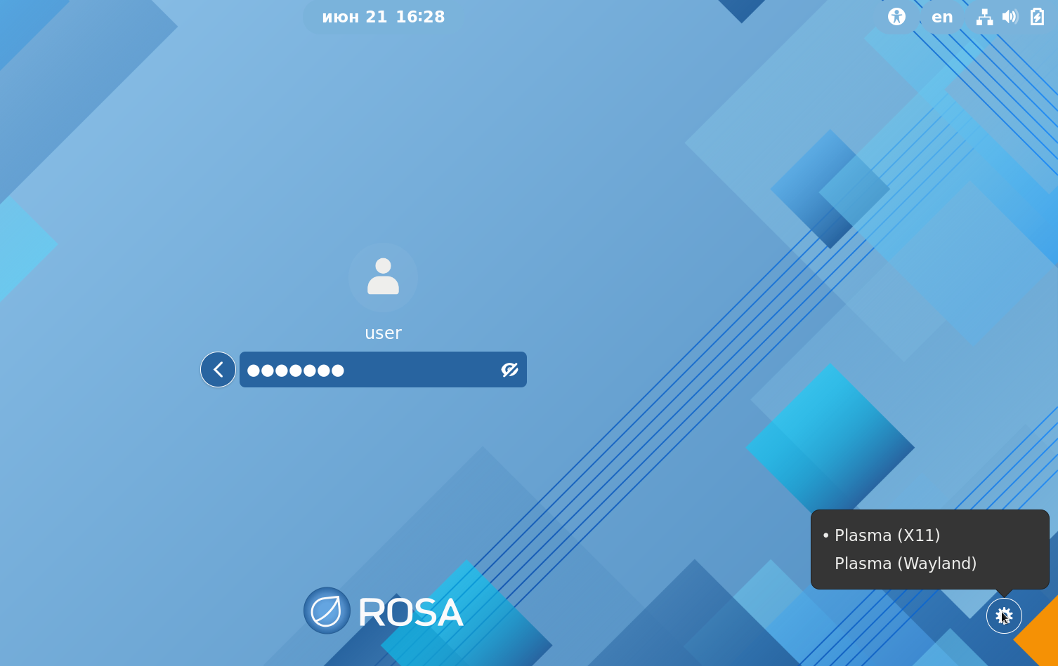

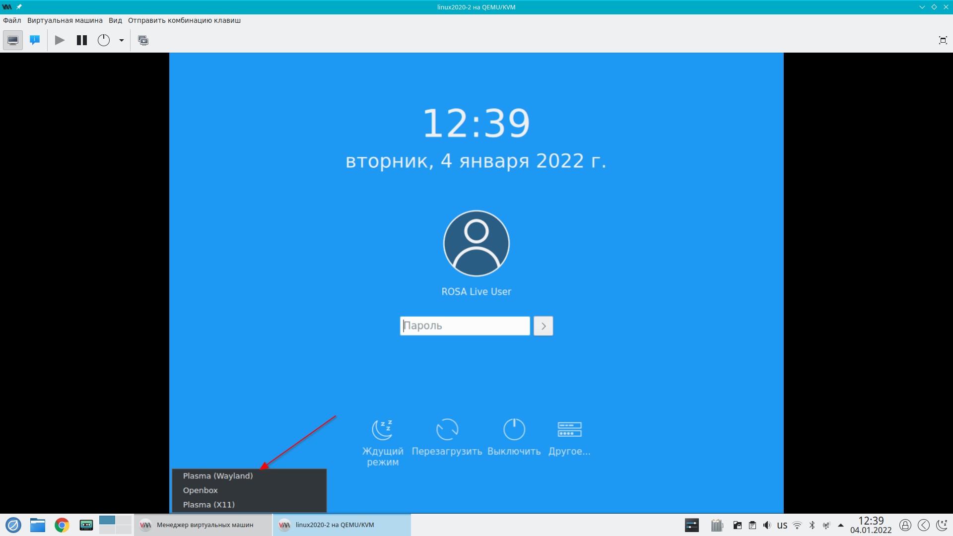

В экране входа в сеанс выбрать тип сеанса.
Там можно выбирать сеанс x11 или wayland.

А пакет plasma5-workspace-wayland установлен?
Если же используется стандартная система с gdm, то не знаю,
может просто не виден этот пункт.
В нём этот пункт не слева, а справа, и появляется вроде только тогда, когда нажимаешь на поле ввода пароля.
Неофициальная сборка plasma5 R12
У меня установлен, но в gdm нет кнопки, где можно переключится на wayland.

А что, нет такого, как я написалva9(2) писал(а): 04 янв 2022, 15:38 У меня установлен, но в gdm нет кнопки, где можно переключится на wayland.
VictorR2007 писал(а): 04 янв 2022, 15:30 В нём этот пункт не слева, а справа, и появляется вроде только тогда, когда нажимаешь на поле ввода пароля.

Установил plasma5-workspace-wayland, жмем на юзвера и когда появляется поле для ввода пароля, справа внизу будет шестеренка малозаметная, под цвет фона почти.

Шестеренка то появляется, но всего на секунду, мышью не успеть.
Как загрузиться в сеанс wayland ?
У меня видно ее пока видно поле ввода пароля.
