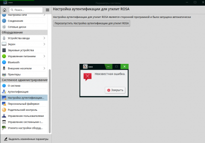

В настройках аутентификации для утилит ROSA появляется неизвестная ошибка. В чём может быть причина?

Ага, есть такое:
$ systemsettings kcm5_draksec
QFSFileEngine::open: No file name specified
kf.coreaddons.desktopparser: Error: Failed to open  ""
QFileDevice::seek: IODevice is not open
Но если запустить из консоли с правами администратора - откроется.
Т.е. разработчику надо просто добавить запрос пароля администратора для открытия из панели настроек.

Арту_ писал(а): 15 июн 2022, 17:43 кажется понял, буду пробовать, спасибо.
Можно просто удалить пакет plasma5-kcm-draksec.
Из образов убрана эта настройка, ещё в декабре,
так как это устаревший инструмент, уже не нужный на Росе.
Видимо у вас образ не самый свежий был для установки, раз есть этот пакет.
Хотя может и попал в образ случайно.
