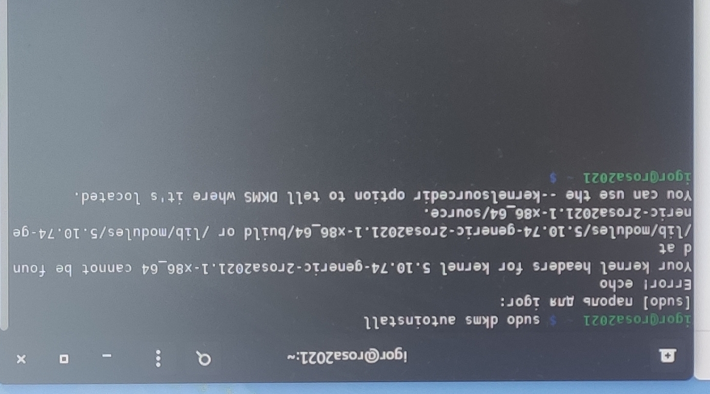

Сегодня решил переустановить Rosa linux но уже с гномом на борту, и наткнулся на неприятную весть, инструкция не работает, и вместо установки dkms мне выписывает вот такое: your kernel headers for kernel 5.10.74-generic...-x86_64 cannot be found at...

Вот то, что выписывает, надо более дословно выложить сюда

Вот это выписывает, на форуме манджары https://forum.manjaro.org/t/root-tip-ke ... dkms/93840 нашел ответ на данный вопрос который мне помог, но я не знаю как его реализовать здесь

Код;
Error! echo
Your kernel headers for kernel 5.10.74-generic-2rosa2021.1-x86_64 cannot be found at
/lib/modules/5.10.74-generic-2rosa2021.1-x86_64/build or /lib/modules/5.10.74-generic-2rosa2021.1-x86_64/source.
You can use the --kernelsourcedir option to tell DKMS where it's located.

Все, решил, нашел немного инфы в вк Росы, https://vk.com/wall-33847957_330861
Если вкратце, то мне просто нужна была команда
sudo dnf install kernel-5.10-generic-devel
и все, wifi снова ловится как ни в чем не бывало
