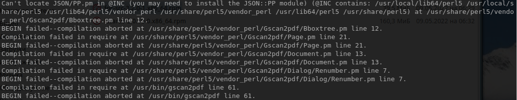

Пакет снова не работает gscan2pdf (по крайней мере в Plasma 5)
Версия 2.12.3 еще как-то запускалась с английским интерфейсом,
после обновления ни 2.12.3 ни 2.12.4 не запускаются.

поставьте perl-JSON-PP

irton, Спасибо очередной раз, помогло,
просто я думал все зависимости учтены в сборке - ступил, каюсь...

ну вот выявили и я поправил проект на abf. новая версия прилетит уже с этой зависимостью
