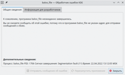

Часто начал "падать" Baloo - процесс
- Галахов Роман
- Сообщения: 2305
Начал замечать, что часто начало появляться сообщение о падении процесса Baloo На работу ноута пока это не отражается...
