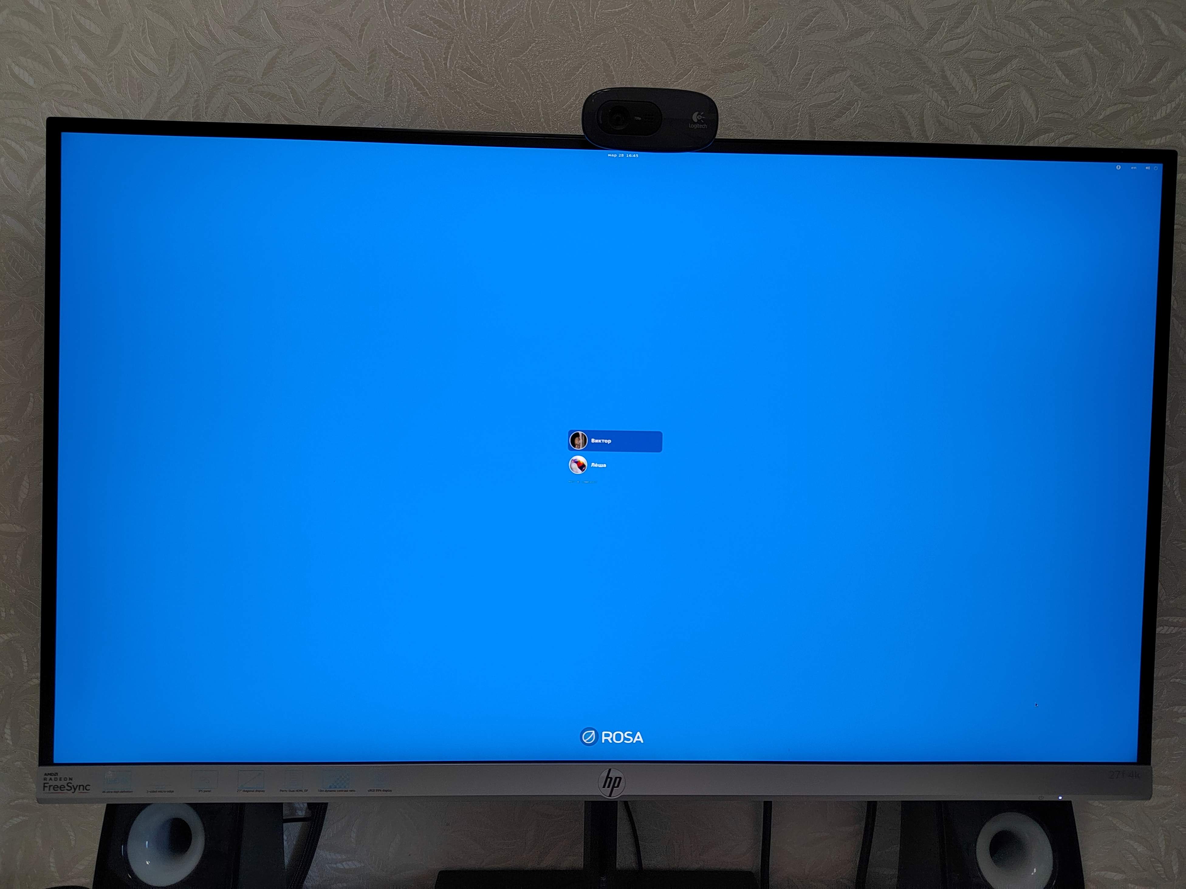

Попыталась установить собственное изображение на экран входа в систему, но ничего не вышло. В меню настроек рабочей среды накопала пункт "Вход в систему (SDDM)". Он открывает раздел выбора тем оформления для этого самого экрана входа, но ни одна из тем, представленных там, не соответствует тому, что я видела при запуске операционки. И какие параметры я там только не меняла, ничего не происходило... Значит, что через гуи не поставить свою картиночку и придется поработать ручками? Боюсь, сама я не справлюсь

В Роса Р12 по умолчанию используется gdm, а не SDDM. Поэтому пока вы не поменяете gdm на sddm, настройки sddm в плазме работать не будут.

Не знаю, установлен ли у вас sddm.
Если нет, то нужно установить командой
Далее отключить загрузку gdm командой
потом включить загрузку sddm командой
После перезагрузка сможете редактировать экран входа sddm.
dnf in sddmКод: Выделить всё
systemctl disable gdmКод: Выделить всё
systemctl enable sddm- VictorR2007

Но если не хочется менять движёк, и у вас GDM,
то картинка в экране входа прописана в файле
/usr/share/gnome-shell/gnome-shell-theme.gresource
строка
если этот текст заменить например на
то будет экран такого цвета.
строка
#lockDialogGroup {
background-image: url("file:///usr/share/wallpapers/ROSA-light-default.svg");
background-size: cover; }Код: Выделить всё
#lockDialogGroup {
background-color: #1d99f3; }Смена фона на экране входа в систему
Заменила экран входа на SDDM - его перенастраивать легче, но и остальное учту на будущее. Спасибо, теперь все работает! (:
