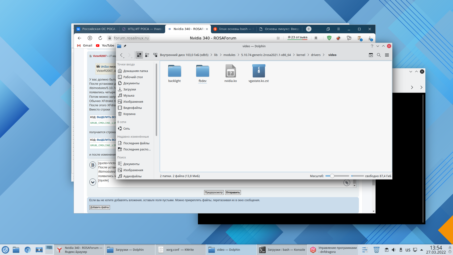

VictorR2007 писал(а): 27 мар 2022, 10:06 После установки драйверов нужно убедиться, что в папке
/lib/modules/5.10.74-generic-2rosa2021.1-x86_64/kernel/drivers/video/
появились четыре бинарника, типа nvidia.ko.
Вот что у меня в выше означенной папке:

Повторный (дважды) ввод от рута: dkms install -m nvidia340 -v 340.108-3 -k 5.10.74-generic-2rosa2021.1-x86_64
Привела к тому же результату. А если попробовать распаковать пакет, и сунуть бинари в ручную???
Сообщения: 8351
Nvidia 340
UriZzz писал(а): 27 мар 2022, 13:57 Повторный (дважды) ввод от рута: dkms install -m nvidia340 -v 340.108-3 -k 5.10.74-generic-2rosa2021.1-x86_64
В пакетах нет бинарников.
Видимо в этой версии только один бинарник компилится.
Я не в курсе, какие файлы именно в этой версии драйверов, но раз установился один, значит так и должно быть.
А что с остальным?

# this file.
Section "ServerFlags"
Option "DontZap" "False" # disable <Ctrl><Alt><BS> (server abort)
#DontZoom # disable <Ctrl><Alt><KP_+>/<KP_-> (resolution switching)
AllowMouseOpenFail # allows the server to start up even if the mouse does not work
EndSection
Section "Module"
EndSection
Section "Device"
Identifier "device1"
VendorName "NVIDIA Corporation"
BoardName "Proprietary (nvidia340)"
Driver "nvidia"
Option "DPMS"
Option "AddARGBGLXVisuals"
Option "DynamicTwinView" "false"
Option "Coolbits" "4"
Option "NoLogo" "1"
EndSection
Сообщения: 8351
Nvidia 340
UriZzz писал(а): 27 мар 2022, 17:36 Меня смущает строчка: ошибка: пакет nvidia340-kernel-5.10.74-generic-2rosa2021.1-x86_64 не установлен
Такого пакета просто нет.
Это так собирается ядро, и некоторые версии nvidia, куда входит похожие пакеты.
В этих пакетах дополнительные файлы, на случай, если во время установки не соберутся модули и не установятся командой
На всякий случай они в этих пакета и упакованы в архив.
Можно посмотреть на похожие пакеты для других драйверов nvdia, и распаковав их, например в этой сборке для моих драйверов,
которые собирал сегодня утром
https://abf.rosalinux.ru/build_lists/4015709
или похожие в ядре
https://abf.rosalinux.ru/build_lists/3950593
Ваши драйвера собраны без этих пакетов, но вот ядро пытается запросит установку таких пакетов.
В будущем вроде будут и nvidia340 такие пакеты.
Я у себя их обычно или удаляю вообще, или оставляю установленными.
Вроде не мешают.
UriZzz
Сообщения: 18
Зарегистрирован: 17 апр 2020, 21:18
Operating system: Win 7 x64
Nvidia 340
Сообщение UriZzz »
VictorR2007, окей, значит сейчас обновлю grub2 и презагружись. И посмотрю - что будет. Тогда отпишусь.
UriZzz
Сообщения: 18
Nvidia 340
Сообщение UriZzz »
Чуда не произошло, как жаль:(
Сообщения: 8351
Nvidia 340
Сложно как-то помочь, когда такое раритетное железо.
Нет возможности установить у себя для проверки.
UriZzz
Сообщения: 18
Nvidia 340
Сообщение UriZzz »
VictorR2007, выкинуть этот металлолом на фиг, и всё.
Теперь буду думать как восстановить всё:(
