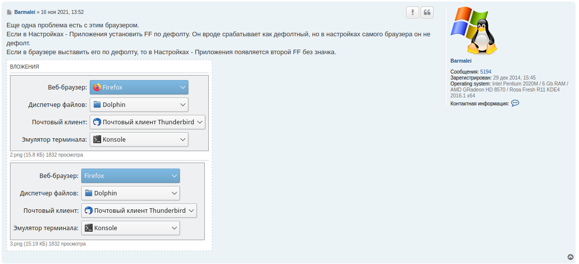

Вот второй глюк непонятный и вызывает недоумение, как его лечить я не знаю. В скриншоте приложу. Суть в том, что в настройки -> приложения по умолчанию - появился ещё один пункт FireFox без иконки, ещё до того как я перешёл на 91.7, но и с ним он присутствует. Но тут интересно то, что если выбрать FireFox с иконкой, из выпадающего списка, то сбрасывается настройка в FireFox, что он браузер по умолчанию, было и в 98 и точно так же в 91.7 esr. А вот когда в браузере выбрать, что он браузер по умолчанию, то в настройках перескакивает на пункт без иконки, как на приложенном скриншоте. Возникает вопрос, это лечится как-то, или только обновлением компонента Gnome, которого пока нет?

Не дома сейчас, но могу предположить что появилось 2 .desktop файла в /usr/share/applications для Firefox

alexey_r писал(а): 17 мар 2022, 09:51 Не дома сейчас, но могу предположить что появилось 2 .desktop файла в /usr/share/applications для Firefox
Нет. Там один файл firefox.desktop от 9 марта. Дублей вообще нет там.

Судя по одному из постов, вот в этой старой теме:
https://forum.rosalinux.ru/viewtopic.ph ... 15#p108415
Этот глюк не нов. И судя по тому, что на него нет ответа, то видимо это фича. Впрочем, она на ходовые качества не влияет.

Вот. Баг или фича то в принципе не нова:

Хех. И у меня варианта тоже два. Не заглядывал туда почти ни разу. Поищу потом, если вспомню.

Добавлю для сравнения, "баг или фича" отсутствует в Mageia-8, как в других дистрибутивах — не знаю, так что ищите где-то в настройках ROSA
Версия Firefox 91.7.0esr (64 бита)
зы: извиняюсь, не обратил внимание что речь идёт из Gnome, а у меня Plasma, хотя в старой теме от 2016г про ДЕ ничего не сказано...

Не знаю за Mageia, ибо не пользовался и не пользуюсь. Я по RHL и Fedora по большей части, но этот баг именно тянется давно, и видимо скрин сделан в 2016 версии. Я Росу 2016 гонял у себя тогда с KDE 4, с месяца три. В Fedora тоже такого бага не было и нет. Да и здесь он в принципе не напрягает.

Про баг по FF который я писал, это было по моему в 2021.1 Plasma. Я 8 ноября 2021 купил SDD и потом установил Rosa.
