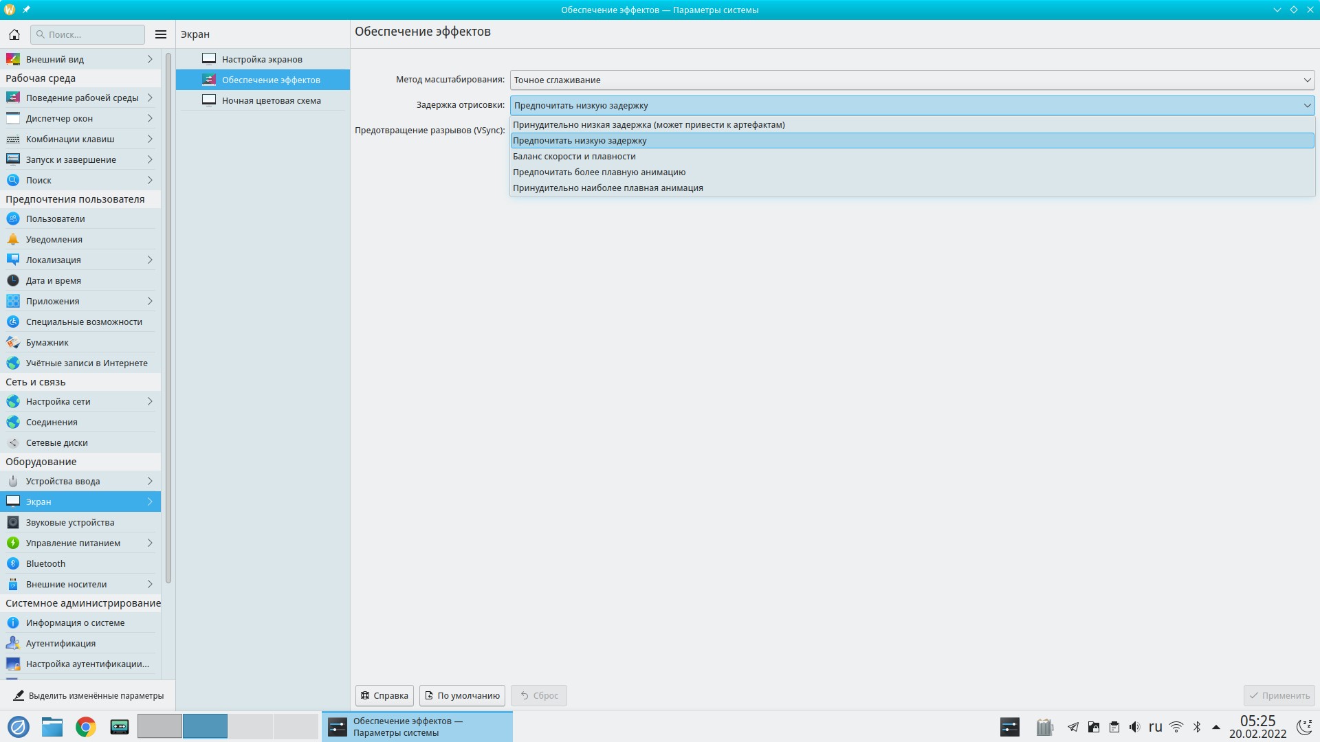

В следующих версиях plasma вообще нет такого параметра, как XRender, например в той, что в этом сообщении
https://forum.rosalinux.ru/viewtopic.ph ... 56#p108456
Так что XRender больше не будет мешать.
