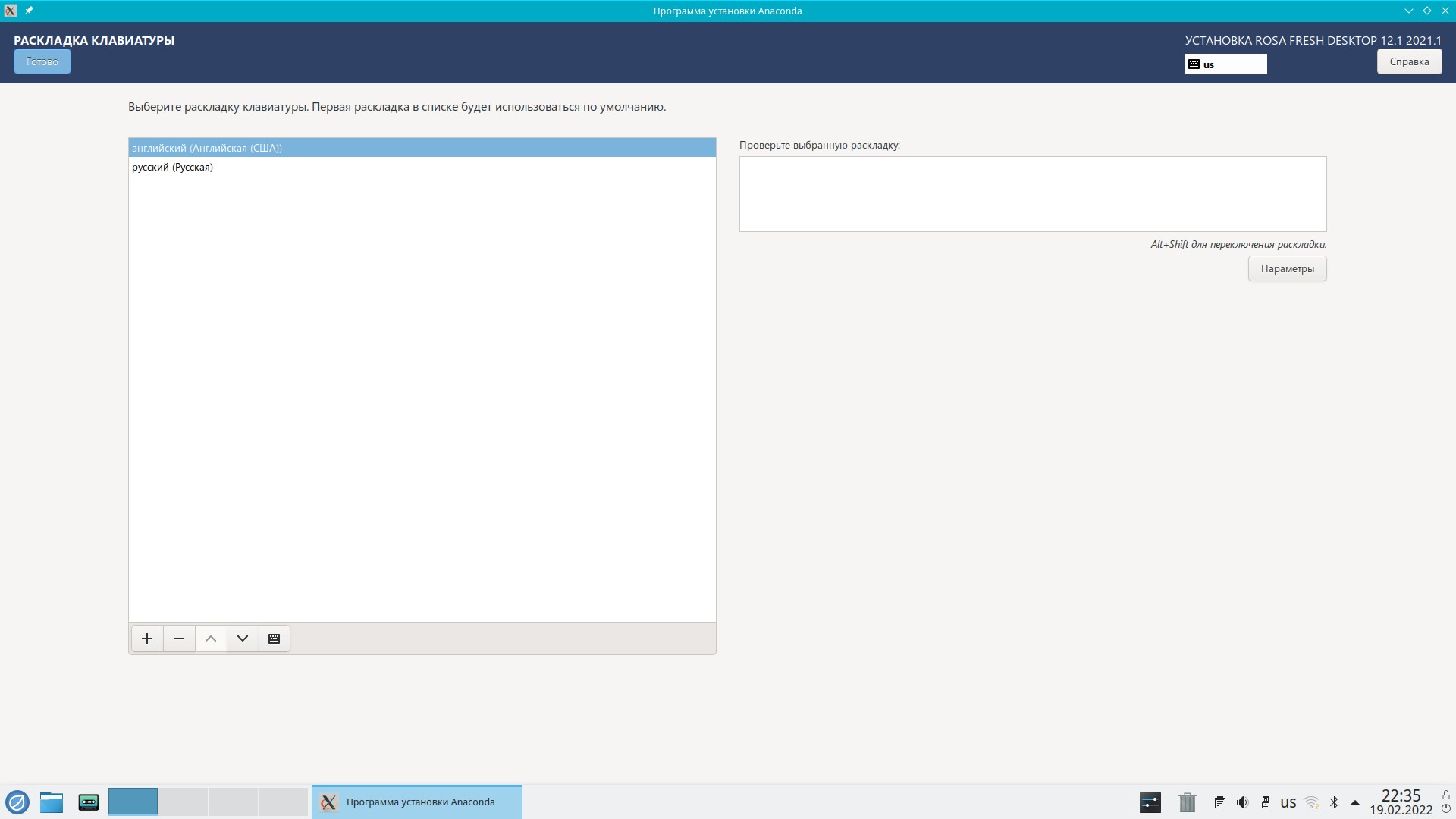

Всем привет :)
Я выбираю «немецкий» в процессе установки, а ROSA Fresh KDE 5 вместо этого устанавливает английский и русский языки.
Я считаю это ошибкой в процессе установки.
Мой графический интерфейс и все остальное было правильно применено.
Только раскладки клавиатуры не было.
Большое спасибо
Сообщения: 8395
Неправильно применена раскладка клавиатуры
В процессе установки системы из образа раскладки клавиатуру настраиваются отдельно, независимо от локали системы.
Вы не выбрали раскладку, вот и получили только эти раскладки, так как эти две идут в образах по умолчанию (на картинке),
если не выбраны по умолчанию какие-то другие раскладки.

я думаю, что большинство людей, которые выбирают язык x, также любят раскладку клавиатуры x. Это случай по умолчанию, поэтому, возможно, создание этого стандарта хорошо. Спасибо за поддержку.
Сообщения: 8395
ShalokShalom писал(а): 20 фев 2022, 00:54 я думаю, что большинство людей, которые выбирают язык x, также любят раскладку клавиатуры x.
Ну значит при установке системы вполне могут выбрать для себя нужную раскладку.
Это совсем несложно.
