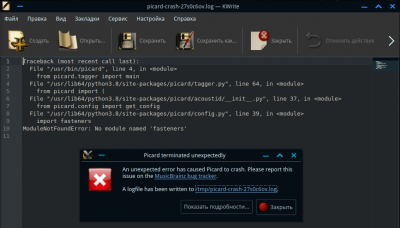

Программа Picard установилась из репозитария Росы, но не заупускается. Вот такой выдает краш-лог:

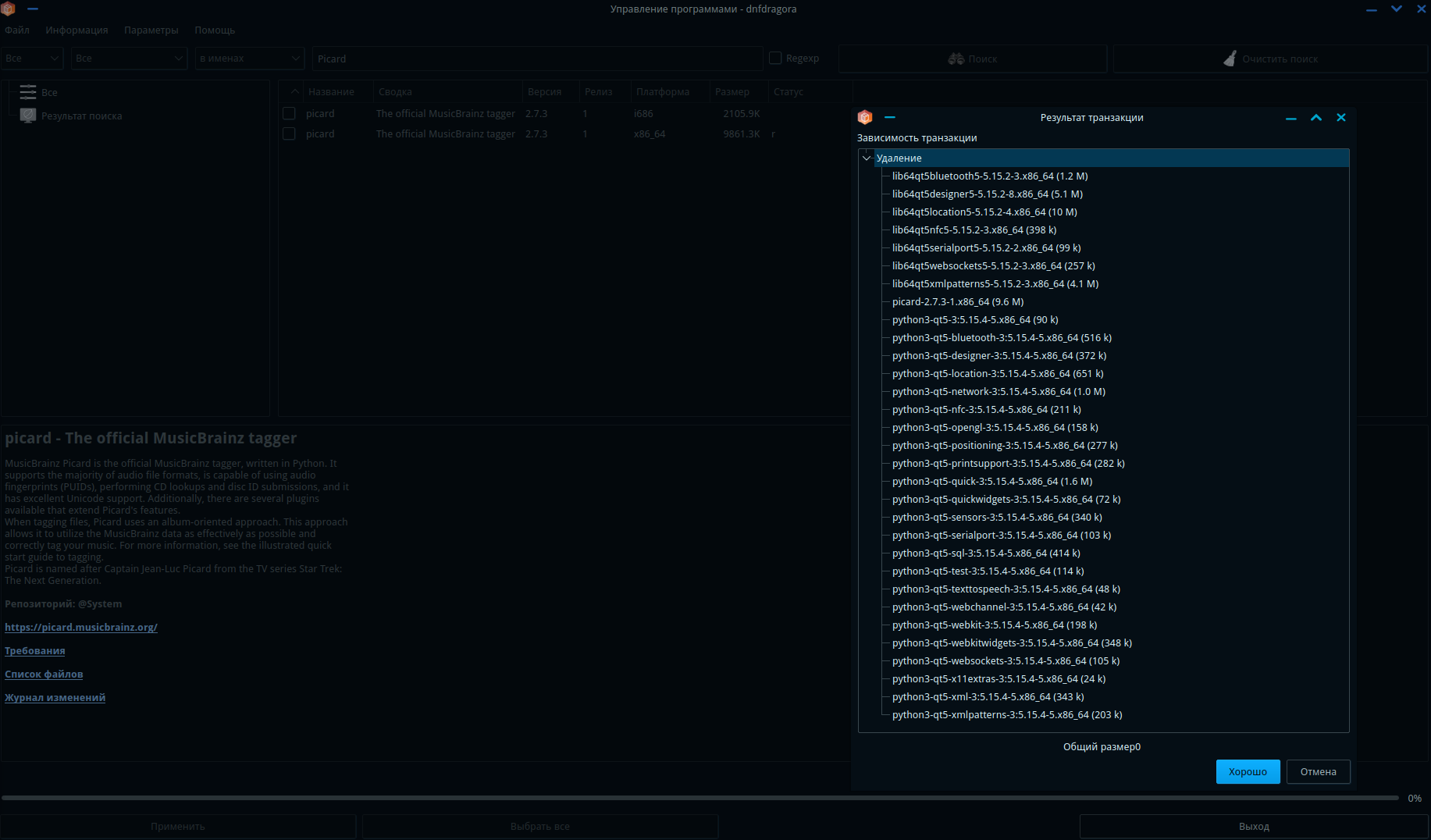

При удалении тянет за собой много зависимостей (хотя при установке ничего не устанавливала), нормально ли это? Можно ли безболезненно удалить эти зависимости?

CeBepHuk писал(а): 12 фев 2022, 22:36 Вот такой выдает краш-лог:
Просит установить пакет python3-fasteners.

VictorR2007 писал(а): 13 фев 2022, 05:50 установить пакет python3-fasteners.
Спасибо, помогло. Просто думал все зависимости устанавливаются автоматически...

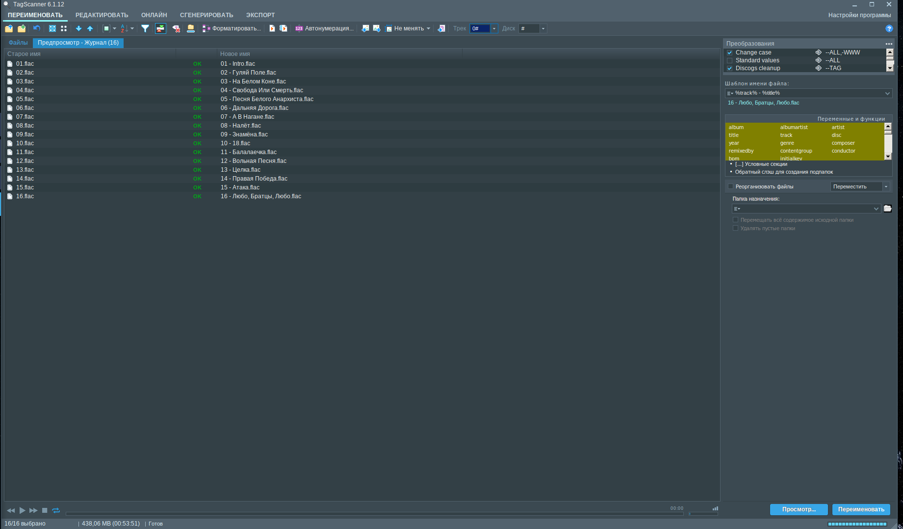

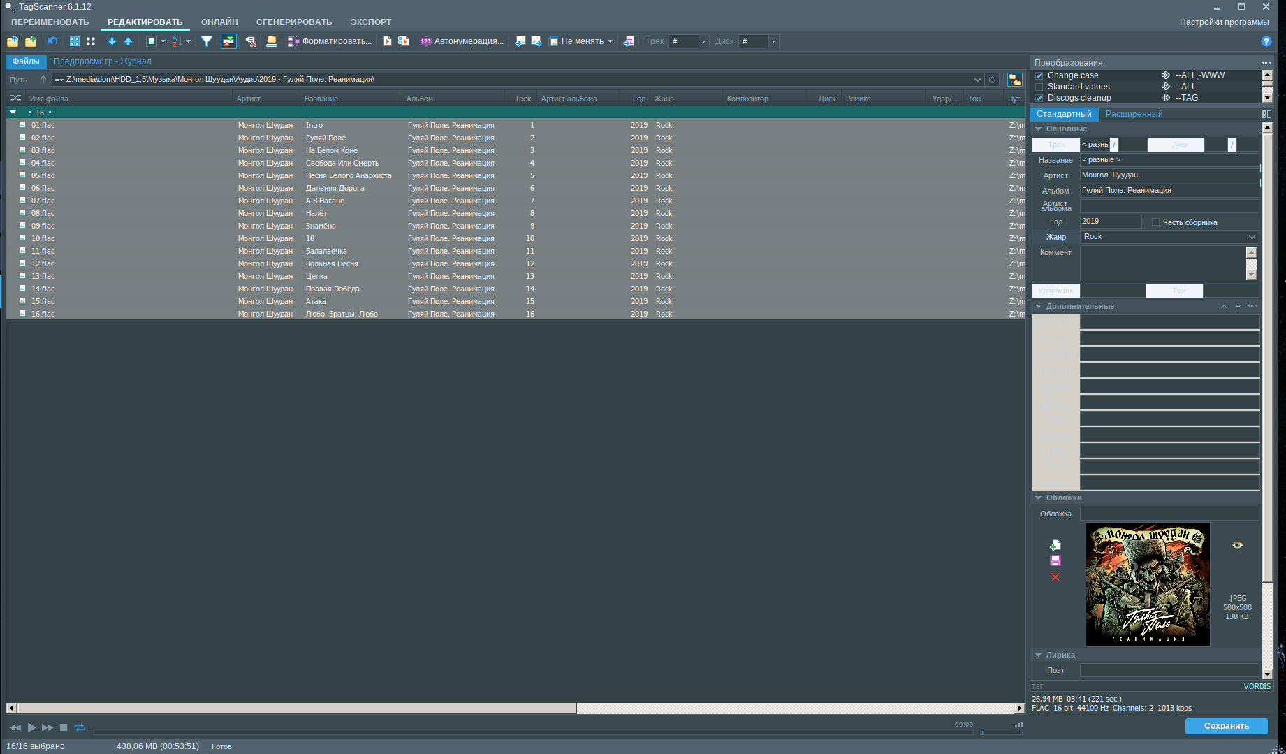

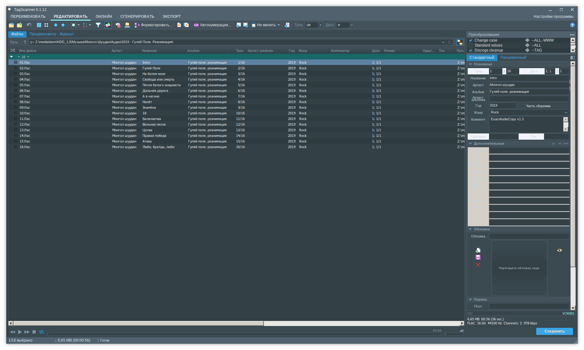

notauser писал(а): 13 фев 2022, 15:20 Да ладно. А конкретнее?
Как вставить видео на форум я не знаю, а вот несколько скринов по работе с программой TagScanner:
Мне бы хотелось, чтобы для всего альбома (или нескольких альбомов) можно было работать со всеми файлами одновременно. Мелкие нюансы типа: одним щелчком добавить всем обложку, сделать заглавные буквы в словах или не делать, один или два знака в номере трека, чтобы можно было из тега аудио сделать название файла. И чтобы это всё было наглядно и просто.
Попробовал и easytag, и kid3, и puddletag, и picard ну нет ещё той лёгкости работы с тегами аудиофайлов. Возможно я не совсем разобрался с данными программами, но это только моё индивидуальное мнение. Буду рад ошибаться и с радостью переучусь на линуксовую программку.

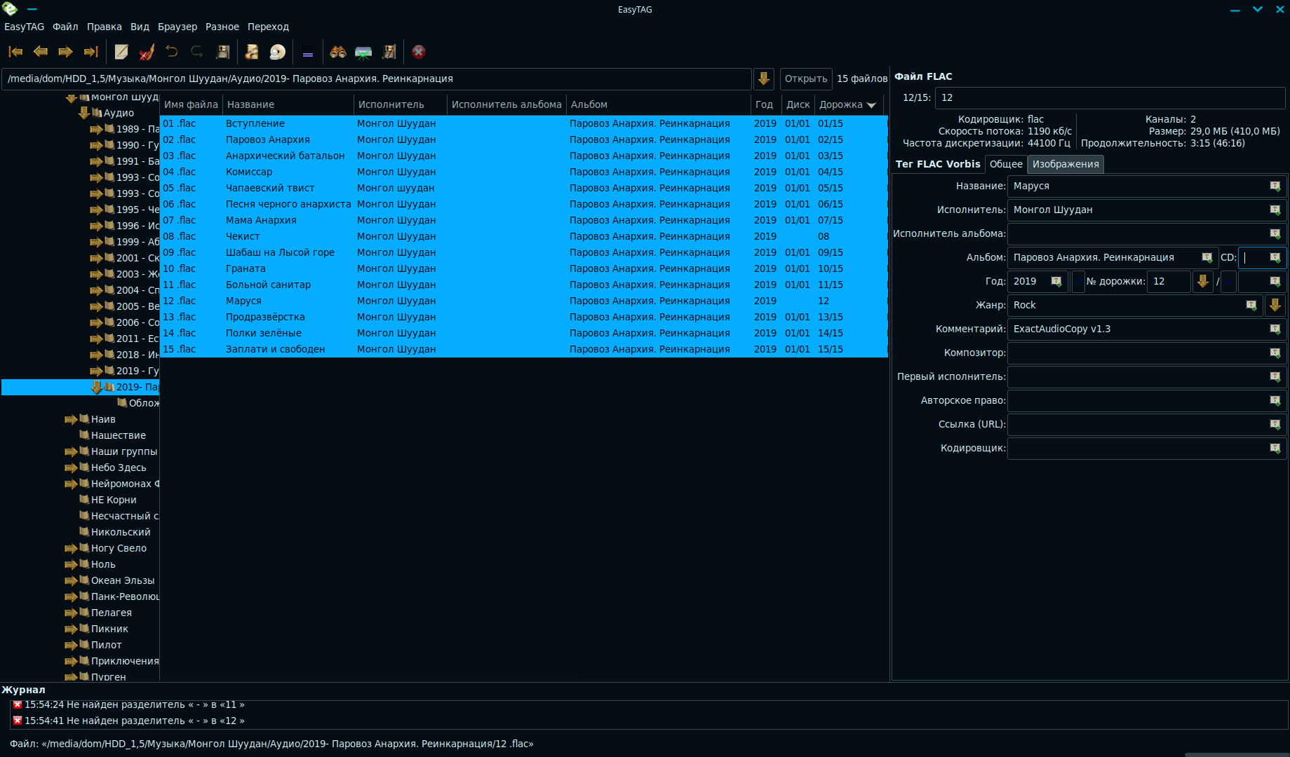

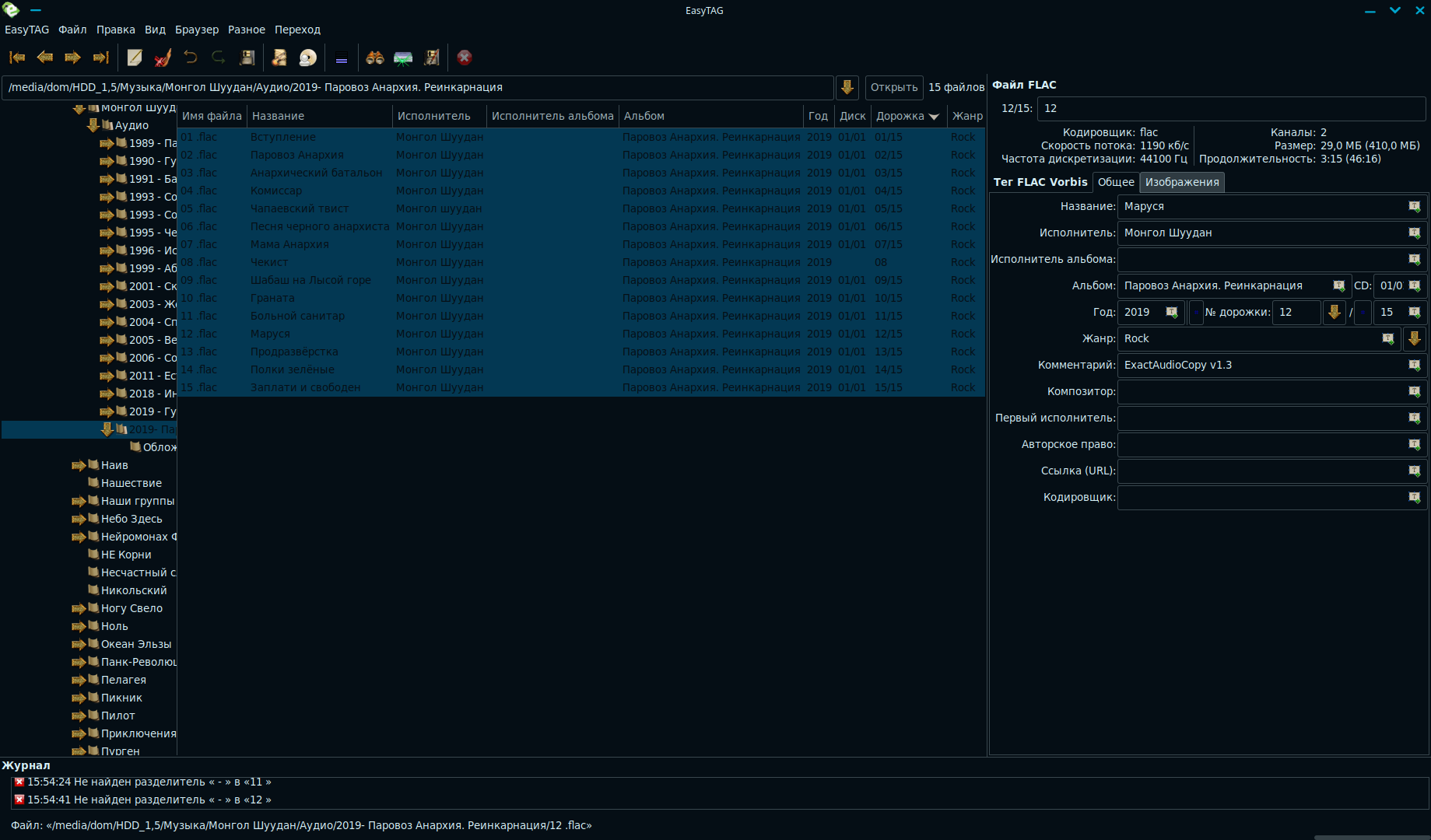

va9(2),
Может быть я ещё с Винды не перестроился, но:
1. Просто перетащить отдельные файлы или папки в окно программы нельзя. Необходимо пользоваться деревом каталогов (очень долго и неудобно).
2. Выделить все файлы в окне программы с помощью мышки нельзя, нужно нажимать ctrl+a, (ну это вкусовщина)
3. Сканер есть, пользоваться можно, но какой-то он неудобный, это выскакивает отдельное окошко, слишком много дополнительных действий и визуально перегораживает обзор.
4.кнопка "Записать картинки в теги выделенных файлов" - Да она действительно работает.

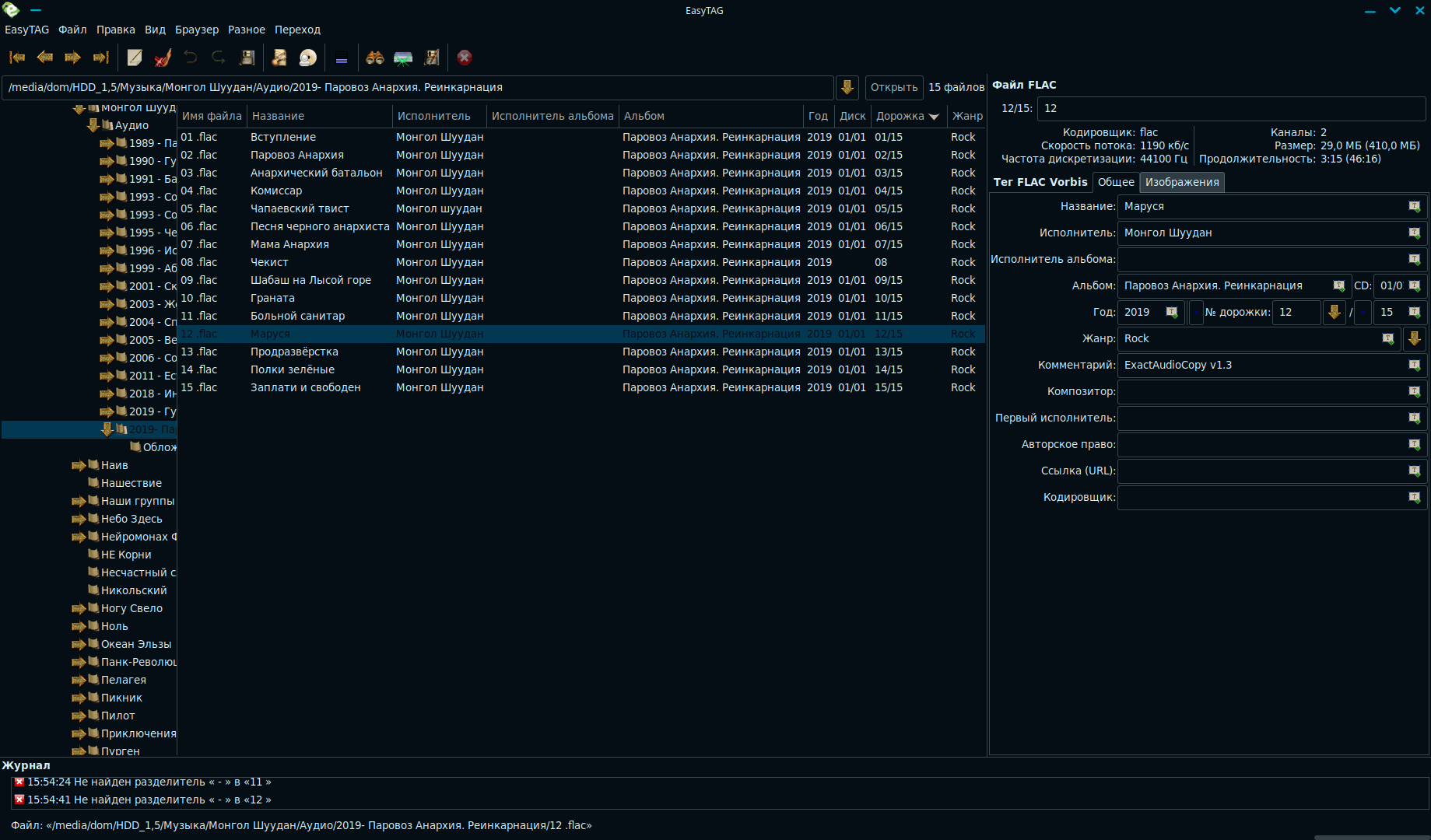

5. И почему-то easytag странно работает с несколькими файлами. Сначала выбираем альбом, затем нажимаем ctrl+a и выделяем всё (при этом в правой части как была выделена одна песня так и осталась), Удаляю из тега "ДИСК" и "ДОРОЖКУ", нажимаю "сохранить" и изменения коснулись только одной песни.
Сообщения: 1037
Picard не запускается
CeBepHuk писал(а): 16 фев 2022, 16:27 нажимаю "сохранить" и изменения коснулись только одной песни.
У меня, насколько помню, с этим баг был. Вероятно у вас также. Прога все сохраняет, но данные в окне не обновляются. Если выделим трек и стрелками по всем пробежимся тогда только изменения увидим...
