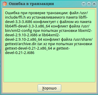

Выдает вот такую хрень:

Отключите источники i686.
А то или вообще устанавливаете пакет из i686, или просто пытаются установиться devel пакеты не той архитектуры.

Росу ставил "ROSA.FRESH.PLASMA5.12.1.x86_64.iso" взял на Яндексе
поэтому и лазаря выбрал x86_64, попробовал i686 - та-же хрень.
Причем как в Plasma так и в сборке Mate (последней) с ABF.

Я же написал
VictorR2007 писал(а): 04 фев 2022, 10:33 Отключите источники i686.
и тогда всё установится.
В выводе же пишет, что пытаются установиться пакеты i686, и они конфликтуют с пакетами x86_64.
Если devel пакеты i686 уже успели установиться, то удалите их.
Когда я писал своё сообщение выше, то сначала проверил установку lazarus, и он у меня встал без вопросов,
версия x86_64, и у меня не было подключено источников i686.

Странно выбирал x86_64 а тащит отовсюду,
действительно заработало - спасибо!!!

Попробовал у себя установить lazarus, в Результатах транзакций были только x86_64 пакеты, но устанавливать не стал. И набор пакетов у меня отличался, не было тех что в ваших ошибках. Источники i686 подключены. Странно как то.

Barmalei писал(а): 04 фев 2022, 19:19 Результатах транзакций были только x86_64 пакеты
да у меня вроде тоже, но пока не отключил i686
все-равно ошибка вылетала
