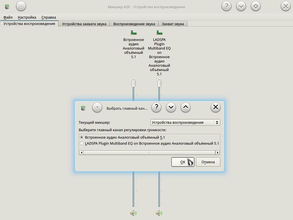

Для улучшения звука ставим в систему ladspa и pulseaudio-equalizer. Pulseaudio-equalizer глючная штука и чтобы настройки не сбрасывались, делаем следующее:
запускаем pulseaudio-equalizer, активируем EQ Enabled и в терминале выполняем:
kwrite /tmp/eqcommands.sh
копируем строку:
load-module module-ladspa-sink sink_name=ladspa_output.mbeq_1197.mbeq master=alsa_output.pci-0000_00_1b.0.analog-stereo plugin=mbeq_1197 label=mbeq control=0,0,0,0,0,0,0,0,0,0,0,0,0,0,0 (Пример)
(на аргумент "master" система ругается, поэтому ставим "sink_master" и обратите внимание! каналов звука 2 - analog-stereo) выполняем в терминале от рута:
kwrite /etc/pulse/default.pa
и в открывшийся документ добавляем ранее скопированную (исправленную) запись, сохраняем. Перезагружаемся.

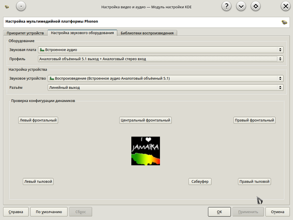

Далее, в системных настройках звука переключаем профиль «Line Out» на «LadSpa».

Чтобы он начал звучать в системных настройках
ставим два канала вывода звука (на 5.1 переключаем только когда многоканальный звук имеем в источнике).

При такой конфигурации почему-то на некоторых ПК после перезагрузки «LadSpa» в системе исчезает.JaamMaiKa писал(а): 04 апр 2015, 17:24 Для улучшения звука ставим в систему ladspa и pulseaudio-equalizer. Pulseaudio-equalizer глючная штука и чтобы настройки не сбрасывались, делаем следующее:
копируем строку:
Пришлось а автозагрузку подключить скрипт с командой pulseaudio-equalizer enable
