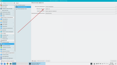

Где найти - раньше был в настройках эффектов?

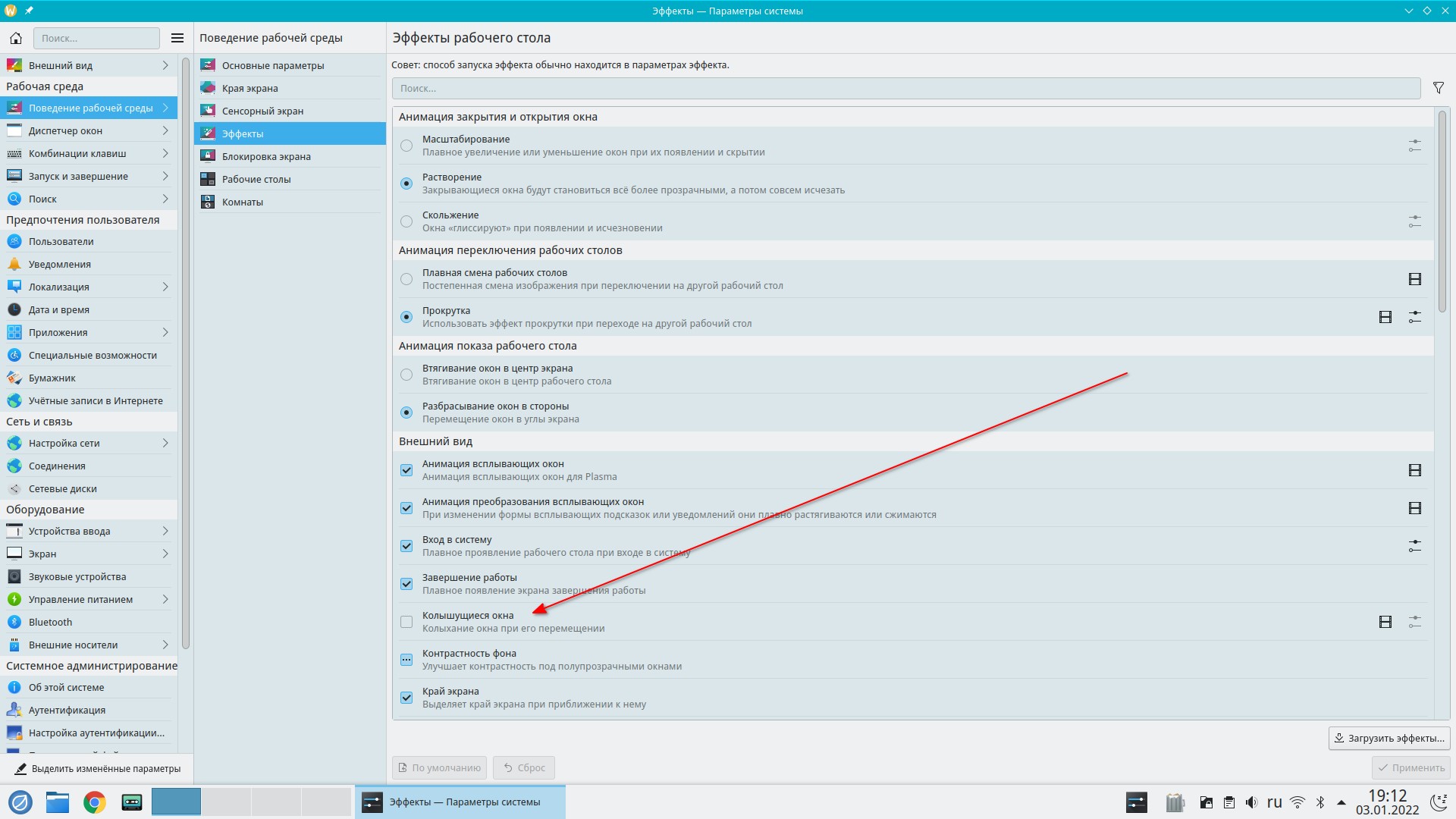

Они «Колышущиеся».

Параметры системы - Поведение рабочей среды - Эффекты
Хм, не нашёл... ни дрожащих, ни колышущихся.

tihij писал(а): 03 янв 2022, 18:56 Параметры системы - Поведение рабочей среды - Эффекты
Ниже листайте где раздел Внешний вид.
Сообщения: 8447
Дрожащие окна в Plasma5
Они есть.

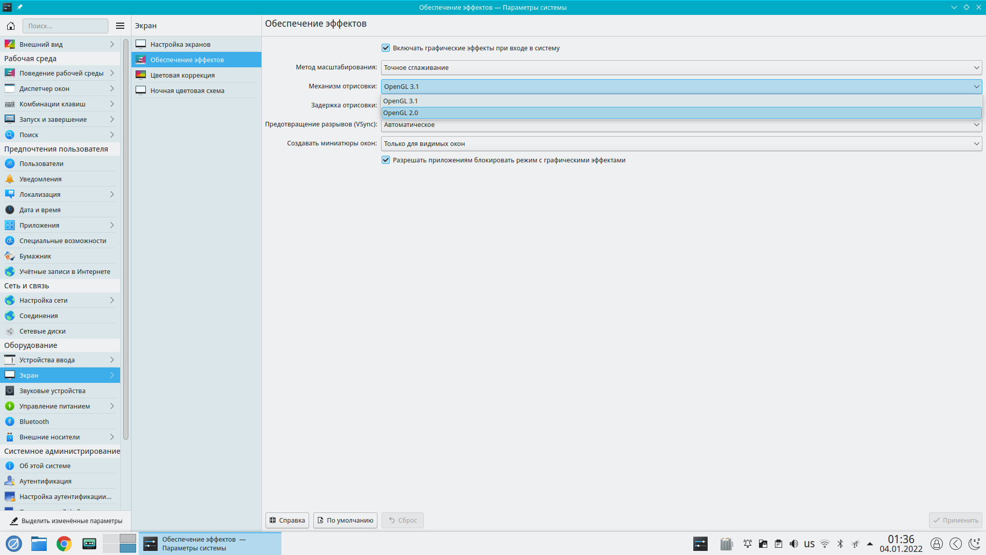

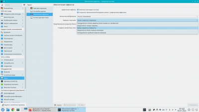

Скорее всего у вас метод отрисовки не тот установлен.
Сообщения: 5521
OpenGL 3 не работает? Почему у вас 2?

Barmalei писал(а): 03 янв 2022, 19:44 OpenGL 3 не работает? Почему у вас 2?
Мог бы выставить и 3, но на ноутбуке с той карточкой всё равно не будет работать.
На домашнем выставлено в 3.1.

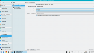

VictorR2007 писал(а): 03 янв 2022, 19:16 Скорее всего у вас метод отрисовки не тот установлен.
Да, XRender был почему-то. С OpenGL 3.1 появились новые эффекты и этот тоже.
