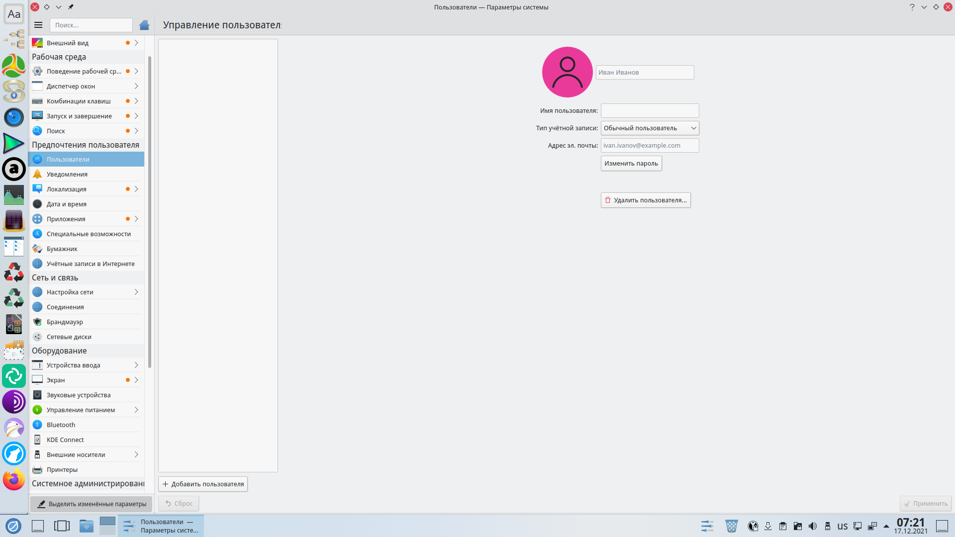

Интересная картина. Управление пользователей в Plasma не отображает пользователей

Сейчас заметил, что пользователя создать не созможно. Переустановил plasma5-kcm-userdrake, но не помогло

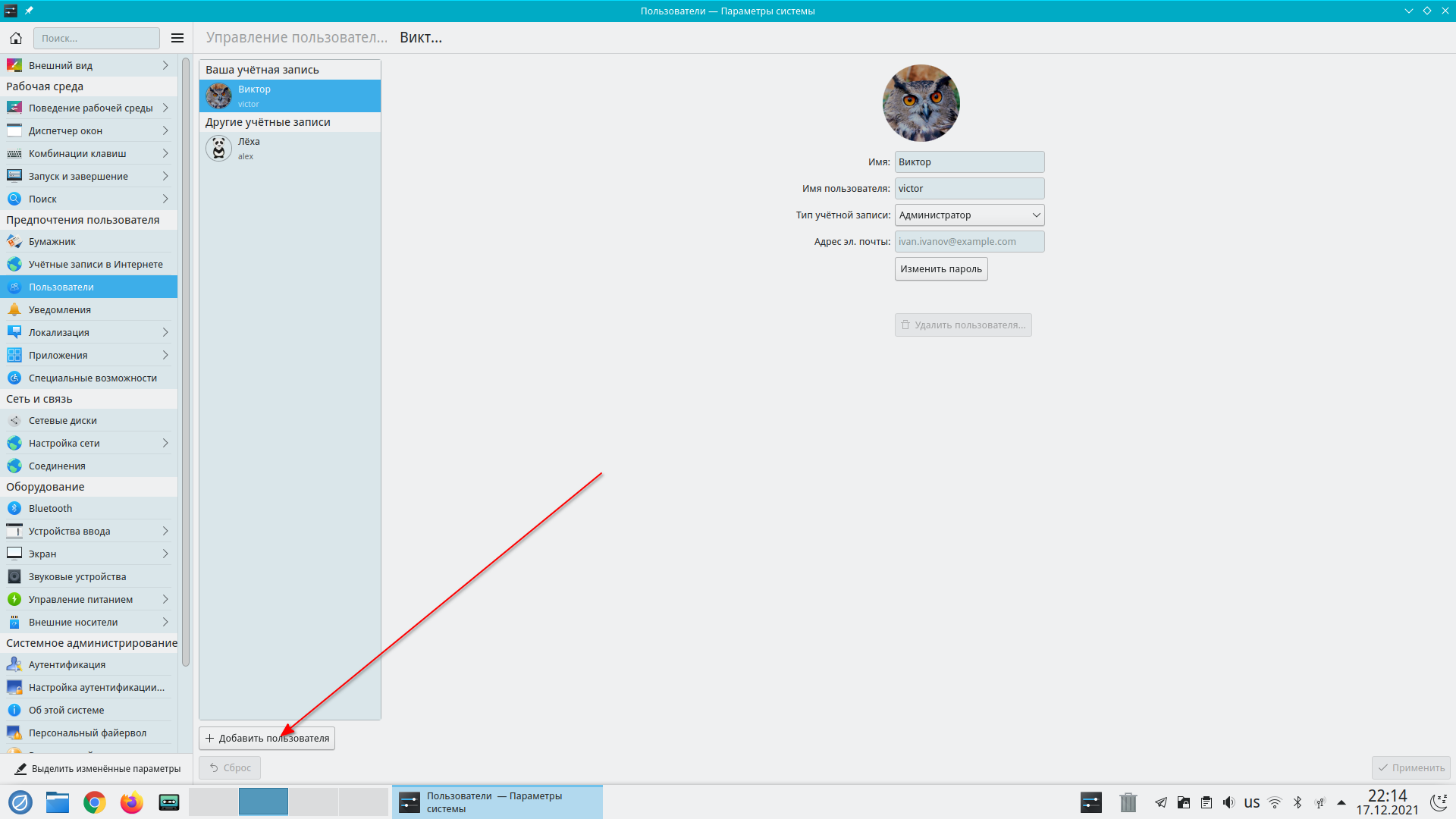

Ну пакет plasma5-kcm-userdrake в этому окну не имеет отношение, хотя что-то сломано в любом случае.
Пользователи создаются дополнительно ещё и в параметрах системы силами kde5.
Указал на картинке.
