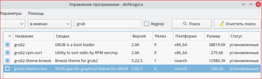

Здравствуйте.
Есть ли какие ни будь программы для настройки загрузчика GRUB?
Например, выбор диска для установки, выбор системы, загружаемой по умолчанию, таймер загрузки и т. п.
В установке программ есть только вот что (см. рис), и вроде все репозитории подключены. Может есть какой то отдельный rpm - пакет?

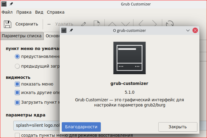

plasma5-kcm-grub2 - в настройках плазмы появляется раздел. Я им перестал пользоваться потому, что менялся язык на англ. в меню выбора загрузки системы
grub-customizer - gtk приложение для настройки.

Да, спасибо, всё получилось. grub-customiser рулит!
Правда при первом запуске наглухо завис и всю систему завесил так что еле смогла перезагрузиться. Ну ни чего, со второй попытки "притёрся" и стал нормально работать. :)
