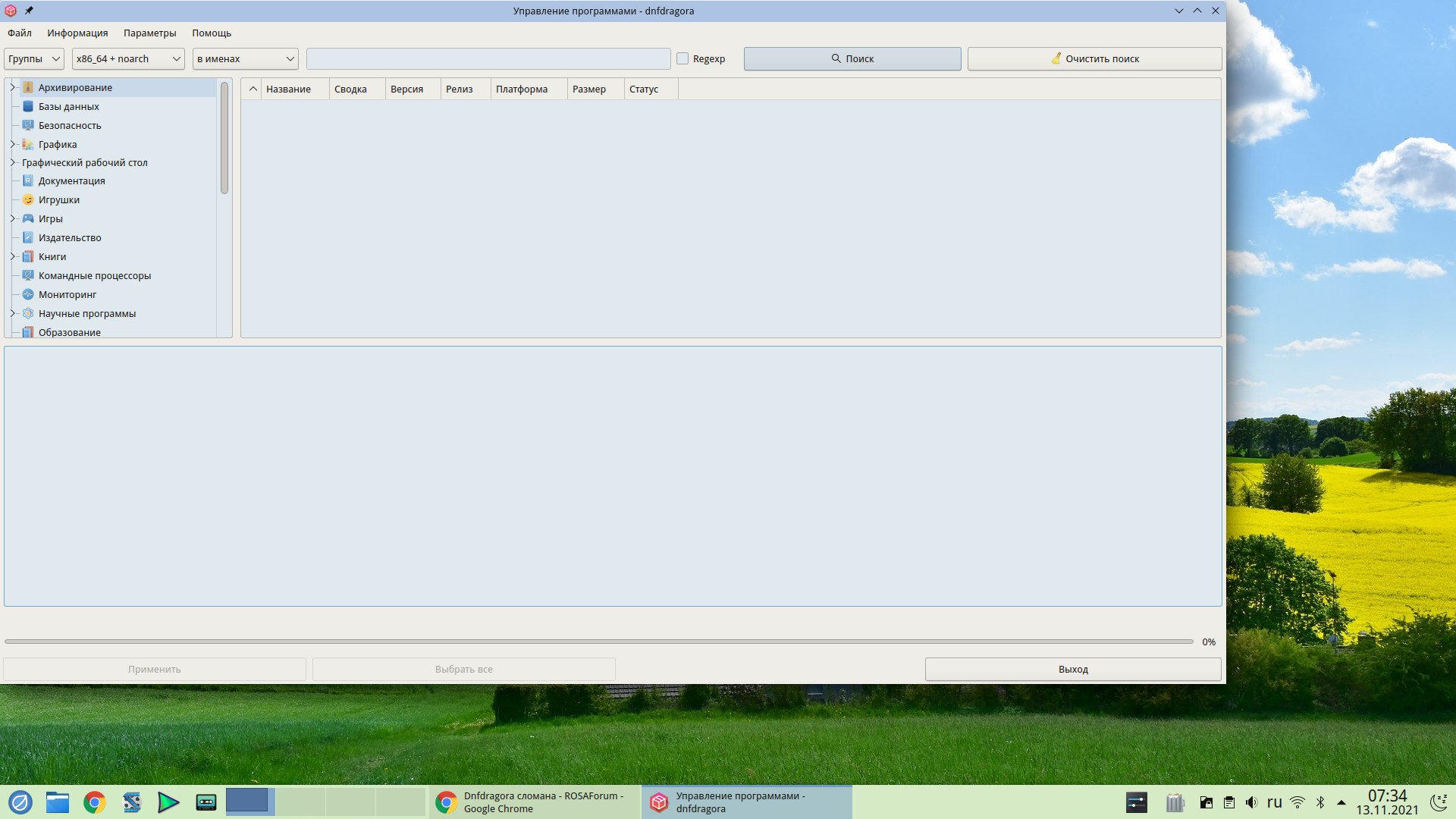

- каждый запуск начинается со вкладки "Можно обновить", ни какие настройки не держатся. :(

YNA писал(а): 12 ноя 2021, 10:17 каждый запуск начинается со вкладки "Можно обновить", ни какие настройки не держатся.
У меня открывается так, как настроено (на снимке).
Использую dnfdragora-qt.

Сообщение YNA »
Да, точно, сейчас настройки сохраняются. Может это обновление повлияло.
